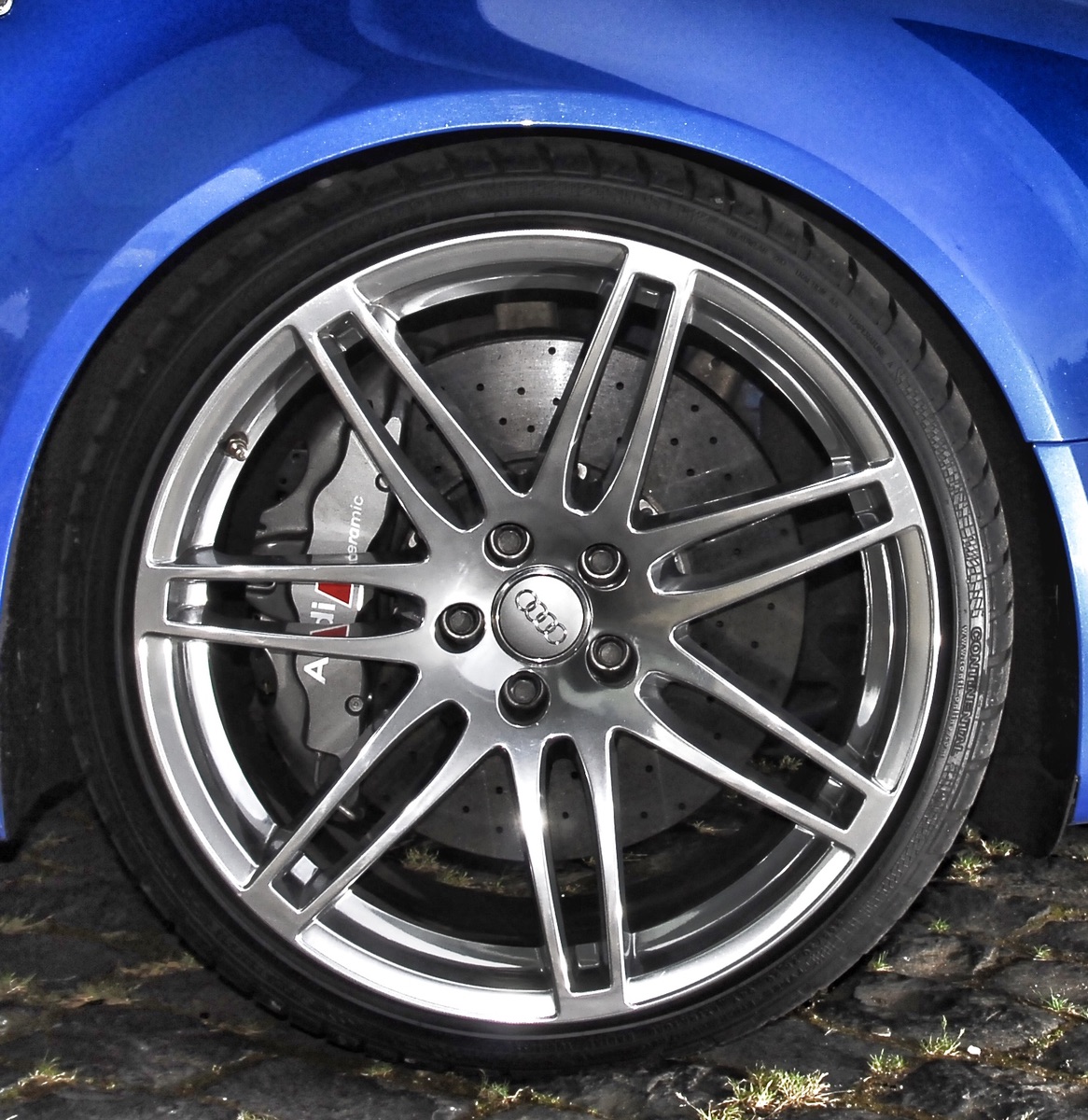

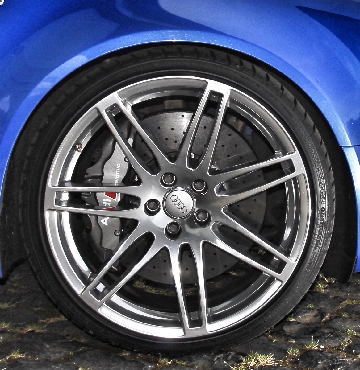

  • Mit ner Keramikbremse könnte man auch noch ordentlich Gewicht an ner wichtigen Stelle sparen. Da es rotierende, ungefederte Masse ist, wären es performance-technisch mehrere Fliegen mit einer Klappe. Kostet aber halt ne schöne Stange Geld :(
  • Ich glaube nicht, dass eine z.B. 380er Ceramic in einem Golf so erstrebenswert ist.
    Standfest sind die Dinger mit ordentlicher Belüftung ja und unter richtige Last bremsen die auch richtig gut.
    Die Gedenk“Sekunde“ bei einer Bremsung im Nassen wäre mir bei einem Daily zu nervig.. Und als normale Alltagsbremse? Da gefällt mir die Stahlbremse immer noch besser.
    Viele Grüße Bernd
  • Ging mir nur um die Gewichtsreduzierung. Hatte mal eine Keramikscheibe in der Hand und wär fast vom Glauben abgefallen. Zur Bremsperformance kann ich nix sagen, ich hab noch in keine reingetreten :)
  • Ich habe mir 2013 eine eigentlich für den R8 vorgesehene nagelneuer 380er Anlage für „El Gordo“ gegönnt. Die hat jetzt mit den ersten Bremsbelägen 80.000 km runter. Und die halten noch einmal mindestens 40.000 km. Die Scheiben selbst werden wohl das Auto überdauern. Insofern relativiert sich der abstruse Preis. Ich habe aber durch glückliche Umstände auch nur einen Bruchteil der normalen Kosten (>15.000 €) bezahlt, als bei 30.000 km die 365mm Stahlscheiben fertig waren.
    Für den Golf hatte ich ein sehr günstiges Angebot für eine nagelneue 380er R8 Ceramic, habe es aber ausgeschlagen, da nach meiner Erfahrung für meinen Einsatzzweck nicht wirklich sinnvoll.
