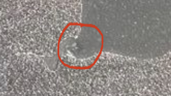

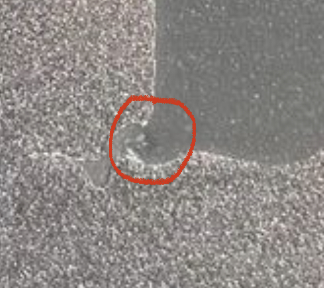

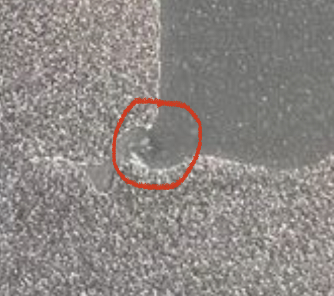

    Freitag soll der Tiguan meiner Frau verkauft/abgeholt werden.
    Darum habe ich gedacht, gönne ich Ihm nochmal das 50€ De Luxe Programm von Mr. Wash...
    Als das Auto fertig war, entdeckte ich einen Daumennagel großen Lackschaden an der Frontstoßstange.
    Der Lacksplitter lag sogar noch auf der Stoßstange...
    Hat wer Erfahrungen in so einem Fall?
    Das Ganze regt mich tierisch auf! Vor allem die Dreistigkeit des "Hochdruckreinigermenschens..."
    "Ja, du warst doch der Tiguan, der ist übersät von Steinschlägen!"
    Bitte? Was?!
    Das Auto hat KEINEN EINZIGEN Steinschlag!!
  • Die hellen Punkte sind keine Steinschläge, sondern Dreck.
    Habe ich nach dem Foto mit dem Fingernagel weggemacht, als ich mit dem Betriebsleiter am Auto diskutiert habe.
  • selbst wenn Steinschläge vorhanden sind was auch normal ist hätte der Typ ja nicht so direkt mit den Hochdruckreiniger daufhalten dürfen bzw. erst garnicht Waschen dürfen. Also klare Schuld die Waschstraße, aussserdem sind die für Schäden versichert.
    Also nehm den Waschstraßenbetreiber in der Pflicht das zu regeln..... den Lackschaden hat er zu verantworten , denn er hätte jeder Zeit den Waschauftrag verweigern können. (z.b wegen Lackvorschäden)
    (Aber ich habe laut Bild ein andere Vermutung für die Lackablösung, es sieht so auch als hätte der Untergrund keine optimale Haftung zum Decklack gehabt.....)
  • Auf jedem Fall so nahe, das sogar das PDC auf Störung gegangen ist und erst nach einem Neustart wieder funktionierte...
  • ich habe solche Schäden meist bei nachlackierten Neuteile oder Gebrauchtteile schon gesehen, hier klassisch eine Stoßstange aber das würde ich wenn überhaupt parallel mal abgklären wo und bei wem das Fz. gekauft worden ist usw.....
    Davon würde ich erstmal nicht wissen wollen und auch nichts sagen, nur das der Waschstraßenbetreiber die Schadensregulierung Pflicht nachkommt. :thumbup:
    Wenn nur der Steinschlag für das Ablösen von solch goßen Lackflächen schuld ist was ich nicht glaube, dann müsste jedes Fz. nach der Wäschen das Problem haben....... für mich sicher ein HDR und evtl. ein Lackhaftungsproblem
  • Hmh, AGB vom Betreiber einsehen und Schaden auf jeden Fall schriftlich anmelden.
    So ein Druckreiniger, wenn ggf. auch mit Heißwasser betrieben, kann so einiges an Schaden anrichten.
    Bei einem Steinschlag kann sowas in Verbindung mit einem HDR immer passieren, ist leider so.
    Da es sich aber doch recht großflächig löst, könnte durchaus ein Haftungsfehler schuld sein.
    Auf dem Foto erkennt man es leider nicht, aber ist die beschädigte Fläche unter dem Lack rauh/matt, oder eher blanker Kunststoff?
    Sonst könnte da irgendwo entweder zwischen Basislack und Grundierung bzw. direkt zwischen Kunststoff und Grundierung das Problem liegen.
    Auf jeden Fall sieht es so aus, als ob das noch nicht alles war, da würde ein erneuter HDR-Einsatz wohl noch mehr aufreissen.

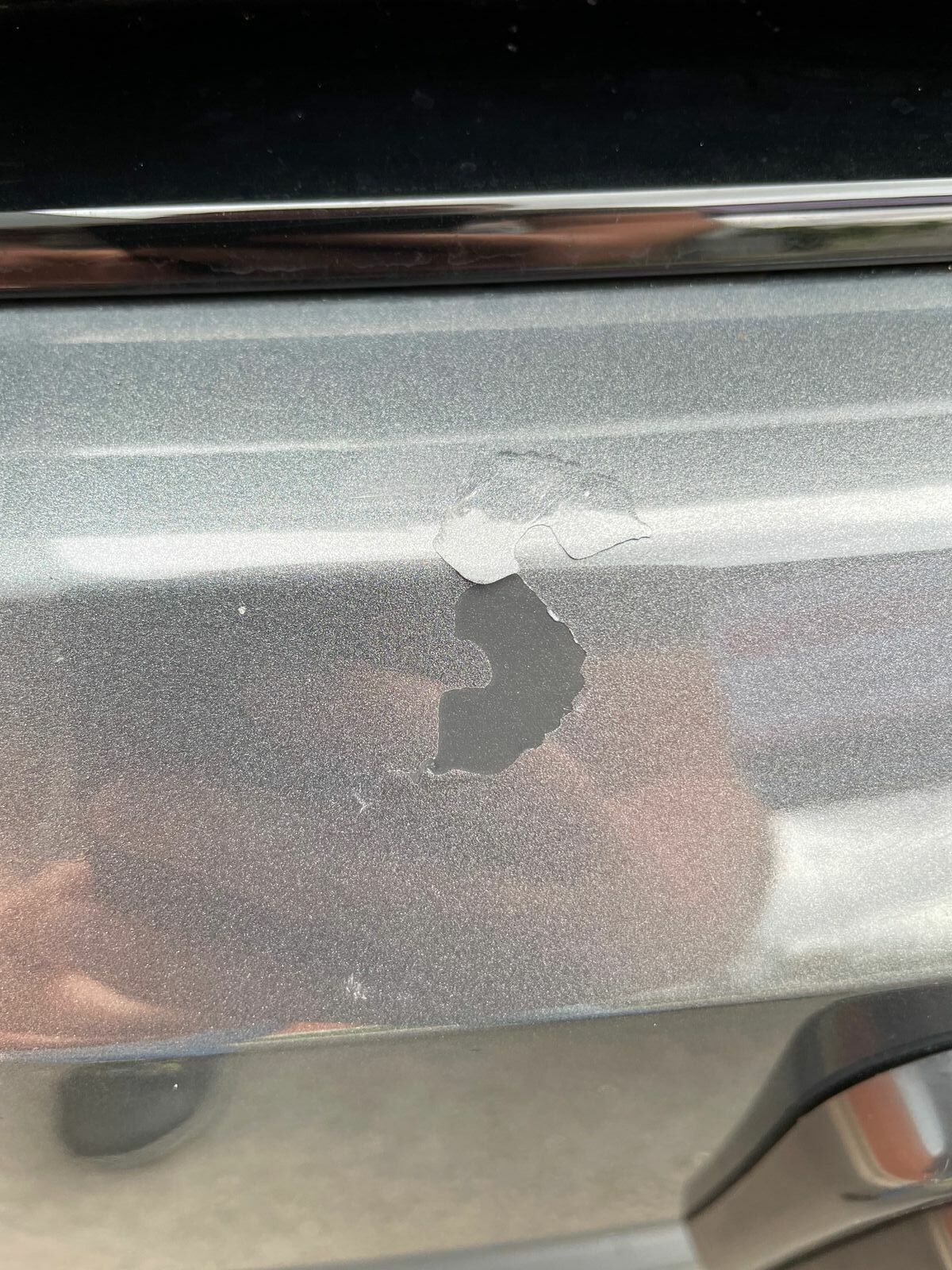

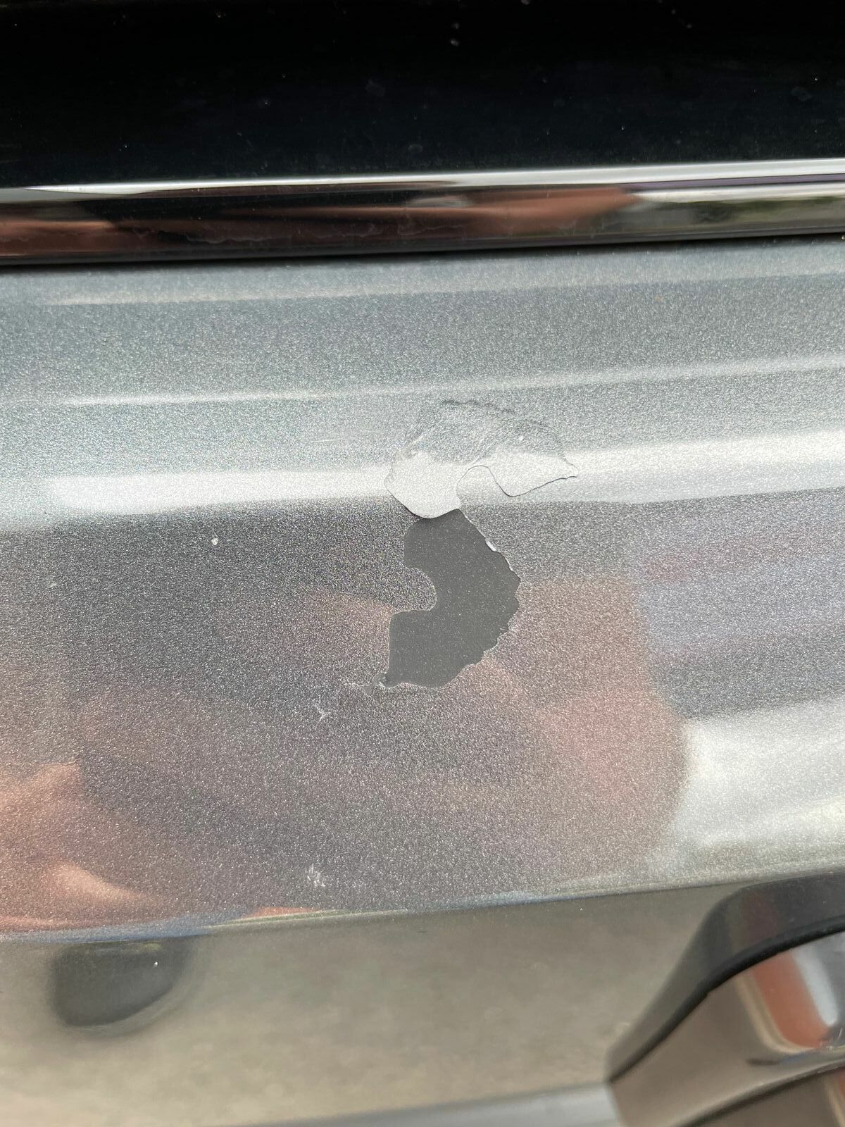

  • Als das Auto fertig war, entdeckte ich einen Daumennagel großen Lackschaden an der Frontstoßstange.
    Ich ;)
    Zum Waschanlagenloui gelatscht, ihm gesagt der GF oder Schichtleiter möge bitte an mein Auto kommen.
    Der GF sich das angeschaut und mir gesagt fahre bitte zu der VW Werkstatt die machen das in unseren Auftrag und der Käs war gegessen.
