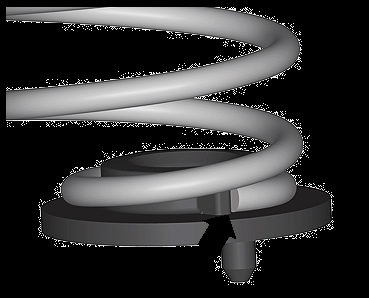

    Sitz die Federunterlage unten korrekt und auch die Feder?
    3 Einbaufehler die passieren könnten:
    - Die Feder muss korrekt am Anschlag der Unterlage sitzen
    - der Unterlagen Zapfen muss korrekt unten im Lenker sitzen
    - Feder muss in korrekter Richtung verbaut sein
