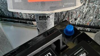

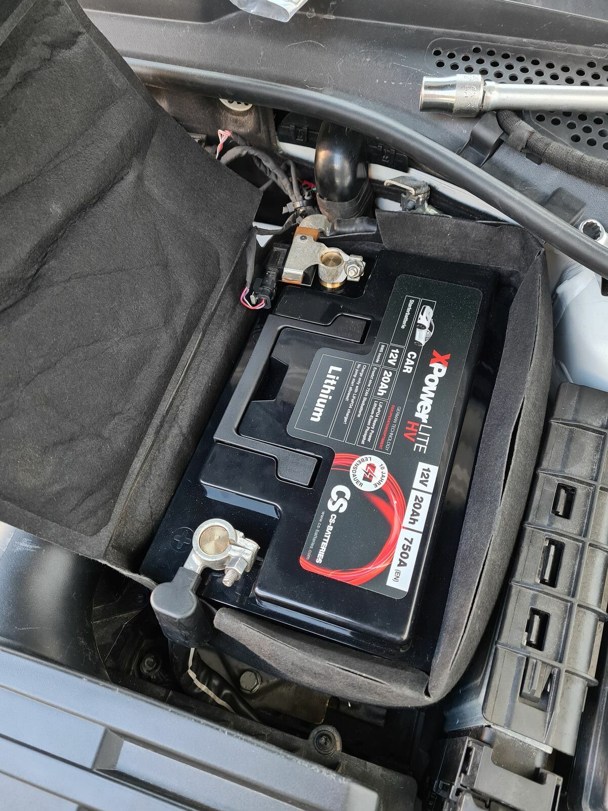

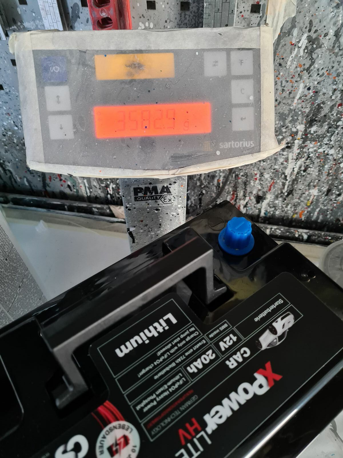

    Bzgl. Batterie hab ich mir jetzt mal eine deutlich günstigere Alternative geholt, ev. hier auch ganz interessant für den ein oder anderen: https://cs-batteries.de/Lithiu…g-Pb-eq-72AH-Rekuperation
    Lieferung nach Ö innerhalb 2 Werktagen (!!!), optisch abgesehen von den Aufklebern kaum von der Serienbatterie zu unterscheiden, passt Plug&Play - einfach top! 8) :thumbup:
    Leider konnte ich die OEM-Batterie noch nicht wiegen (zu schwer für die Lackwaage), daher ist die Gewichtsersparnis unbekannt.
    Hätte die OEM aber mal auf ca. 20kg geschätzt.
    Die Zeit wird zeigen, was die Neue kann.
  • hast du keine Körperwaage, die reicht dafür, LiFeP04 ist aber recht günstig, hab`s mal mit aufgenommen.
    Schon klar, ich hab aber tatsächlich keine Körperwaage. ;)
    Werde das Wiegen aber nachholen.
    Musstes du was anlernen?
    Nein, funktioniert offensichtlich alles wie bisher.
    Beim ersten Start nach dem Umbau natürlich erstmal Kirmes im AID, aber nach ein paar Metern Fahrt hatte sich das.
    Muss aber noch mit VCDS reinschauen bzw. Fehlerspeicher löschen und schauen, ob wieder was kommt.
