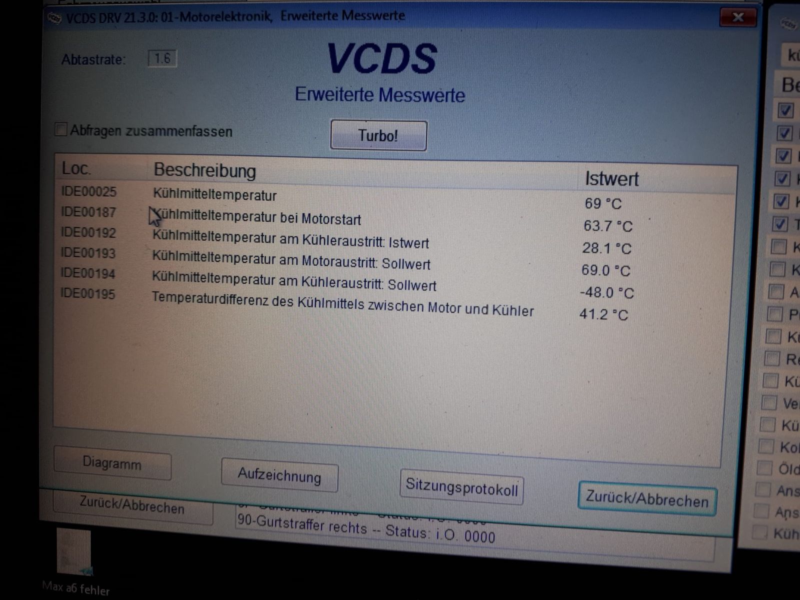

  • Habe folgende Fehler bei einem A6 1.8T , Motor ist ja der selbe EA888 Gen3, ist das dann auch die Wasserpumpen Einheit ?
    Lüfter Laufen die ganze Zeit
    Kühlwasser war auch weit unter min.
    17789 - Motorkühlung nicht ausreichend
    P00B7 00 [047] - -
    bestätigt - geprüft seit letzter Löschung
    Umgebungsbedingungen:
    Fehlerstatus: 00000001
    Fehlerpriorität: 2
    Fehlerhäufigkeit: 2
    Kilometerstand: 60348 km
    Zeit: 11:51:28
    16987 - Motorkühlung nicht ausreichend
    P00B7 00 [175] - -
    Warnleuchte EIN - bestätigt - geprüft seit letzter Löschung
    Bild sind noch Sensor Daten vom Kühlbereich.
    Kühlmitteltemperatur am Kühleraustritt -48° dürfte aber vielleicht normal sein.

    klingt in der Tat nach Steuereinheit sofern die Sekundärpumpe im Schlauchverbund nicht undicht ist.
