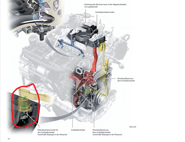

    Wo sitzen beim EA888.3 die Rückläufe aus dem Kurbelgehäuse und/oder Kopf?
    Schwappt da das Öl hin beim starken Beschleunigen?

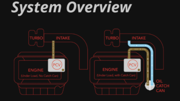

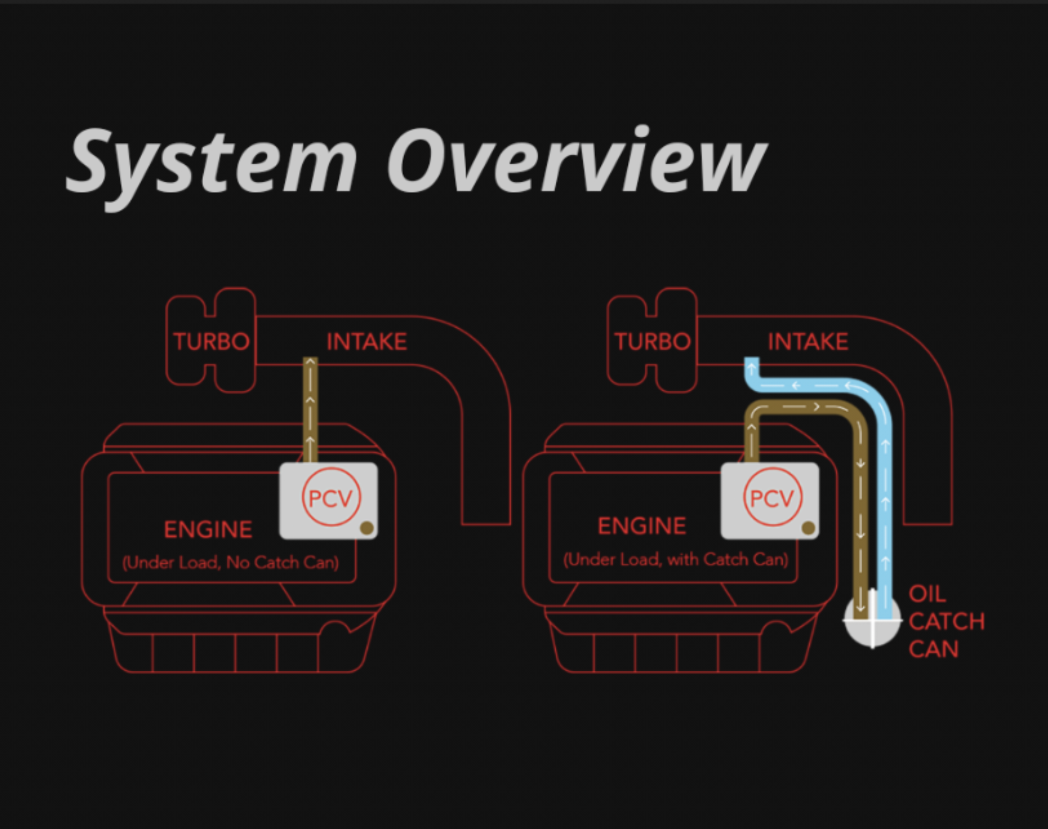

  • Die originale leitet ja zurück in die Ölwanne. Aber um ein Überlauf des Original System zu vermeiden gibt es so eine Lösung:
    Wäre halt interessant zu wissen wie so ein System bei zu hohem Gasen Arbeitet. Ventile Original und bei Überlauf des System geht's in die Can.
    Ich habe bei mir die Racingline verbaut und Unterdruck gemessen. War alles OK und der Druck ist nie ins Prositive gewandert. Bei Last immer -0.4 und sonst 0.0 bis -0.1

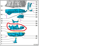

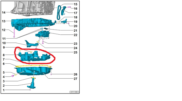

    p.s. wurde der Ölwanneneinsatz mit Flatterventil auch erneuert?
    Die Originale leitet leider nicht in die Ölwanne, sondern direkt ins Inlet bzw. In den Brennraum. Racingline habe ich auch verbaut und denke an einen Rücklauf in die Ölwanne, wie bei dem 6er (war möglich).

    Was ist bitte ein Flatterventil? Ich google das mal.
    wieso nedd im Winter, keine Ahnung wo du wohnst, aber wann ist es denn so kalt bei uns.
    sitzt in der unit, immer gesamt austauschen.

    Kann mich hier nur anschließen. Entweder falsch angeschlossene KGE oder Verbrennungsdruck im Ölkreislauf... :(
