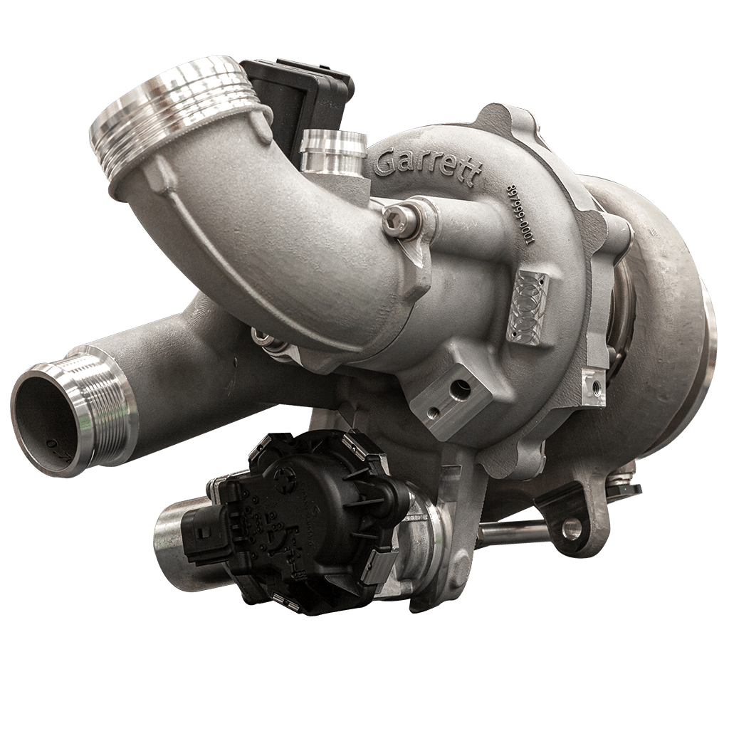

    Ist wem dieser Lader bekannt :
    Garrett
    Ich meine die Entwicklung eines neuen Laders ist doch sinnvoller & besser als ein vorhandens System nur zu optimieren (vorhandene Grenzen des originalen Gehäuse).
    Preis passt auch.
    Bin auf die Meinungen gespannt.
  • Gibts auf FB schon Messungen, die Leistungsangabe wurde (wie sooft bei Garrett) nicht erreicht.
    War mit Tankstellensprit glaube ich bei 420 oder 430Ps.
    Der Lader muss deutlich eingeregelt werden, damit er nicht pumpt.
  • bei den früheren Garrett soll wohl das Wuchten nicht optimal möglich sein und zu Spätschäden geführt haben. Ob das immer noch so ist?
  • Okay das klingt ja nicht so optimal.
