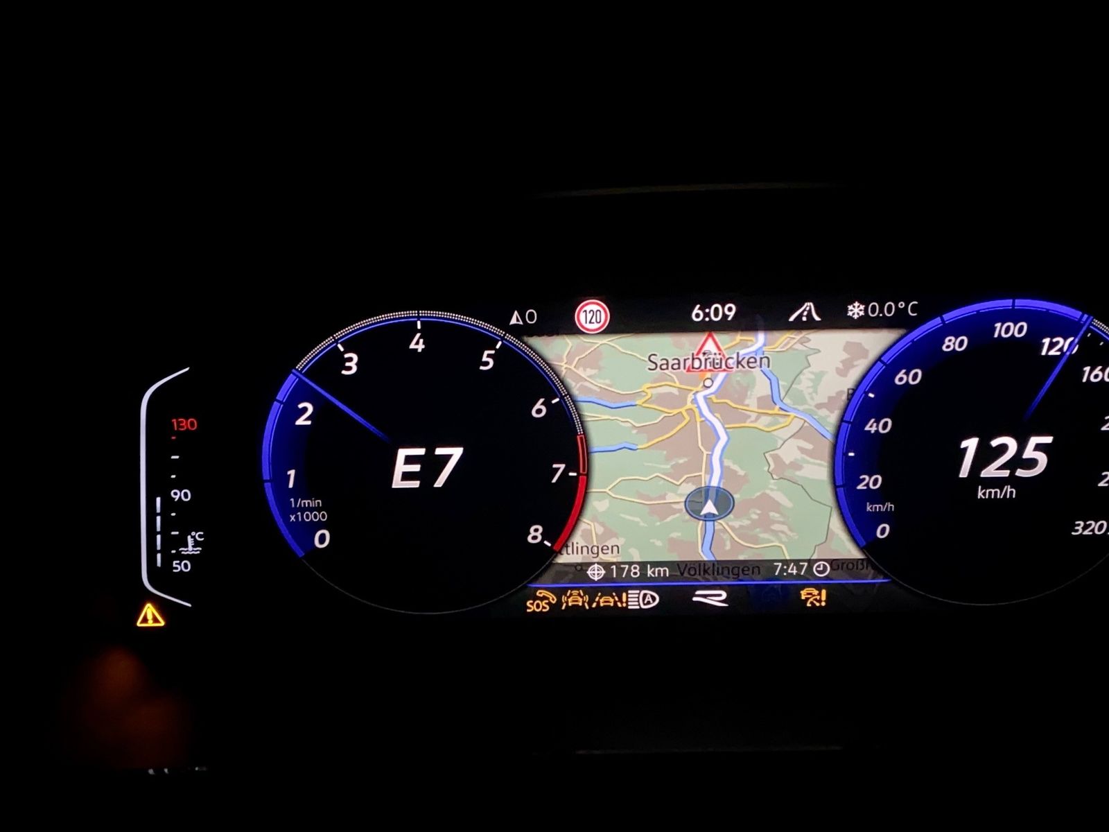

  • Heute hab ich meinen Arteon R zum wiederholten und letzten Mal in die VW Werkstatt gebracht.
    Ich hoffe, dass die VW nun beim letzten Versuch alle Mängel am Fahrzeug beseitig bekommen.
    Leider war in meinem Auto von Anfang an Mängel vorhanden, die nicht mit "Updates" gelöst werden konnten.
    Nun bekomme ich ein neues Steuergerät und ein neues Lenkrad verbaut, sowie eine Konfiguration ins Betriebssystem.
    Das sind die aktuelle Mängel, die jetzt noch übrig geblieben sind:
    Fehlermeldung Travel Assist
    Fehlermeldung Lane Assist
    Fehlermeldung Fernlichtassistent
    Fehlermeldung Notruffunktion
    Fehlermeldung ACC
    Ausfall des Sprachassistenz
    Ausfall der Tastentöne und von ganzen Entertainment
    Appel Pay öffnet sich auf dem Handy beim laden des Iphone
    Fahrersitz fahrt nicht immer nach vorne (Komfort einstieg)
    Geräusche im Kofferraum
    Falsches Motorsteuergerät
    Am Samstag erhalte ich mein Auto zurück.
    Wenn dann die Mängel behoben wurde, fahre ich das Auto weiter.
    Ansonsten trete ich ich nächste Woche vom Kaufvertrag zurück. Die Anwälte haben diesbezüglich schon mehrere Schreiben hin und her geschoben.
    Laut dem Anwalt von VW liegt das Problem von dem Ausfall der Assistent Systeme am Wetter und nicht am Auto. :D So ein scheiß

  • Update:
    Die meisten Mängel wurden von der VW behoben.
    Jetzt muss das Auto wahrscheinlich nur noch einmal zur erneuten Nachbesserung in die Werkstatt.
    Fehlermeldung ACC
    Hier hab ich ein neues Lenkrad erhalten. Seit dem hab ich keine Ausfälle mehr. :thumbup:
    Hierfür hab ich ein neues Steuergerät bekommen, welches auch defekt ist (angeblich die Batterie im Steuergerät). Hierfür bekomme ich wieder ein neues Steuergerät. :cursing:
    Hier wurde wieder eine neue Software draufgespielt. Da der Fehler bei VW bekannt war, ist das Update extra für diese Probleme.
    Hier gibt es keine Lösung. VW schiebt das Problem auf Apple. Man könnte die Ladefunktion deaktivieren. Dann wird zwar nicht mehr das Handy geladen, aber Apple Pay wird nicht mehr geöffnet :D X(
    Eine neues Konfiguration des Steuergerätes hat nichts gebracht. Hier erhalte ich ein neues Steuergerät.
    Es wurde besser, nachdem alles ein bisschen eingeschmiert wurde, ist aber nicht komplett weg.
