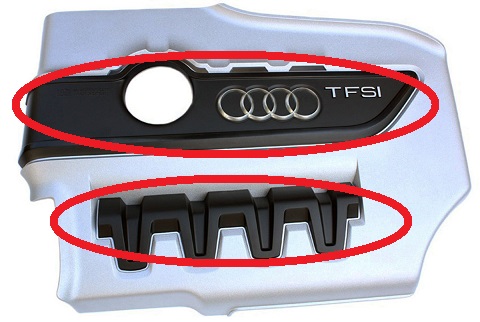

    da ich bald eine neue Ansaugung für meinen 6R bekomme und dadurch die originale Motorabdeckung nicht mehr passt, habe ich mir eine TTS Abdeckung besorgt die ich nun noch ein bisschen lackieren möchte. Speziell geht es mir um die zwei schwarzen Plastikteile:
    Das Audi-Logo habe ich entfernt. Die dadurch entstandene Mulde habe ich gespachtelt. Nun habe ich alles mit folgender Grundierung lackiert:
    TRISTARcolor 2K Epoxy Grundierfüller
    Das ganze habe ich mit 800er Schleifpapier glatt geschliffen. Bis jetzt sieht soweit alles ganz gut aus und ich bin zufrieden. Ich habe mir jetzt noch dieses Set gekauft:
    TRISTARcolor Autolack Spraydosen Set für Kunststoff Stoßstange für VW/Volkswagen LR5Z Rising Blue
    Dort ist ein Haftgrund dabei. Wie soll ich nun weiter vorgehen? Kann ich jetzt einfach blau lakieren oder soll ich erst den Haftgrund verwenden?

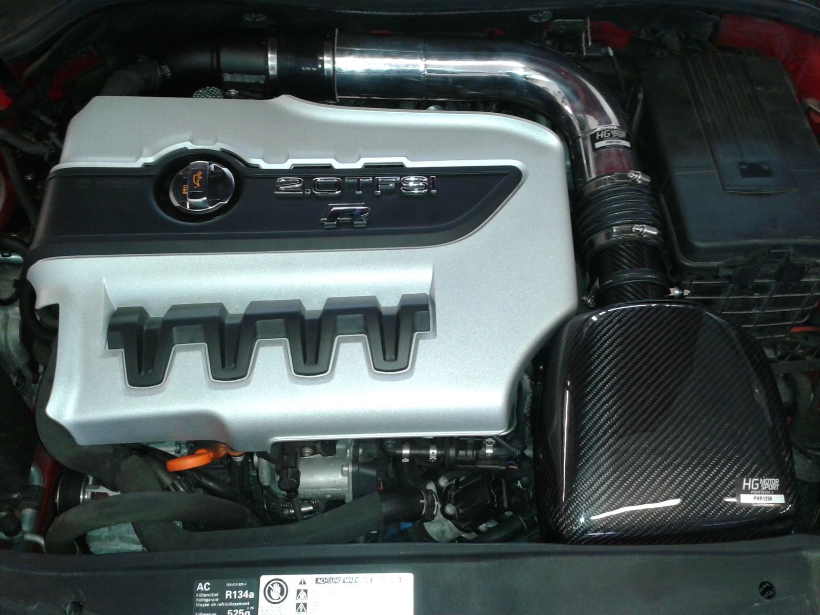

    So sah übrigens meine Abdeckung damals aus, ich wollte es so original wie möglich aussehen lassen.
  • Im Lackieren bin ich nen kompletter Amateur, ich hab das gespachtelt und dann einfach direkt mit Sprühfarbe aus dem Baumarkt drüber gesprüht, gewinnt keinen Schönheitspreis aber gibt schlimmeres.
