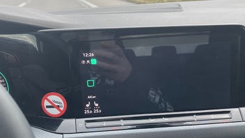

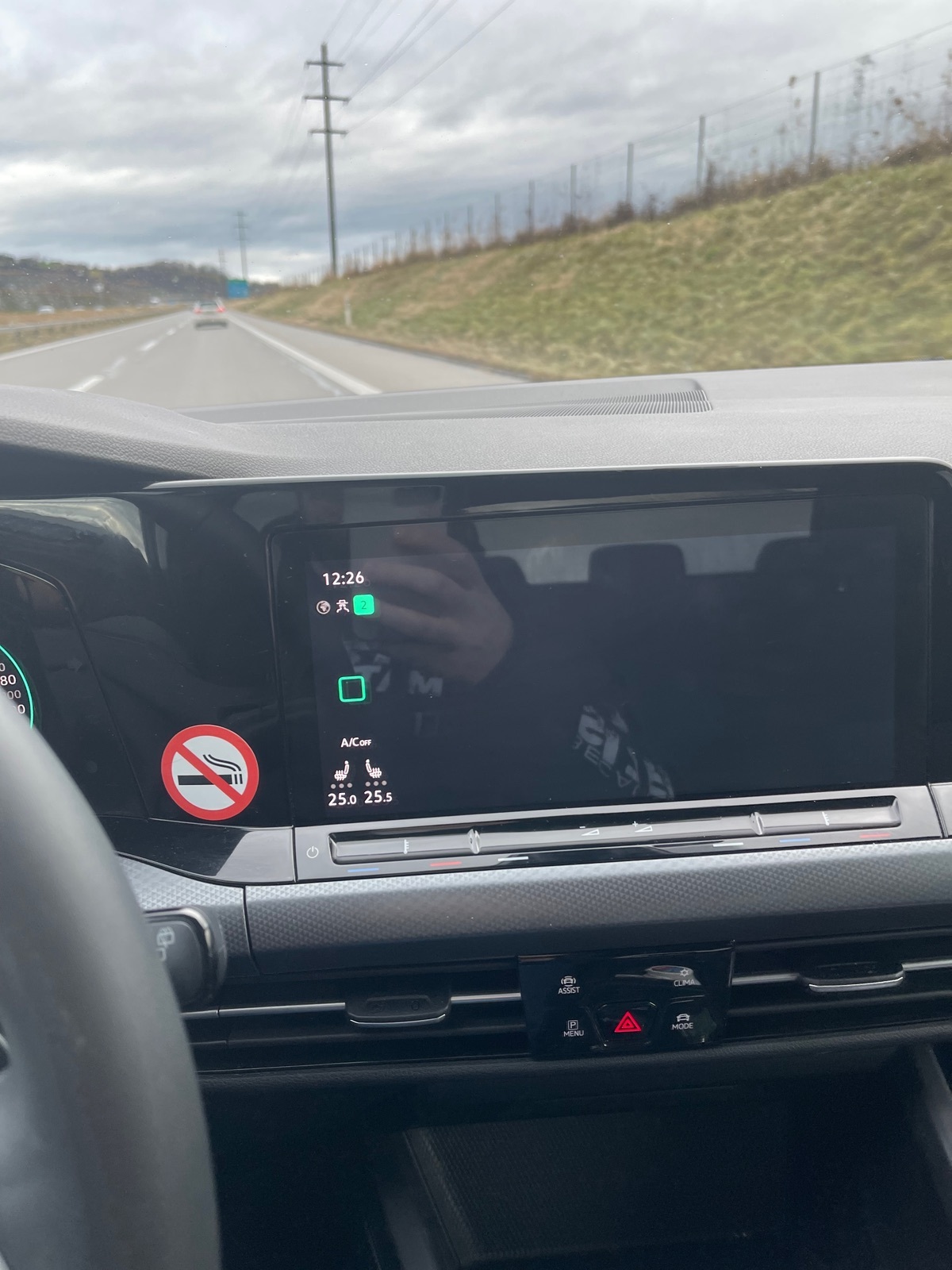

  • Hab wiedermal nen 8ter als Mietwagen... zwar wurde die Musik zwar nicht lauter, aber bei Apple Carplay fällt andauernt alles aus, der Bildschirm flackert und dann war der Bildschirm ganz tot. Als das wieder ging, war zwar Navi per Carplay da, aber Musik ging nicht mehr und Lautstärke liess sich nicht erhöhen sondern nur minimieren. Dann war das Bild wieder Schwarz wie auf dem Bild unten. Denn Assistenzschrott haben Sie auch noch nicht in Griff bekommen. Meiner Meinung nach sollte das BKA der gesamten VW Flotte mit dem Schrott IQ System die Betriebserlaubnis entziehen. Das lenkt nur ab und gefährdet den Strassenverkehr. Die Notbremsung ging auch wieder los, wegen einem im Wind wehendem Ast. Beim Parkieren hat er auch wegen nem Strauch der im Wind wackelte ne Notbremse gemacht und kein Gas angenommen...
