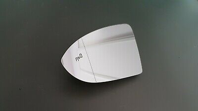

mir ist aufgefallen, dass bei meinem 2016er R Variant das "Crash" Symbol in den Spiegeln nicht mehr angezeigt wird und "Blind Spot" im Fahrzeugmenü nicht abgehakt ist. Er lenkt auch nicht mehr dagegen wenn man ohne zu blinken die Spur wechseln möchte. Beim Versuch das zu aktivieren kommt die Meldung Blind Spot nicht verfügbar oder so ähnlich. VCDS spuckt die beiden Fehler auf den Bildern aus. Was meint ihr? Spiegelglas tauschen und hoffen das es wieder gut ist oder hat das nichts miteinander zu tun? Habe in 3 Wochen zwar Service, möchte aber natürlich keine 250€ für ne Kleinigkeit hin legen die ich evtl. selber machen kann.
