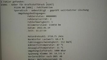

Vielleicht hatte ja mal jemand das selbe problem,ich weiß langsam nicht mehr weiter!!!
Die leistung ist immer bei der Drehzahl am einbrechen,und zwar wenn ich schnell auf das Gas trete.Dauert zirka ne Sekunde wenn überhaupt,dann ist wie von geisterhand keine leistung mehr da.
Kurz vom gas und alles wieder ok .Macht er auch nicht immer.Auf einmal so ab 2K Touren wenn ich durch beschleunige ,und immer nur wenn ich das pedal ziemlich flott trete.
Ich habe die Injektoren gecheckt alle dicht kein druckverlust,hochdruckpumpe hat volle leistung bar,intankpumpe auch ok.
Ich will nicht einfach auf Blind alle Teile die dafür in frage kommen würde tauschen.
Nichts ist Undicht ,ich weiß langsam nicht mehr weiter.

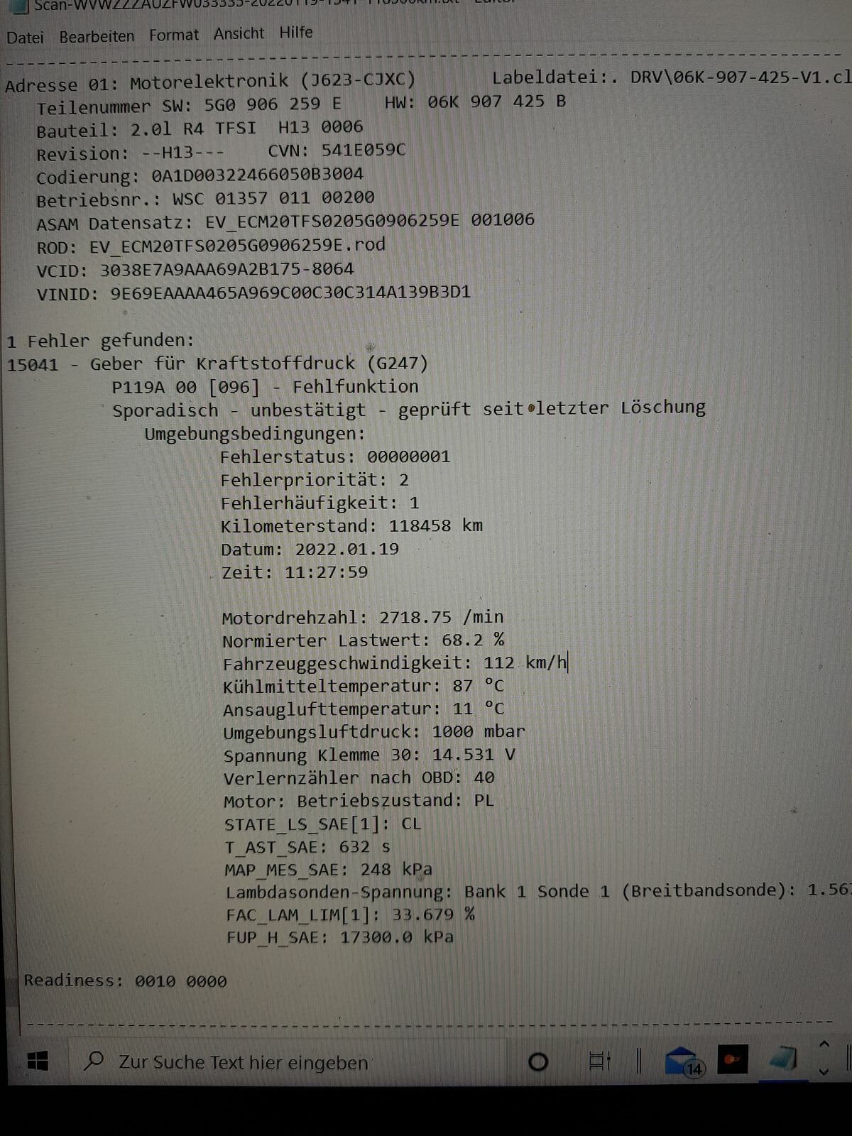

Ich habe die Vds Fehlermelung im anhang
Vielleicht hat einer einen Tipp oder Rat für mich
