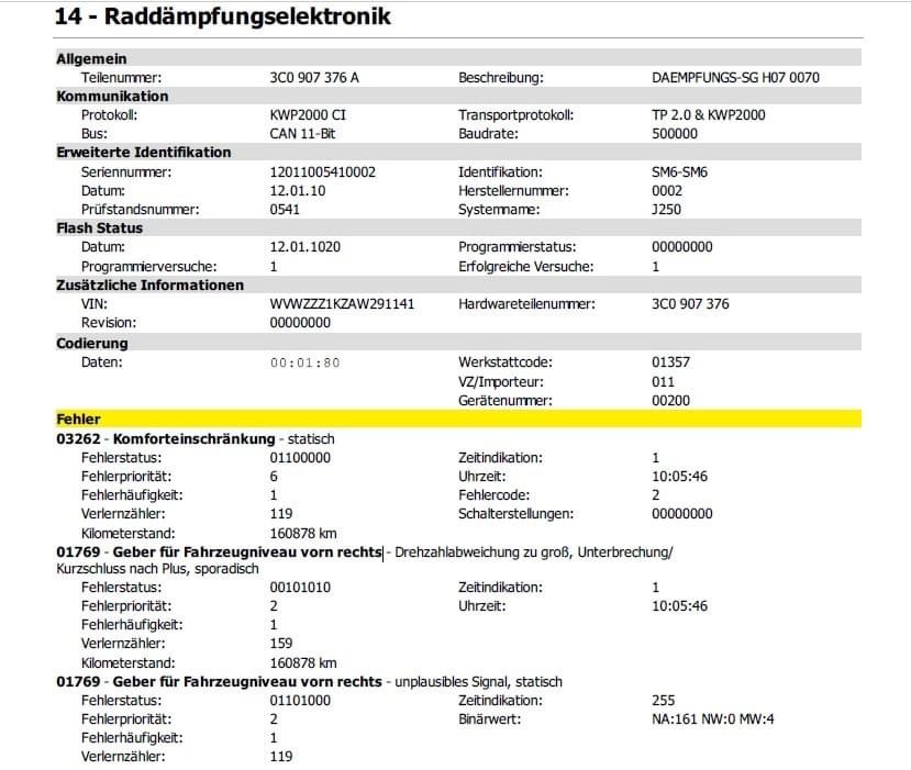

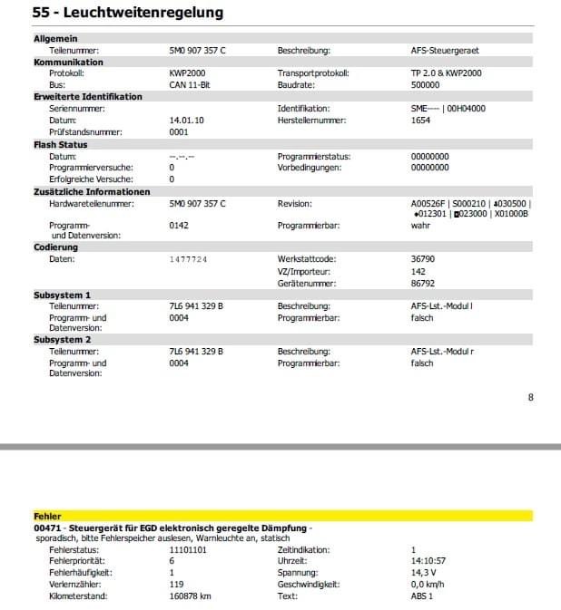

    Ich habe den Bock ausgelesen und gesehen, das der Niveausensor vorne rechts Probleme macht. Heute diesen getauscht, danach neu ausgelesen, Fehler lassen sich nicht löschen, tauchen immer wieder auf.
    Im Anhang die vorhandenen Fehlercodes.

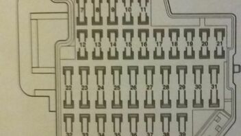

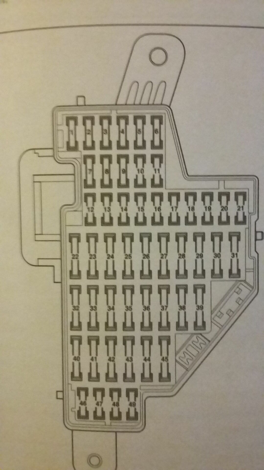

  • Ich bin dir noch Antwort schuldig, anbei die fĂŒr dich relevante Sicherungsbelegung. Der Kasten ist links außen zur FahrertĂŒr hin höhe Lichtschalter. Daran wirds aber vermutlich auch nicht liegen. Falls du keine Grundeinstellungen fahren kannst, bleibt wohl doch nur der Gang in die Werkstatt und dort mal gegenprĂŒfen lassen.
