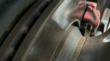

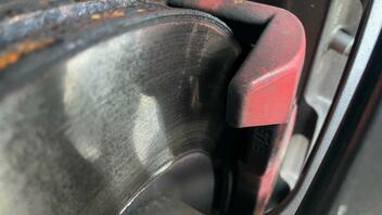

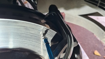

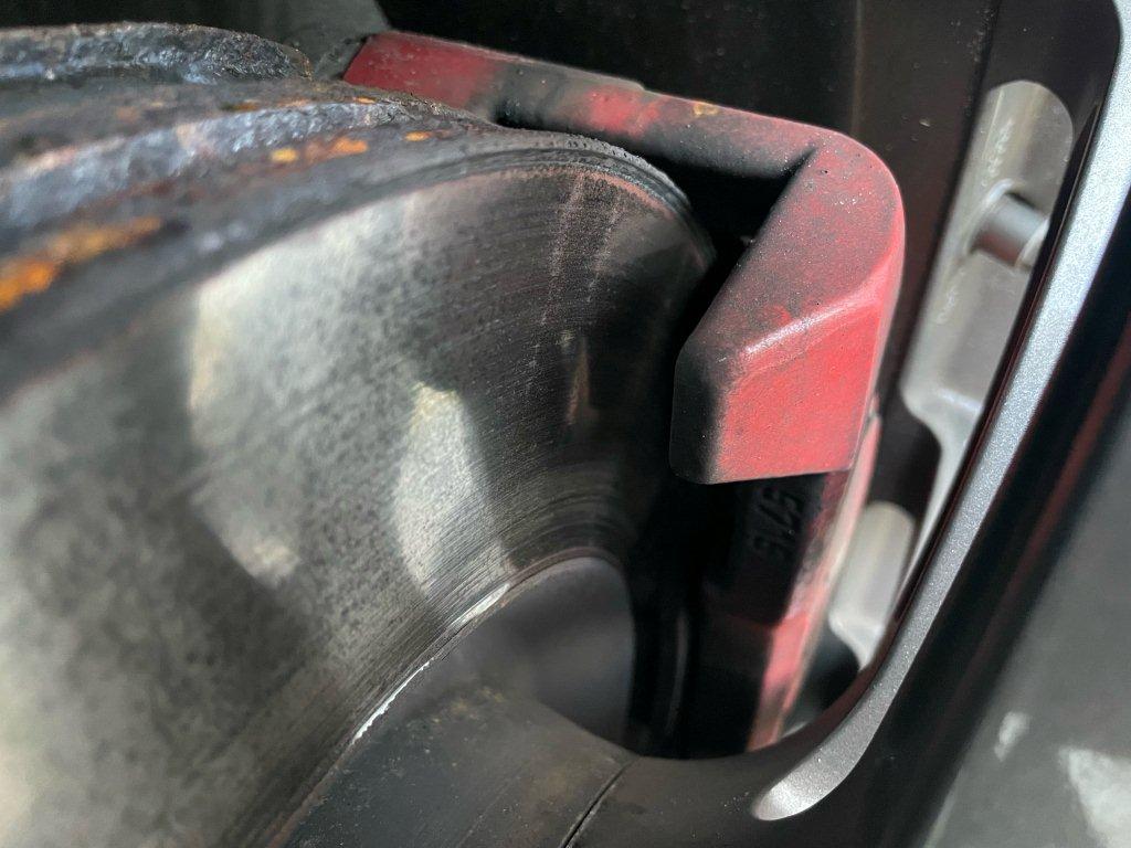

  • Hallo,

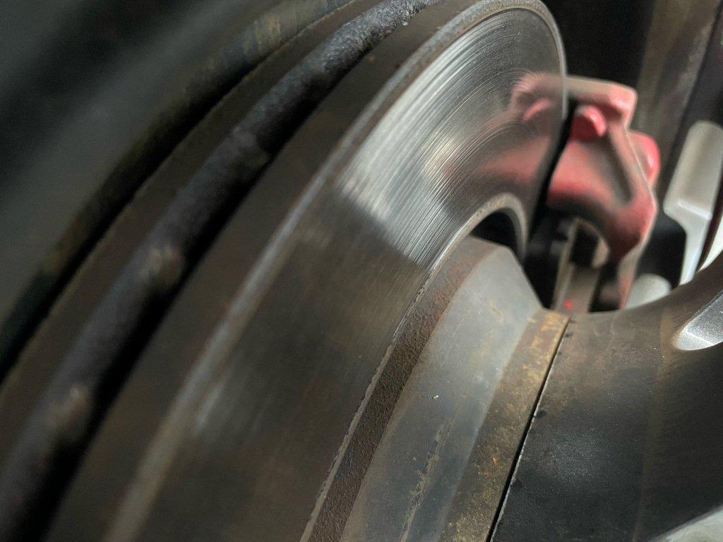

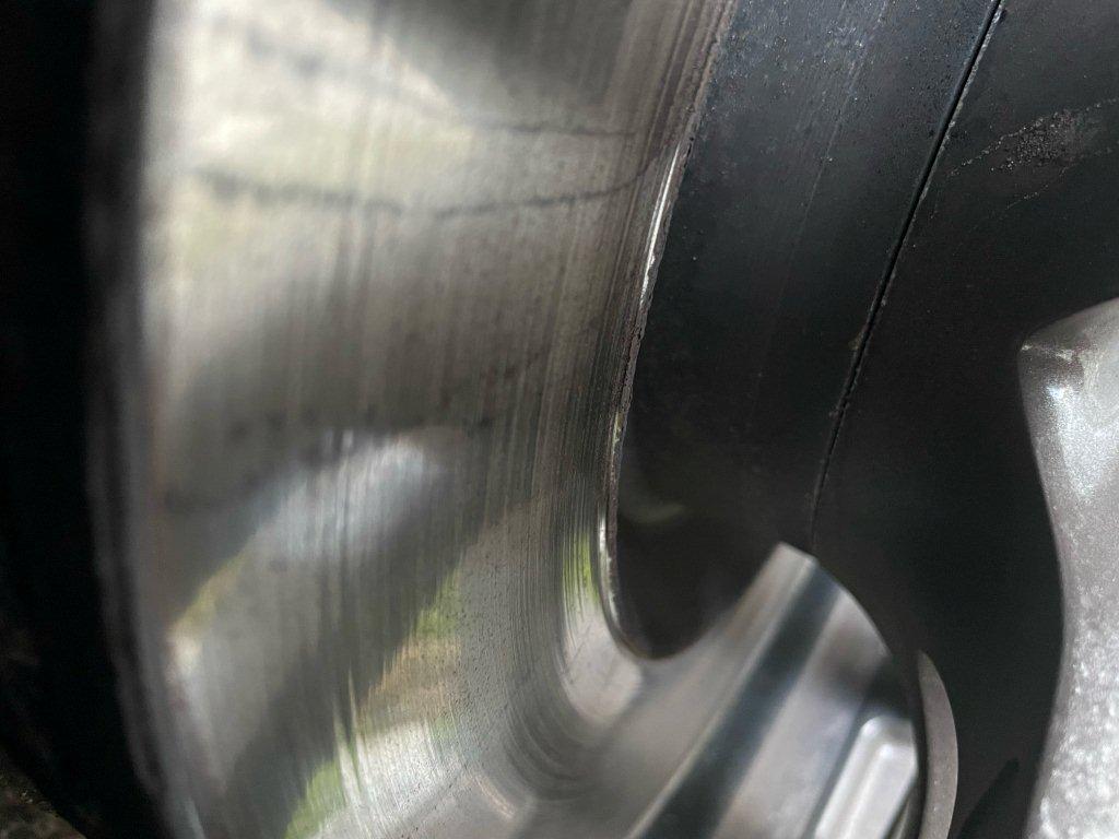

    mein Fahrzeug muss im Juni '22 zur Hauptuntersuchung. Nun frage ich mich bei dem Zustand der Bremsen (siehe Bilder), ob diese noch tauglich sind die HU zu bestehen. Insbesondere die vorderen Bremscheiben sind für mich fraglich. Sie sind bereits seit knapp 60 tkm moniert und haben eine Kante. Die hinteren Scheiben sind etwa seit 40 tkm montiert.
    Ich tendiere dazu die vorderen Bremsen für die HU zu erneuern obwohl die Beläge noch ausreichend stark sind. Wie ist eure Meinung?
    Danke!
  • Auf dem Topf sollte die Verschleißgrenze stehen. Dann kannst du mal mit dem Messschieber messen und weißt du ob die noch gut sind.
    Glaube neu haben die Scheiben 30mm und Verschleißgrenze müsste 28mm sein wenn ich mich recht erinnere.
  • Danke! Aber hinten geht noch?!
    wenn du die Scheiben bei top Tragbild weiter fahren willst, mach einen Satz DSP VA/HA rein.Die sehen nach 100km bereits wieder gut aus und sollten dann HA sowieso noch lange halten und VA sicherlich auch noch einiges länger.
    Ansonsten Scheiben VA neu + DSP VA/HA Beläge.

    Zum Thema: Ist nicht böse gemeint, aber anhand Fotos kann man die restliche Lebensdauer der Scheiben kaum beurteilen.
    Da musst schon selber messen.
    Alternativ würde ich einfach mal zur HU fahren und schauen, was der Prüfer sagt.
    Wenn die Scheiben bemängelt werden, kannst du sie noch immer tauschen, ansonsten halt weiter fahren.
  • Ich schließe mich meinem Vorredner an, anhand der Bilder kann man kein Urteil abgeben, sondern nur mutmaßen. Entweder selber die Scheiben messen, es eine Werkstatt prüfen lassen, oder einfach schauen was der TÜV Prüfer sagt.

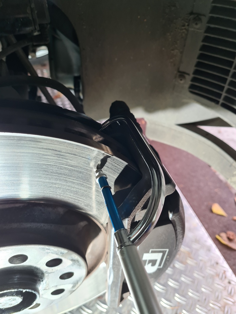

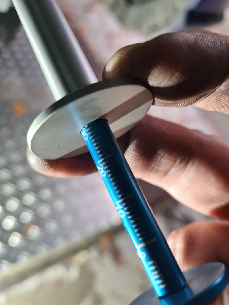

  • naja ganz so Glaskugel ist das für einen erfahrenen Mechaniker nun auch nich. Je 1mm Restbelag etwa 700-1.000km. Scheibe z.B. 7R VA neu 30/ verschlissen 27mm gesamt ca. 60.000km, also je 1mm Verschleiß ca. 20.000km.
  • (Golf 7R MJ'15)
    Bremsscheibe VA: 5Q0 615 301 G bzw. 1K0 615 301 AD
    Mindeststärke 27,0 mm (neu 30,0 mm)
    Bremsscheibe HA: 5Q0 615 601 E bzw. 5QM 615 601 A bzw. 1K0 615 601 N
    Mindeststärke 20,0 mm (neu 22,0 mm)

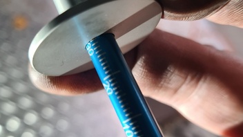

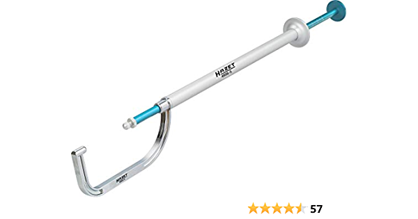

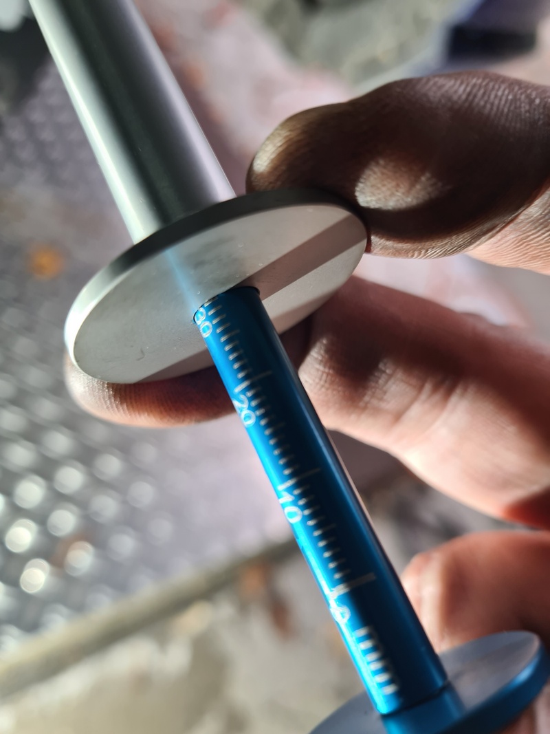

    Sinnvolles Werkzeug: Hazet Bremsscheiben-Messschieber:
    HAZET Bremsscheiben-Messschieber/Dickenmesser (Messung ohne Rad-Demontage, 0 - 60 mm Messbereich) 4956-3
    www.amazon.de
    Hatte beim letzten Räderwechsel bei 39.000 km VA noch 28,7 / 29,0 mm Stärke, HA 22,0 / 22,0 mm. Somit VA noch locker bis 80.000 km fahrbar, hinten quasi ewig, nutzen sich kaum ab.

    Das an Hand diesen bildlichen Beispiels eine genaue Diagnose nicht umfänglich möglich ist, steht ausser Frage.
    Verschleißgrenze Dicke VA Scheibe 27mm/ HA 20mm das kann der Threadstarter ggf. mittels geeigneten Messschieber genau selbst prüfen.
    Schwieriger wird es für Laien bei der Belagstärke VA neu 20mm/ HA neu 16,2mm zu prüfen, da hier die Differenz zur Trägerplatte zu berücksichtigen ist.
    Ebenso Ausbrüche der Beläge an den Belag Kanten zu prüfen, dann müssen die unabhängig der Belagstärke eh raus.
    Je nach Fahrprofil können sehr unterschiedliche Haltbarkeiten sich ergeben, was zum Beispiel an Hand der KM Laufleistung prüfbar wäre.
    Wie besagt ein erfahrener Mechaniker kann das sehr wohl genauer prüfen/ querprüfen.
    Ansonsten Finger weg von Bremsen und zum TÜV Vorcheck zur WS.
