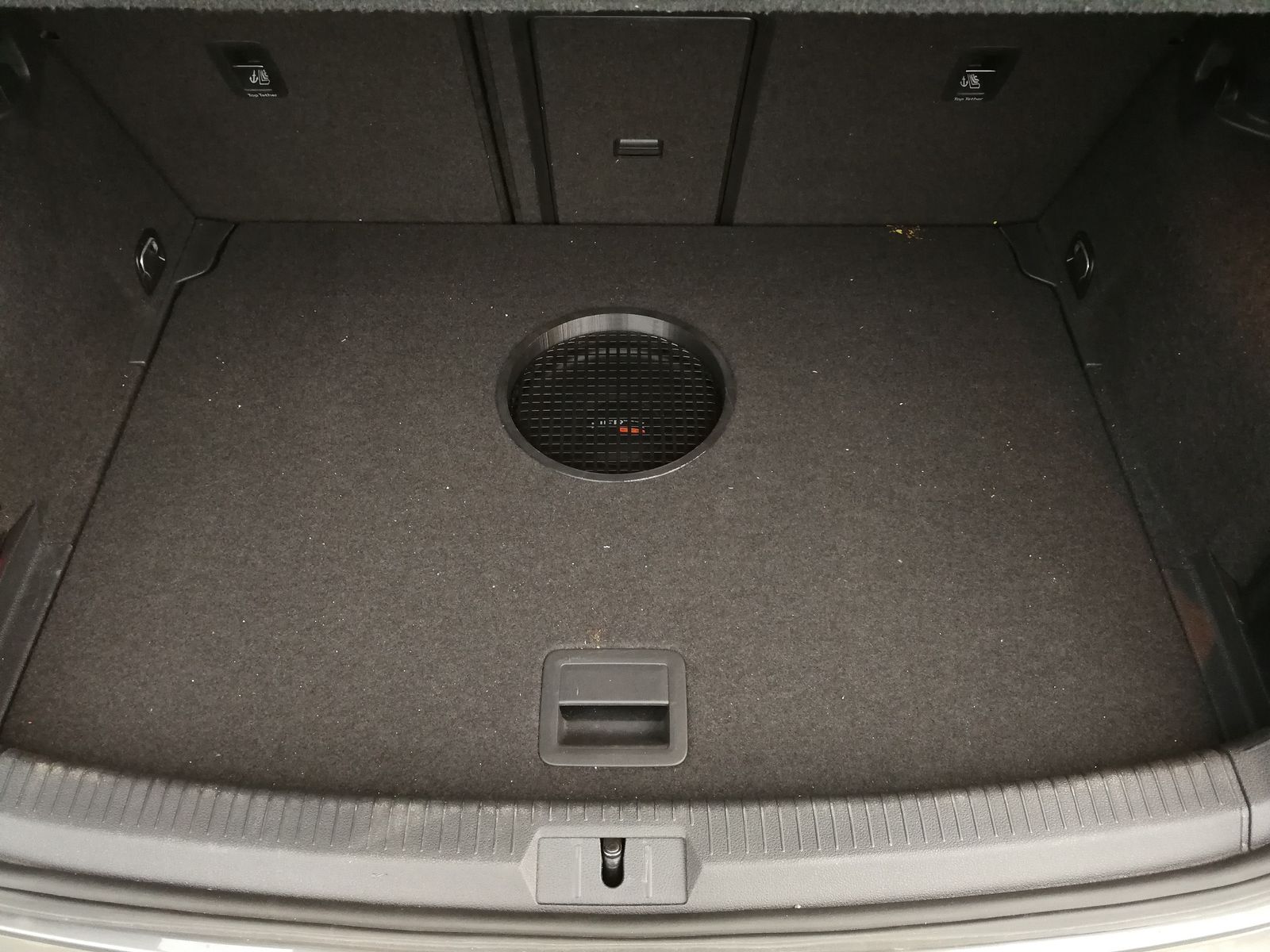

    Hast du Dynaudio oder nicht? Ich hab in meiner Limo einen im Kofferraumboden eingelassen, unterste Ebene geht damit halt nichtmehr und habe auch eine modifizierte Abdeckung weil irgendwohin muss der Woofer ja auch spielen..
    Weiß aber nicht ob es Unterschiede gibt beim Boden zwischen Limo und Vari, zudem hab ich einen FL und Dynaudio falls das relevant ist.
    Habe noch einiges dafür liegen und wollte eigentlich immer schonmal einen weiteren bauen für einen Bekannten, der ist aber wohl seit einiger Zeit schon voll auf Teslahype und daher wird das wohl nichts mehr.. daher wäre vielleicht dieses Jahr was machbar falls interessant.

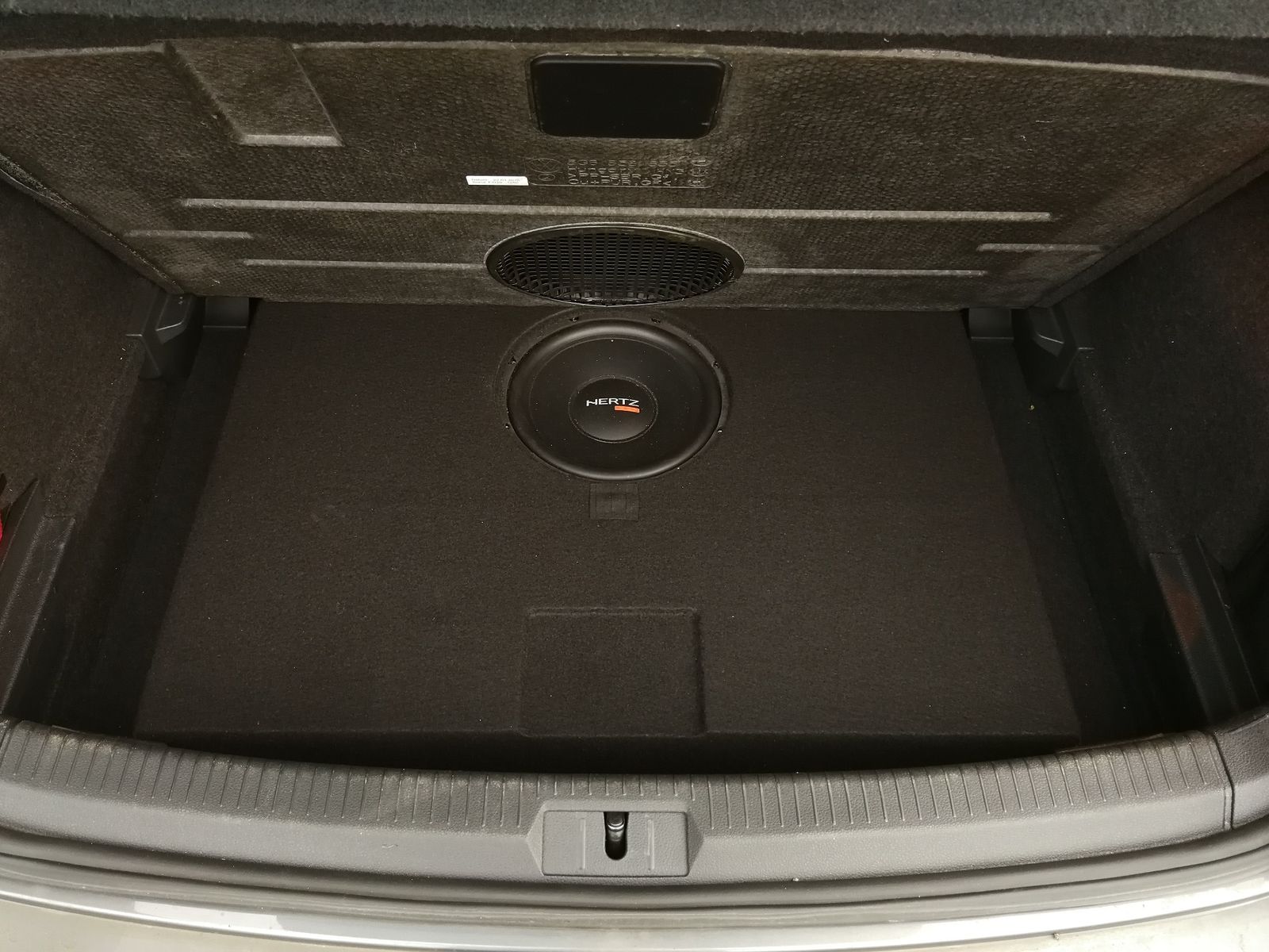

  • Also ich habe ja auch Dynaudio und das ist total einfach da den Subwoofer zu upgraden, wer auch immer so einen Quatsch erzählt hat (meistens sind es die Car-Hifi Buden..), das geht ganz einfach gerade wenn man Dynaudio hat weil nämlich das passende Signal schon hinten im Kofferraum liegt. Bei mir sieht das jetzt so aus, Bilder am Anhang. Ist ein Hertz ES F25.5 mit Helix AAC.3 und Eton Micro 120.2, HL und Endstufe sind versteckt unter dem Beifahrersitz.
    Was ich noch hier habe, diverse MDF Platten etc., so einen Woofer Hertz ES F25.5 (soweit mir bekannt auch Neu und unverbaut, hatte den von Privat auf EKA gekauft), und Endstufen eine Eton MA 100.4 (wobei ich da nicht weiß ob die geht, müsstest du dann selbst testen) und ich glaube auch noch eine Eton AM 300 (müsste ebenfalls Neuwertig sein da nur einmal kurz benutzt, die sitzt übrigens auch im Eton Res 10A).
    Alternativ kannst du dir auch einfach den Eton Res 10A kaufen, für mich ist der nichts gewesen (steht aber auch als Erfahrungsbericht im Thema "bessere Musik mit Dynaudio oder wie das hier heißt), ist aber relativ unkompliziert und sollte bei dir wenn du eine Reserveradmulde hast ja ohne weiteres machbar sein. Kostet ca. 400€ und hat mehr Druck wie das Dynaudio, ansonsten muss man sich halt selbst was bauen..
