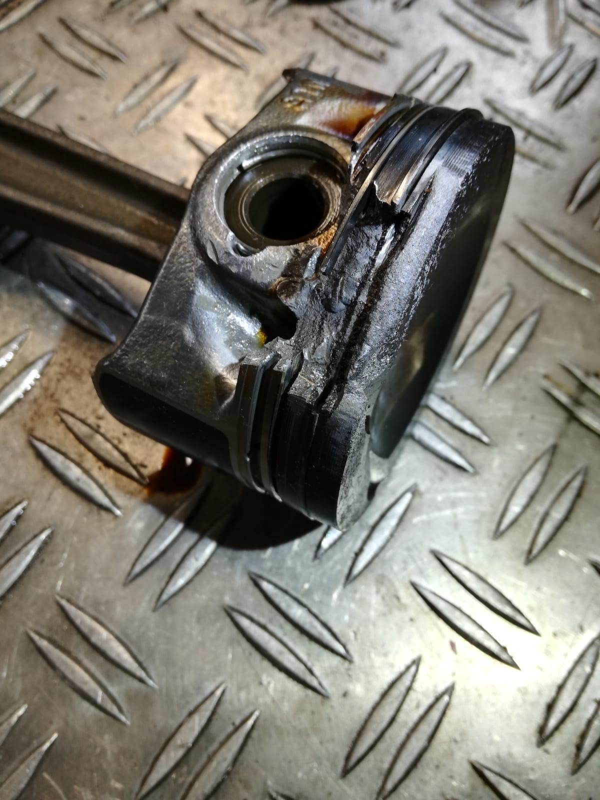

  • Hallo zusammen,

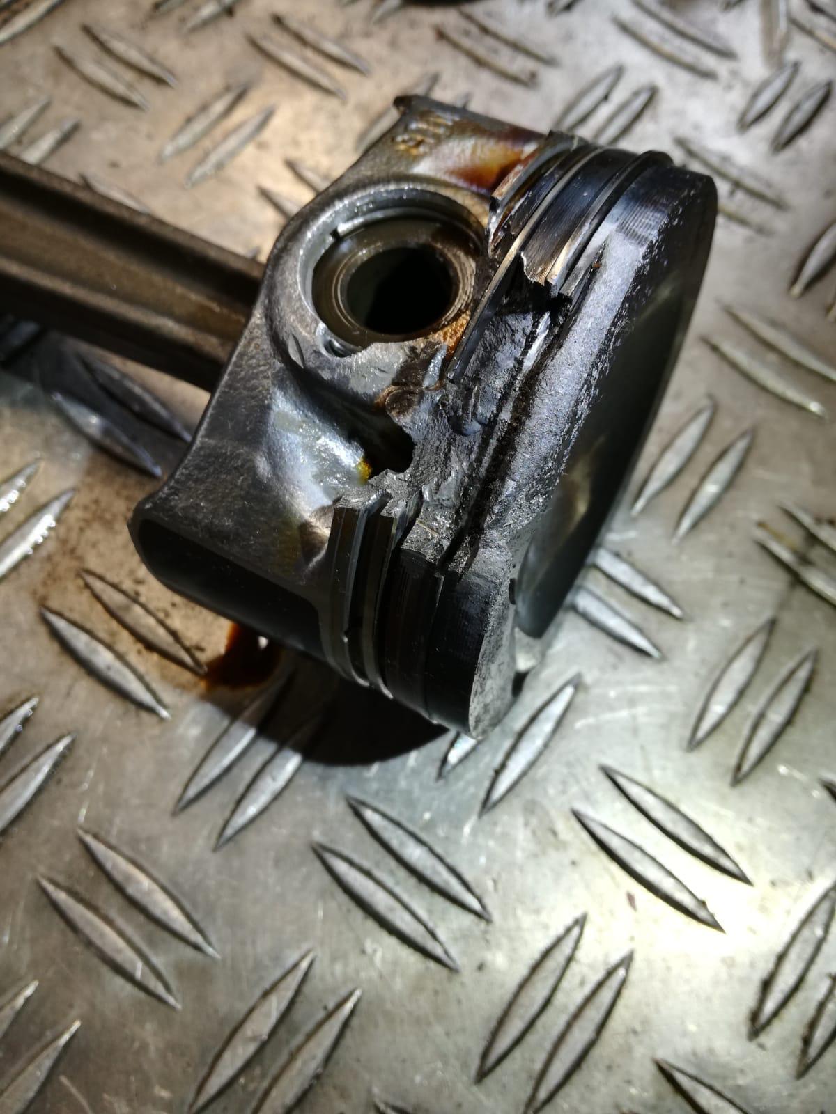

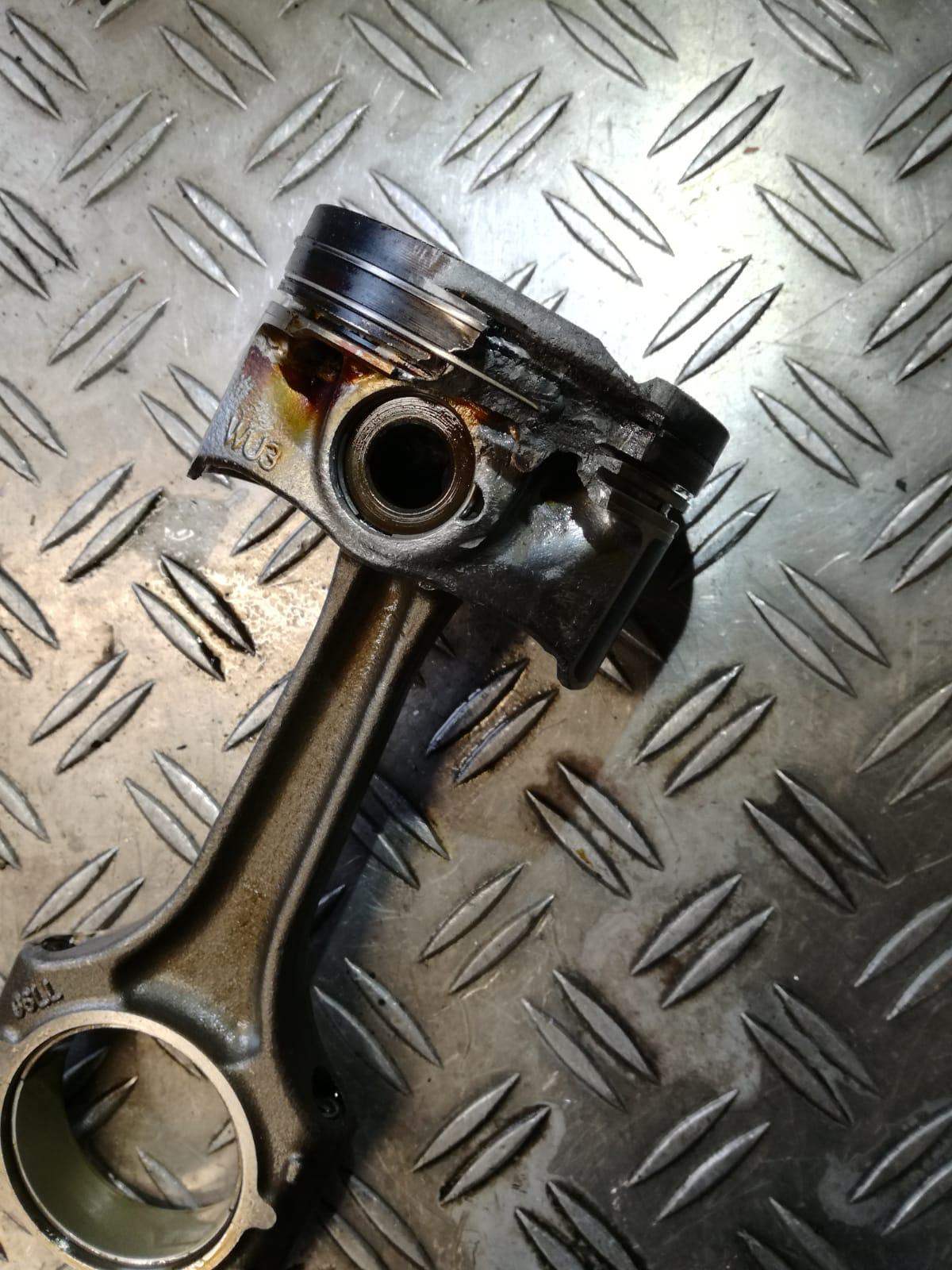

    ich weiß keine hat eine Glaskugel, aber hier ist doch viel KnowHow unterwegs weshalb ich gerne eure Einschätzung hätte.
    Zum Auto:
    Golf 7r Facelift vor OPF
    Wagner LLk
    HJS DP
    Upgrade HD Pumpe
    LM500 Track
    460-480ps
    Läuft ohne Probleme seit knapp 20000km
    Heute hab ich einen Tagesausflug gemacht und morgens ging einmal die EPC lampe an. Hab dann aus und wieder an gemacht und alles war gut.
    Das auto lief ohne probleme.
    Auf dem Rückweg dann einmal richtig feuer gegeben und ganz kurz ü300 gefahren.
    Dann wieder langsamer und nochmal durchbeschleunigt und es kam ordentlich weißer rauch hinten raus. Lief aber noch normal.
    Bin dann direkt rechts raus gefahren und es kam kein qualm mehr aber der motor lief unrund. Aus und wieder an gemacht. Geht aber läuft unrund und MKL ging direkt an und wieder leicht qualm hinten raus.
    Hab dann abschleppen lassen und warte jetzt auf die Diagnose.
    Kein öl im Motorraum oder unterm auto.
    Ölmemenge auch noch voll.
    Was glaubt ihr was es ist?
    Danke

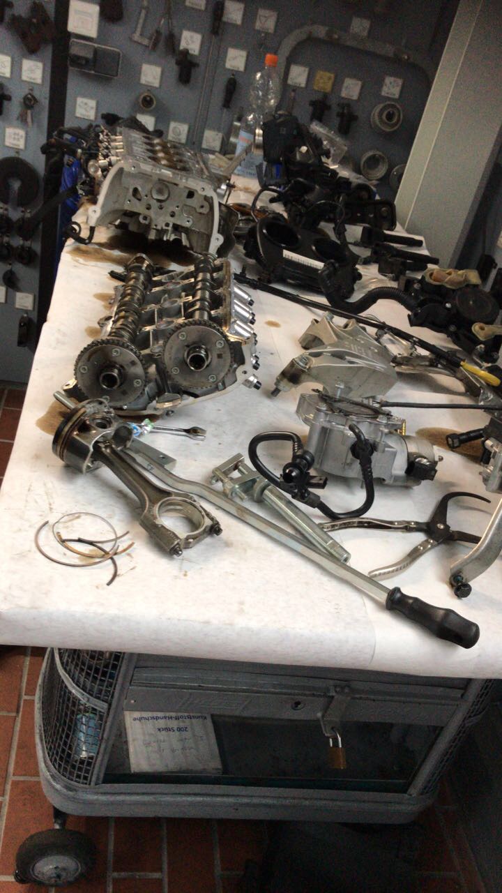

  • wie war der K Wasserstand?
  • Weisser Rauch ist typisch für Wasser, also ggf. Zyl. Kopf Thema. Lader keine auffälligen Geräusche?
  • der Lader hat keine Geräusche gemacht. der Motor lief im Stand sehr unrund und hat sich geschüttelt. Auch kam eine größere Wolke als es passiert ist und dann als ich vom gas bin und auf den Rastplatz gefahren bin, kam erstmal kein Rauch mehr. Beim erneuten starten dann wieder etwas Rauch und dann wieder erstmal nichts.
    hab dann nicht mehr an gemacht.
    Äußerlich konnte ich auf die schnelle nichts sehen. Der unrunde Motorlauf macht mir sorgen. Bei Lader und Kopfdichtung dürfte das eigentlich nicht sein, oder?
    Ich befürchte einen Kolbenschaden. Die Wahrscheinlichkeit das der den Zylinder mit beschädigt ist dann ja sehr große oder?
  • schwer zu sagen, ob auch Kolben. Da er nicht durchgängig weiss geraucht hat, denke ich könnte auch Kolbenringe/ Kolben sein. Naja, werden die schon bald rausfinden was es ist.
    Deiner hat doch eine grosse Stage, weiss blos nimmer von wem mit LM 500?
  • Ja genau, Stage 3 lm500track mit 480ps.
    Abstimmung war hat ein kleiner Tuner bei mir in der Nähe gemacht.
    Bin auf die Diagnose gespannt.
  • ich bin auch sehr gespannt, vielleicht hats ne Ventilfeder genommen.
