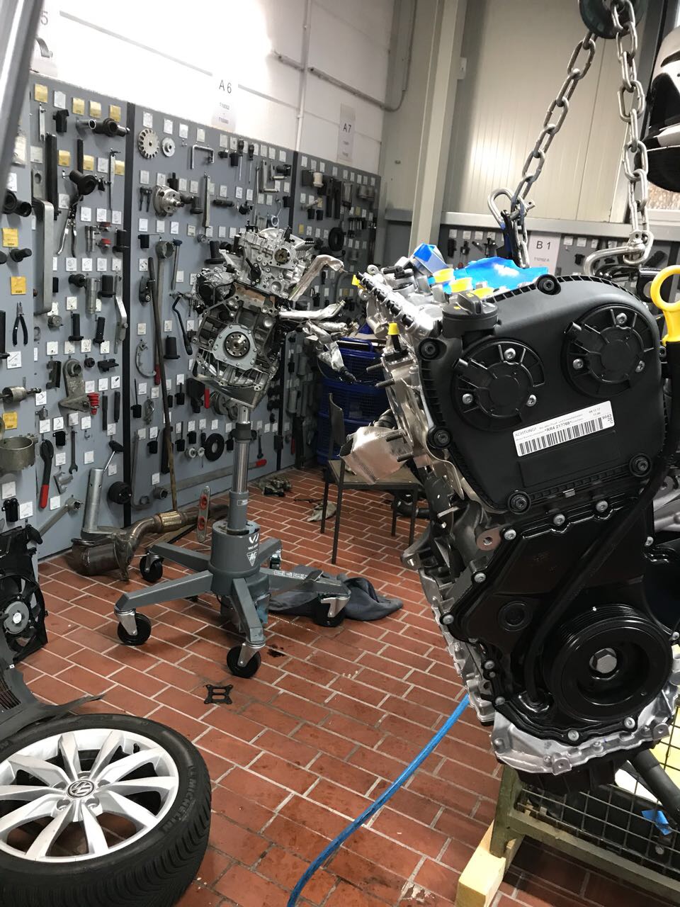

    Schöner neuer Rumpfmotor an der Kette hier rechts.. so einen hab ich wohl bekommen oder? Die Turbos der FL sind ja nicht mehr so anfällig wie die älteren Modelle und sollten halten hoff ich.
  • 10/2017 waren glaub die Kennung F verbaut.
  • wäre der dann ok und sollte halten
    Das kann dir keiner garantieren, allerdings galt F bislang am unauffälligsten.
  • Schöner neuer Rumpfmotor an der Kette hier rechts.. so einen hab ich wohl bekommen oder? Die Turbos der FL sind ja nicht mehr so anfällig wie die älteren Modelle und sollten halten hoff ich.
    Geht nicht um die Haltbarkeit, sondern ob Öl, Teile, etc. durch den Platzer reingekommen sind.
