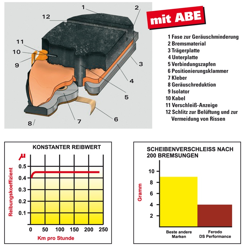

    ja, ich meine aber auch eine angepasste Mischung gemäß den aktuellen Vorgaben, also weniger bis keine Cu Anteile mehr,daher fahre ich die UR DSP weiterhin solange es diese gibt.
    Konstante Reibwerte von 45µ
