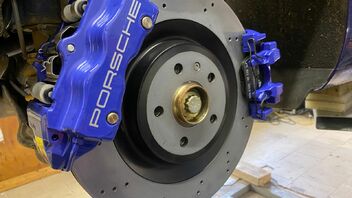

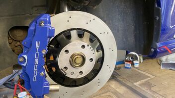

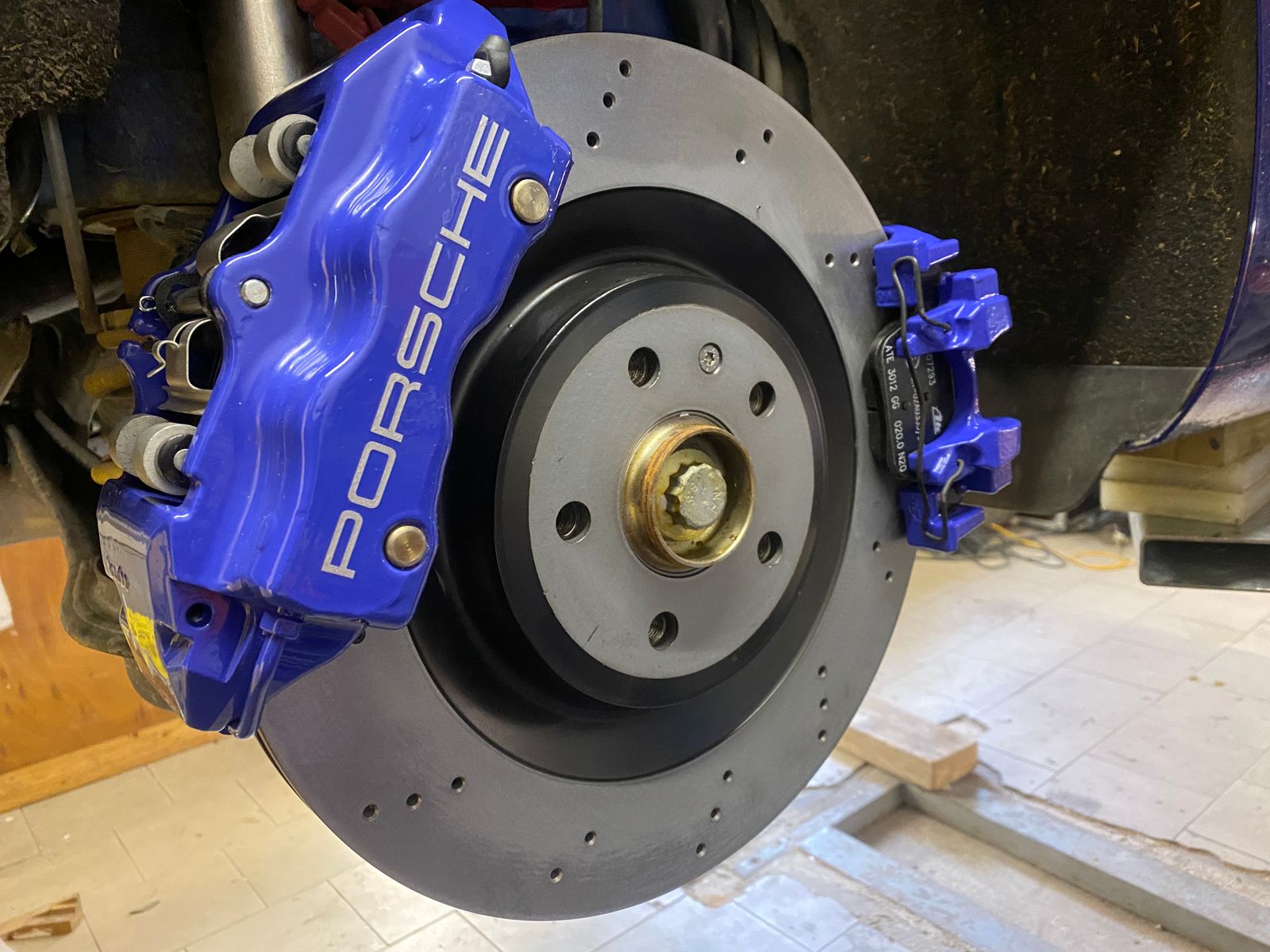

    Die Hintere Bremse bzw Adapter habe Ich entworfen, und mir bei EPYTEC bauen lassen.
    Sie wird in den Katalog mit aufgenommen und ist dann bestellbar.
    Sie ist zZ Nur für den R

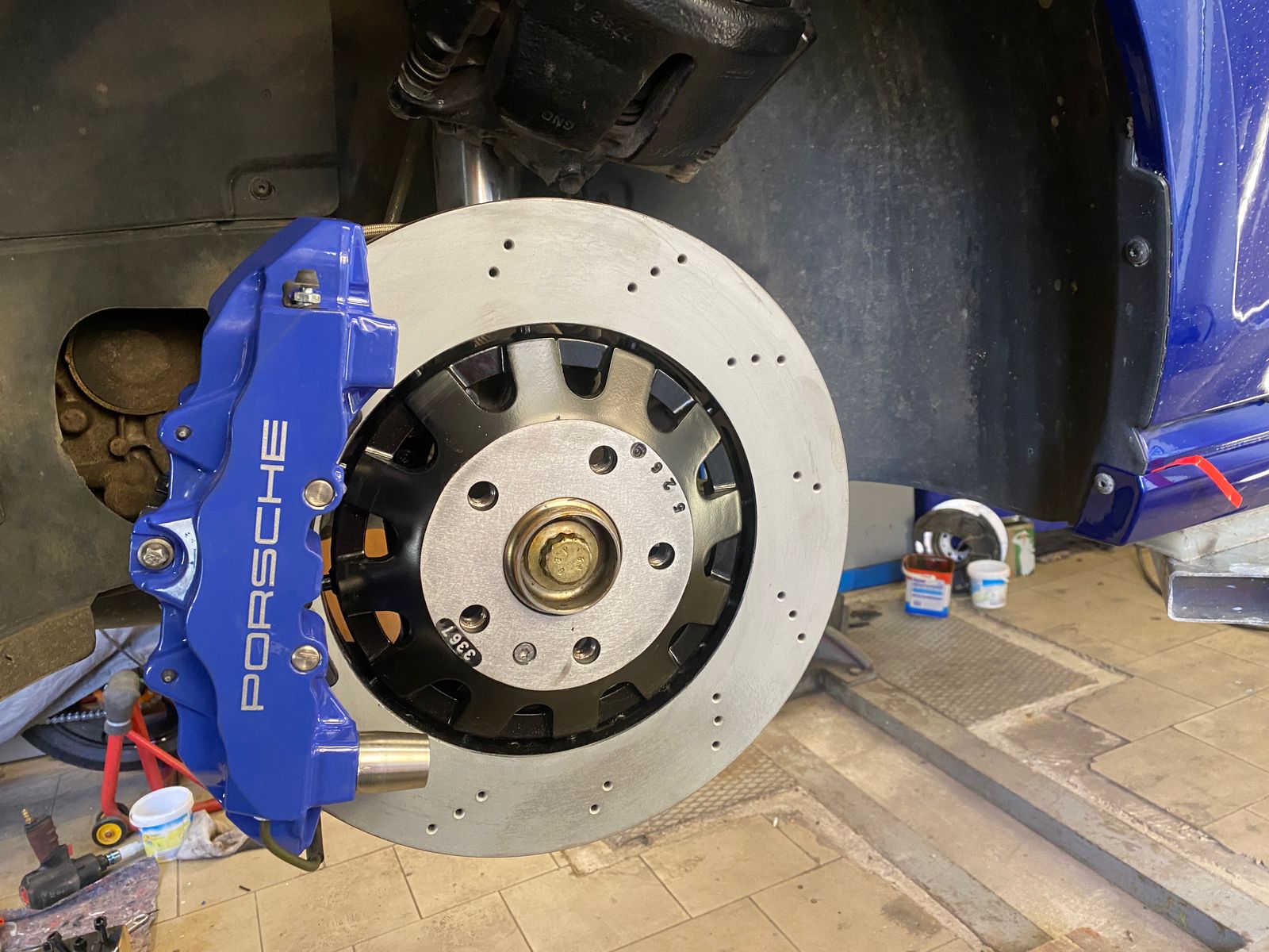

    Vorne ist die Normalen Brembo 8K Verbaut
    alle Teile wurden über die Winterzeit komplett zerlegt.
    Nuss gestrahlt und neu Lackieret.
    mit neuen Kolben versehen sammt Dichtungen Beläge Scheiben alles NEU.
    Ich hoffe es gefällt Euch !

  • hi R.M.S.,
    sieht super aus.
    habe ein paar fragen die du natürlich nicht beantworten musst.
    hast du eine hydraulische anpassung vor genommen an deinem hauptbremszylinder 23,8mm gegen den vom rs3 mit 25,4mm oder noch größer gewechselt?
    hast du mit der anlage ab dem ersten mm bremsdruck oder ist das pedal anfangs eher weich?
    ist die 8k vom rs4 oder rs6?
    welches bremsverhältnis hast du?
    mit der stoptech st40 hab ich 62va zu 38ha und ab dem ersten mm bremsdruck. das hatte ich mit dem originalsattel nicht. der cupra hat beim hbz nur 22,2mm.
    rein rechnerisch passt dein originaler hbz aber auch der vom z.b. rs3 nicht perfekt zu deiner vorderbremse mit einer kolbenfläche von 2800mm" rs4 8k und wenn sie vom rs6 8k ist sind es 4200mm".
    dazu kommt ja auch noch die HA...
    exorbitanter umbau, ich finde es klasse :)
    grüße

    Bremsleistung
    Na ja ich würde sagen die kann sich sehenlassen. 5XX PS wollen halt auch zum Stehen gebracht werden !
    es ist ungefähr so wie als würdest du einen ANKER werfen!
    Und was ich an 30 000 Km mit meinem GTI Performanc 480PS an Erfahrungen gesammelt habe,
    nur Vorne 8K der Überbremst Vorne und fängt an zu schwänzeln.
    Na ja das werden die wenigsten Bodenstaubsauger ehr nicht erfahren, weil man mit solen Autos nur auf 100% Straßen schnell Fahren kann.
    Ich bin kein Freund von EXTREM Tief und schongarnicht von LAUT !
    Mein Auto ist zum Fahren , sonnst hätte se kein Auto werden sollen !
    Technisches:
    Audi RS3 4K Sättel haben ca. 55% der Bremsleistung von der 8K da die Reibfläche der der Normalen R Bremse entspricht !
    Ich fahre zZ Original BREMBO Bremsbeläge vorne und hinten.
    Hintere Serienbremse Bremst mit ! Ich habe aber noch einen Satz bei der sie nicht mehr mit bremst, nur noch Handbremsfunktion.
    es gibt noch giftigere Bremsbeläge, die machen aber auf Dauer die Scheiben kaputt !
    wie Gesagt zZ Brembo Scheiben und Beläge.

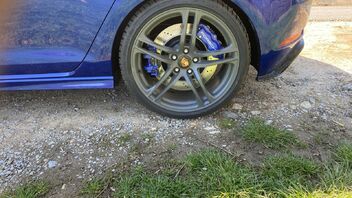

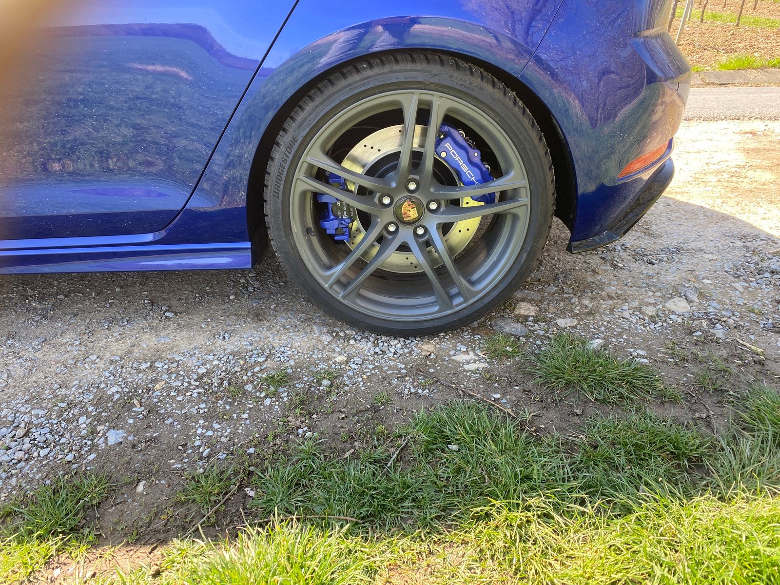

    Auf den Bildern sind noch 8,5 x 19 ET 42 Winterfelgen mit Reifen Montiert !
    ES sind sogar 18 Zoll Felgen mögilch !
  • Nochmal was für die Tüftler !
    eine 4 Kolben 6 Kolben 8 Kolben BREMBO sind ( alle) gleich ! egal welches Fahrzeug !
    es gibt auch keine linken und rechten sie sind beidseitig benützbar !
    es ist auch egal. ob Normal oder (Ceramic Bremsanlage ander Töpfe es passen aber die Normalen ! )
    Idustrie Baukatensystem !
  • Ob du nun mit 5xx PS wie wohl gefühlt besser bremst vs. der OEM, müsste man messen (Typische Bremswege). Belastbarer, insbesondere bei entsprechenden mehrfach hintereinander Bremsungen, ist diese auf jeden Fall. Neben der Reibfläche spielt aber auch die Bremsscheiben Grösse, die Kühlung etc. eine Rolle. Ob der HBZ die ausreichende Grösse hat?
    Irendwie fehlen mir noch genauere techn. Detail zu deinem interessanten Umbau wie z.B.:
    Scheiben Durchmesser VA/ HA etc.
