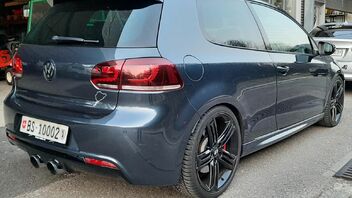

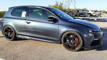

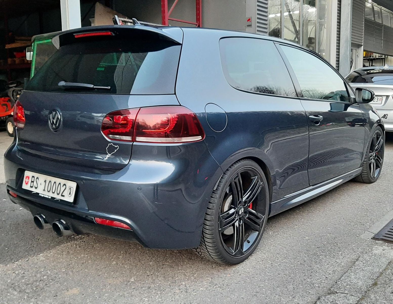

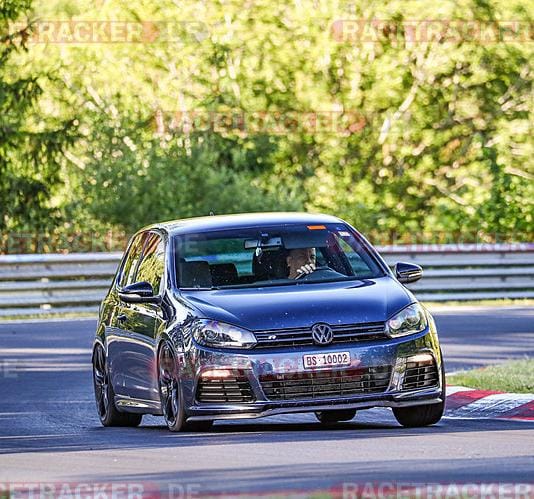

  • Herzliches Hallo aus Basel. Wollte mich hier kurz vorstellen, resp mein Auto.
    Golf 6 R mit EZ 08.2012, DSG Getriebe, KW DCC FW, Supersprint (ABT) AGA ab Kat und Leistungssteigerung auf 310 PS auch vom ABT.
    Ich fahre seit vielen Jahren auf den verschiedensten Rennstrecken Europas, teils Trackdays, teils Tourifahrten, speziell auf der NOS.
    Hab schon diverse Fahrzeuge aller Art gehabt und auch auf den Rennstrecken bewegt.

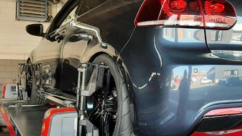

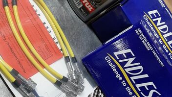

    Wohin die Reise beim Golf gehen wird, weiss ich nocht nicht so genau. Paar kleine Änderungen wurden für einen Anlass ende April in Dijon
    ausgeführt. Spez Bremsbeläge, Stahlflex, andere Bremsflüssigkeit, Bleche hinter den Bremsscheiben entfernt und Semis wurden verbaut.
    Neben dem Golf steht noch ein Leon Cupra 1P, ein Ford Kuga, Audi Q7, VW Touran, ein Chrysler aus 1947 und ein GTR in den Garagen rum.
    Falls ihr noch weiteren Fragen habt, einfach loslegen . . . . ;)

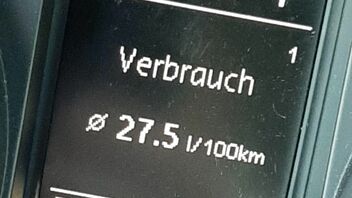

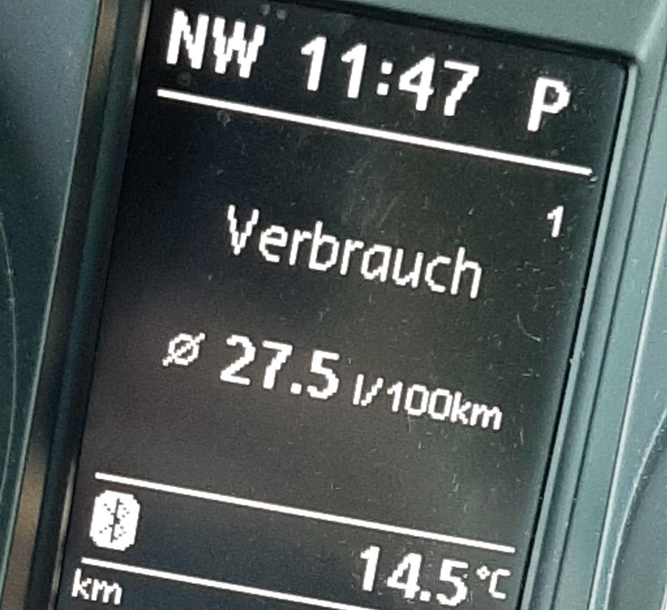

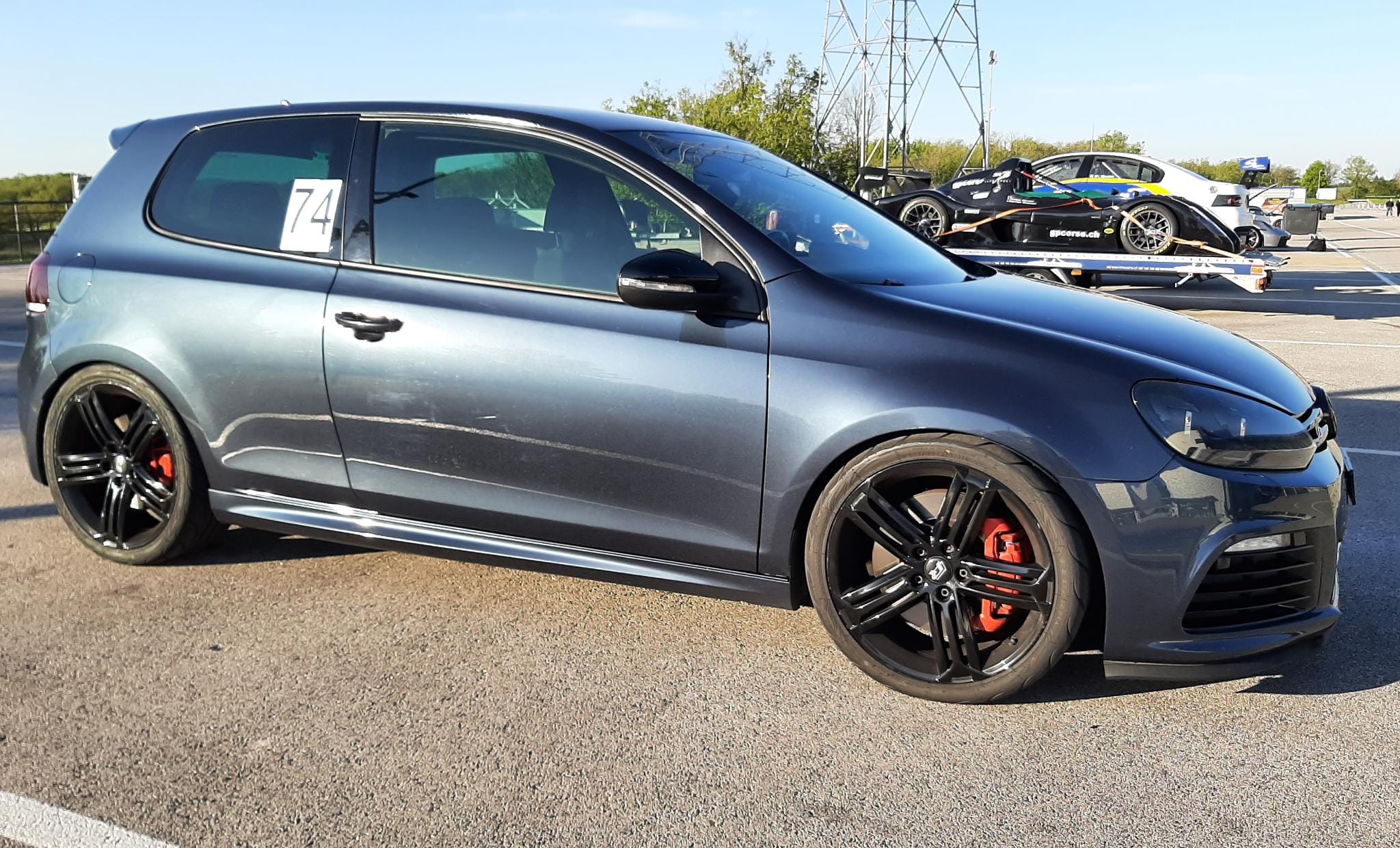

    Der Anlass in Dijon hat der 6 R einigermassen gut überstanden. . . . Verbrauch auf dem Track noch vertretbar. Leider wurde der Koffer zu warm, Öltemp 127 Grad und das DSG wollte auch nicht mehr so schnell schalten wie ich es mir wünschte. Also gefühlte 100 PS zum Fahren. Wobei nach 2 Abkühlrunden alles wieder im Grünen Bereich war.
    Dafür hat das Auto mit dem Setup erstaunlich viel Grip aufgebaut, dass in schnellen Kurven die Öldrucklampe anging. Und nach dem 2ten gepiepse hab ich dann abgebrochen. Öl war genug drin. Nun wird der Öldruckschalter ersetzt und ev die Ölpumpe.

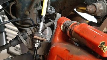

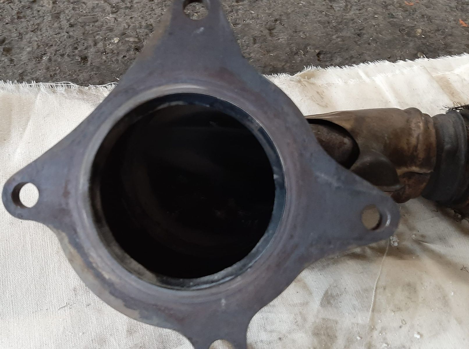

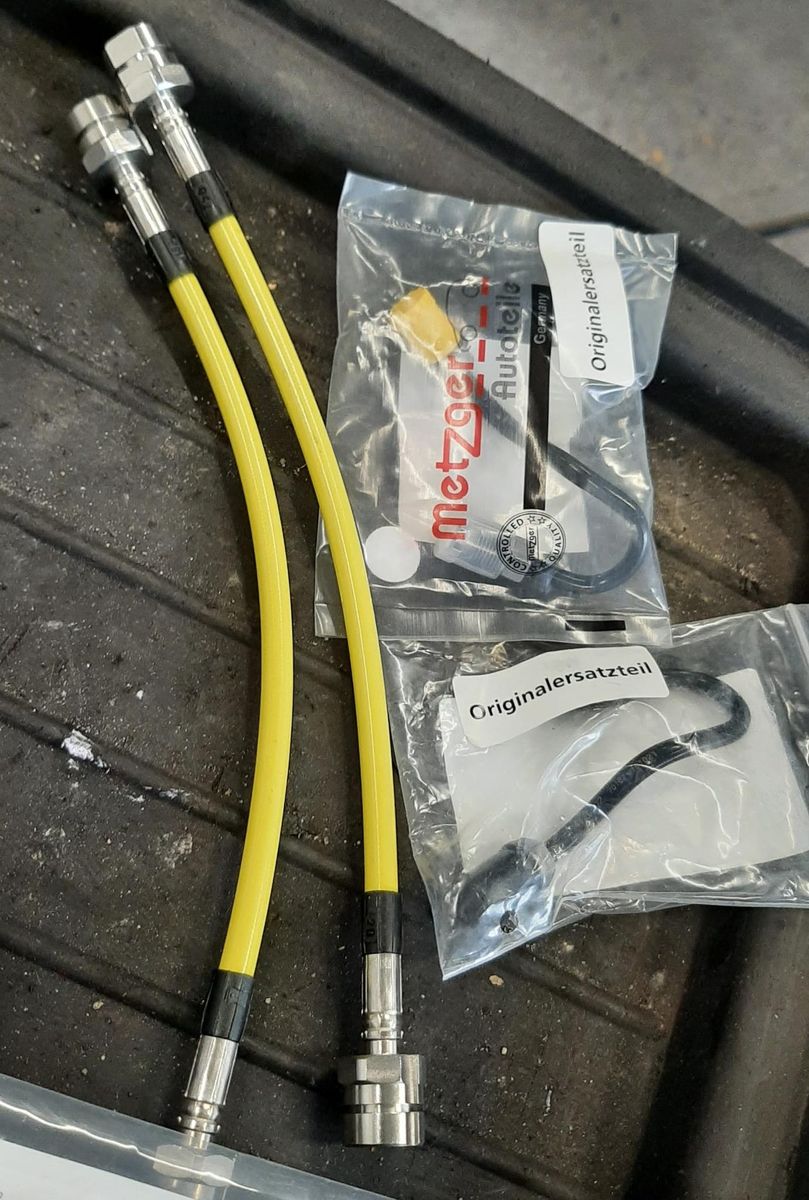

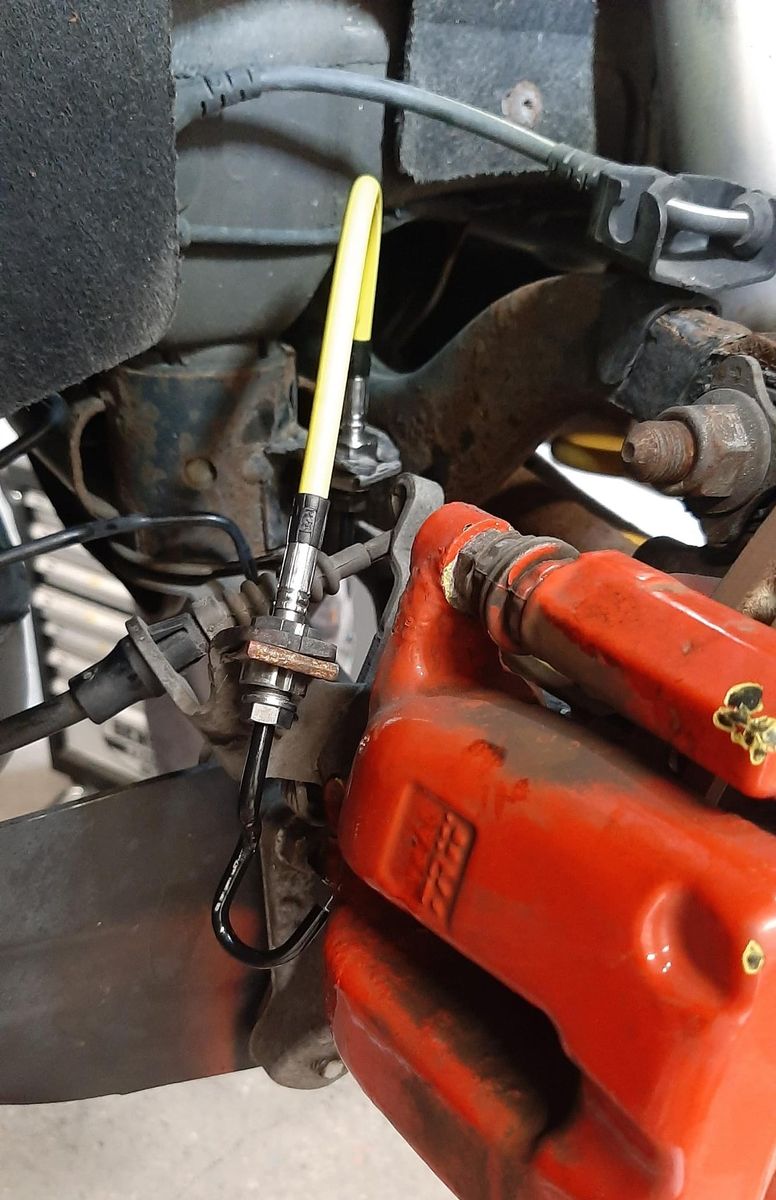

    Paar kleine Arbeiten wurden gestern noch ausgeführt.

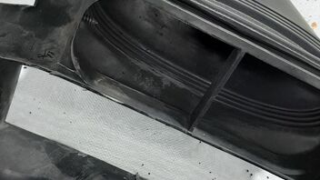

    Bremsleitungen HA waren vergammelt und nun ersetzt, DP optimiert und die Ansaugung hat meinem Mech nicht gefallen, also auch die etwas angepasst.

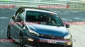

  • In dem Video ist doch deiner zu sehen, oder?

  • @ cr 225 nur der 6er im Hintergrund im Video . . . . .

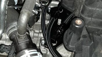

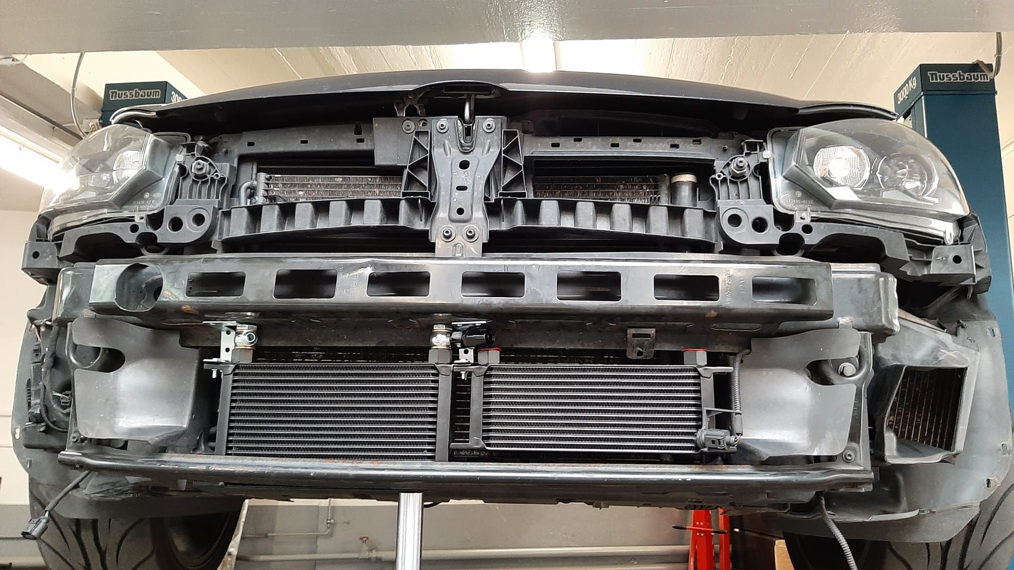

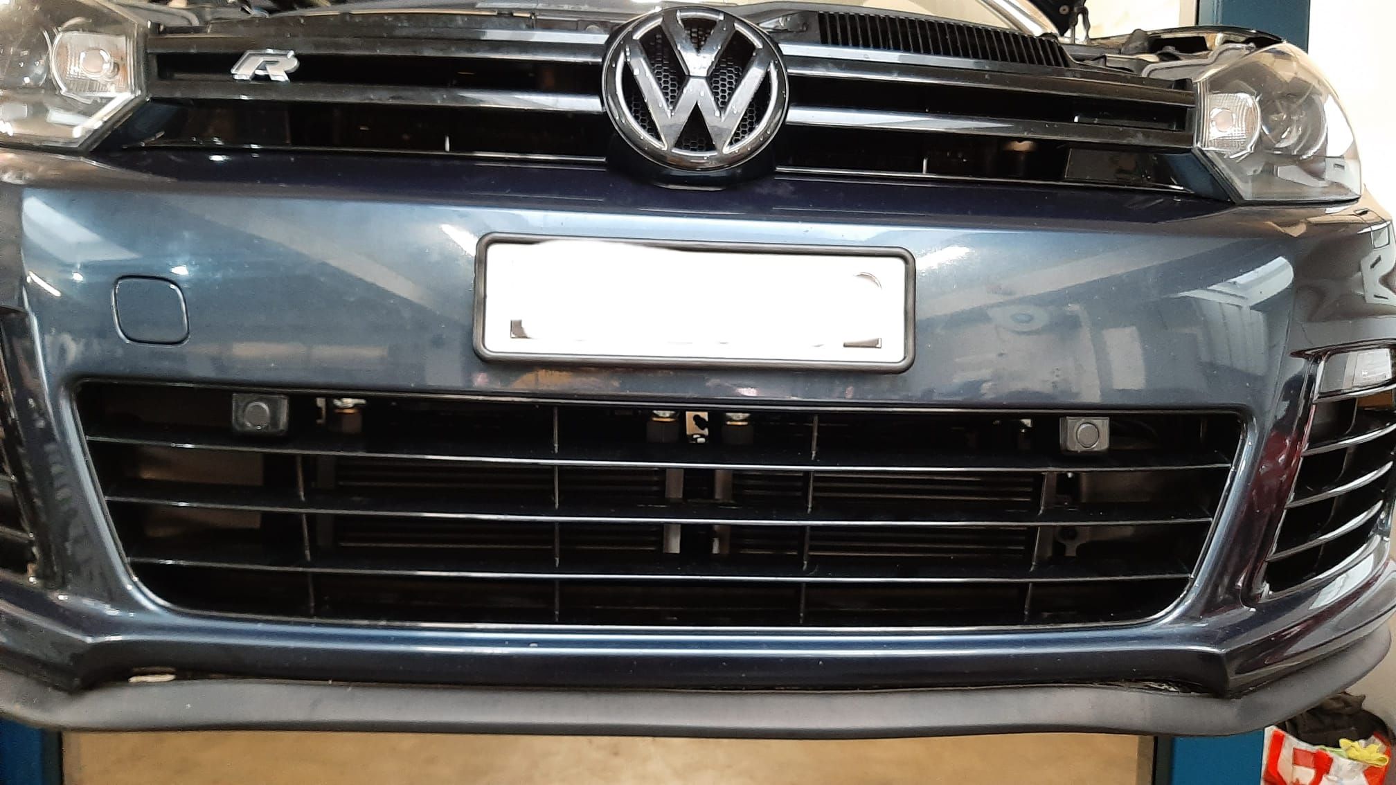

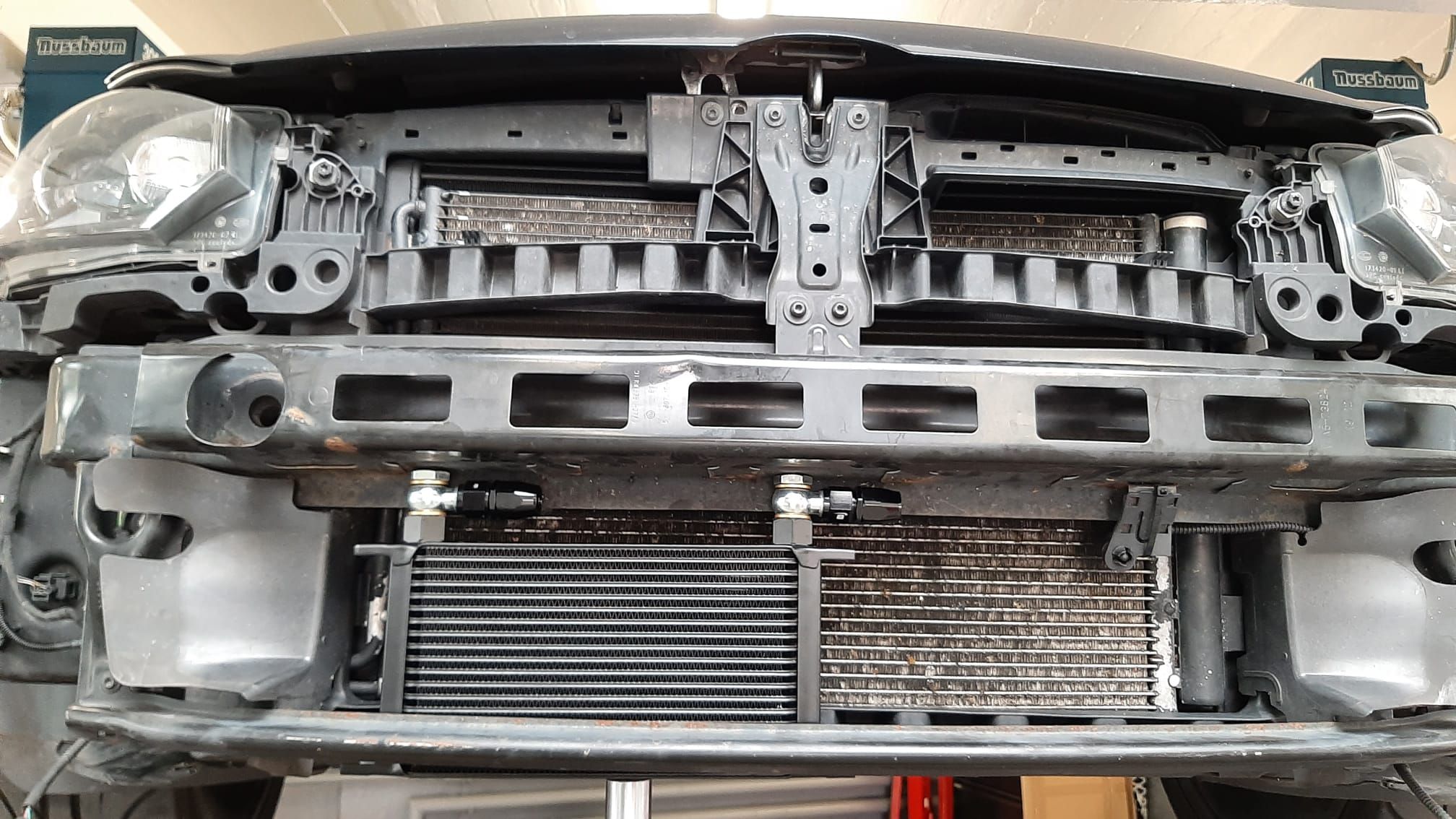

    LLK wurde dann ein Wagner und nicht wie geplant der DO 88.
    Auch sonst ist oder läuft nicht wirklich alles so wie ich es mir vorgestellt habe.

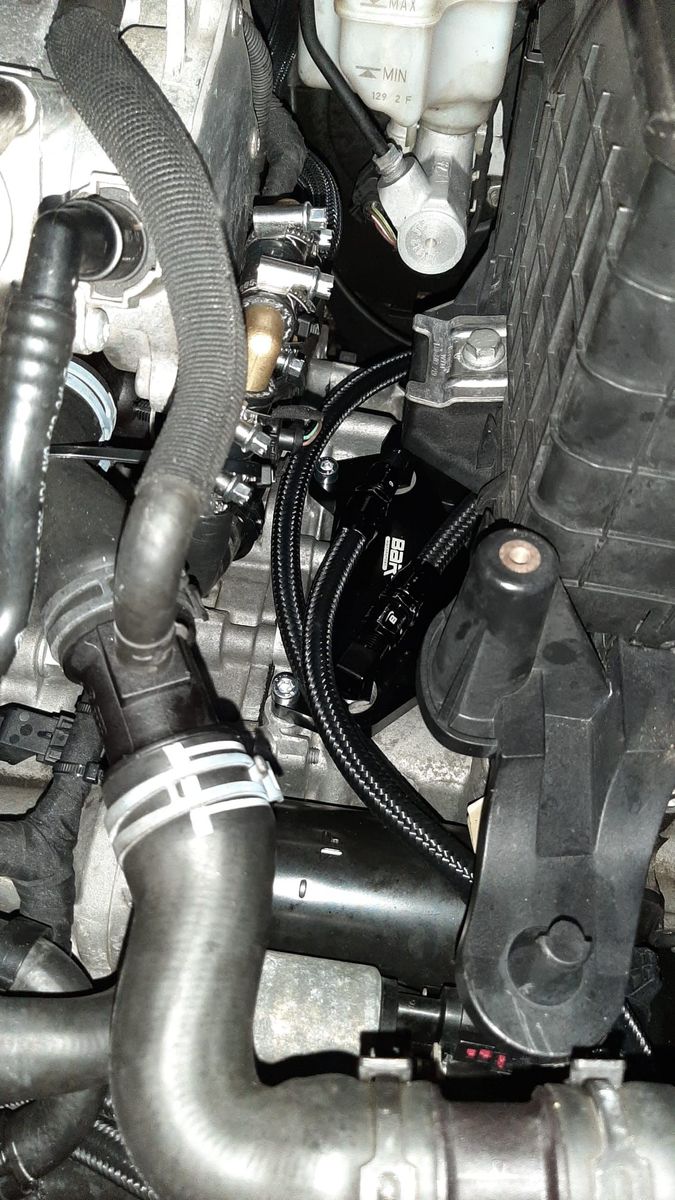

    Kühler sind nun 2 weitere verbaut (nach x Wochen Wartezeit vom Lieferanten :( ),
    1x für Mot Öl und 1x DSG Getriebe.
