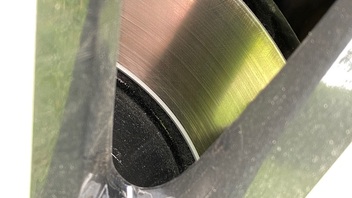

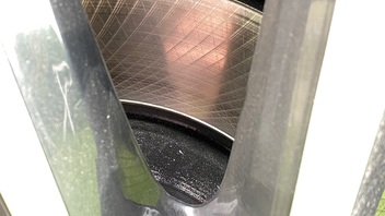

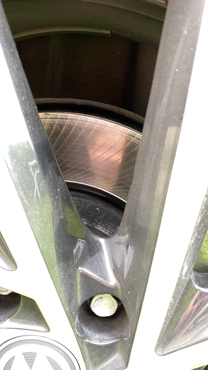

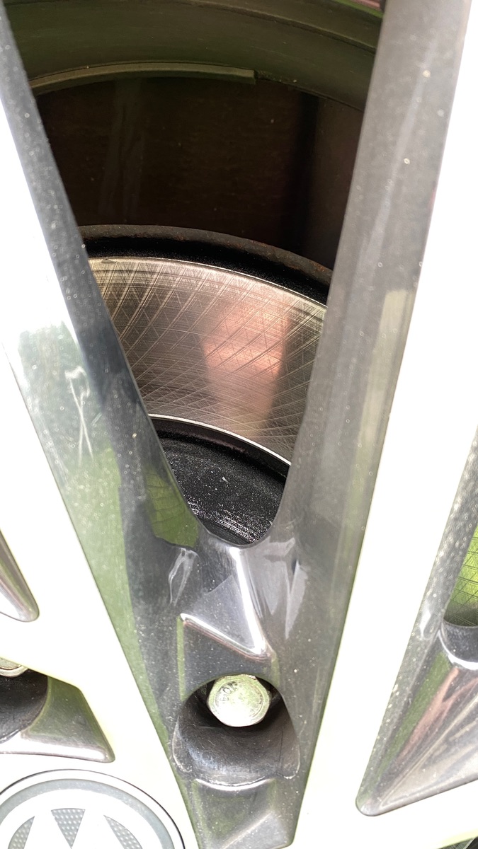

    ich habe heute meine Bremsen hinten komplett gewechselt. Original Bremsscheiben mit Ferodo DSP. Nun habe ich nach 30km hinten links die Bremsbild.
    Nachdem ich dann Autohold eingestellt habe als Test, quietscht sie beim leichten Anbremsen. Liegt irgend ein Fehler vor? Der Einbau hat problemlos geklappt.

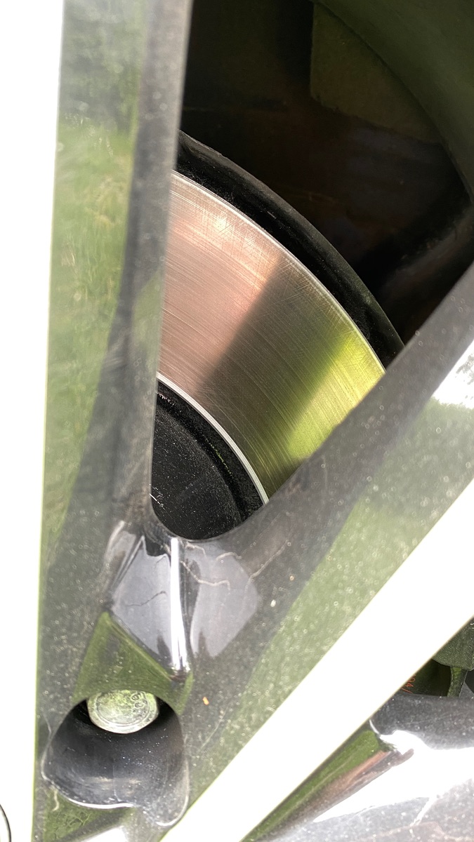

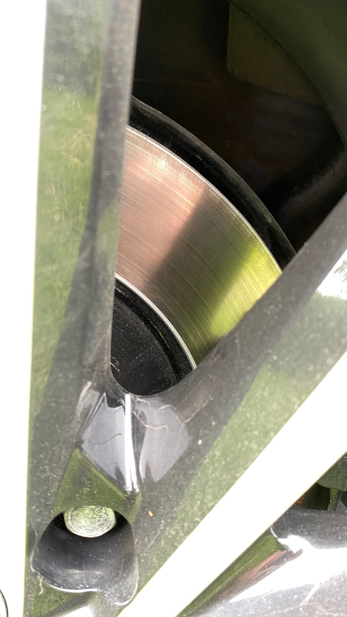

    Das ist im Vergleich die rechte Seite hinten.

  • Neue Bremsscheiben haben immer einen Riefenschliff, der sich erst nach einiger Fahrstrecke mit den Belägen einschlieft.
    Das sorgt bei erneuerter Bremsscheibe für frühzeitig hohe Bremsleistung. Sicherheitsfeature und ganz normal.

  • wie hast du die Scheben eingebermst? Du brauchst 30 Bremsungen mittlerer stärke aus mittleren Gescheindigkeiten und immer dazwischen Kühlphasen.
    Ansonsten wie vor bereits geantwortet.
    Qietschen ist temporär, mal da mal nicht, ist teils typisch bei DSP.
