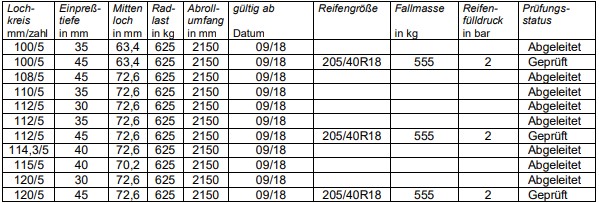

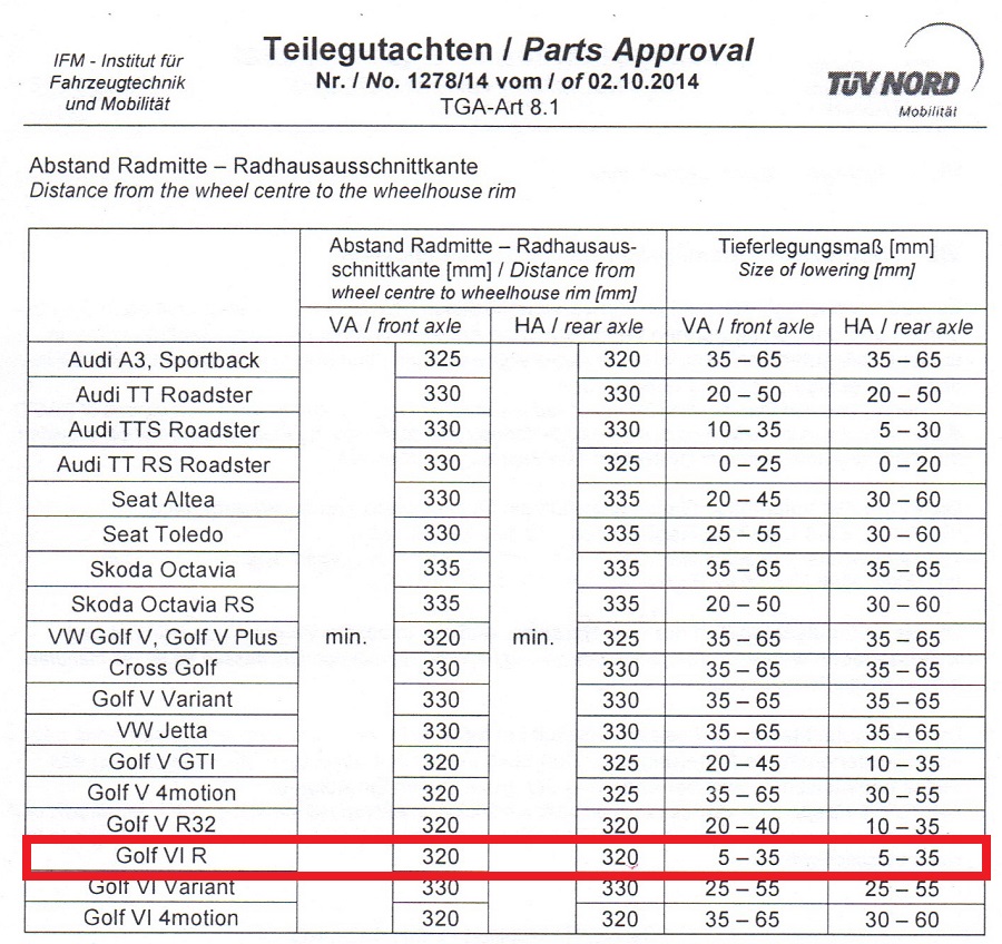

Hab euch mal paar Dokumente hochgeladen. Vielleicht könnt ihr mir ja eine Antwort geben.

Das komische ist halt, dass die alten Felgen mit Höhe angegeben werden (2. Seite vom Fahrzeugschein VUH: 320mm) und im Gutachten vom TÜV nichts zur Höhe steht. Heißt das, dass ich mich auf das Gutachten vom Fahrwerk berufen kann und die dort angegebenen 320mm fahren darf?
