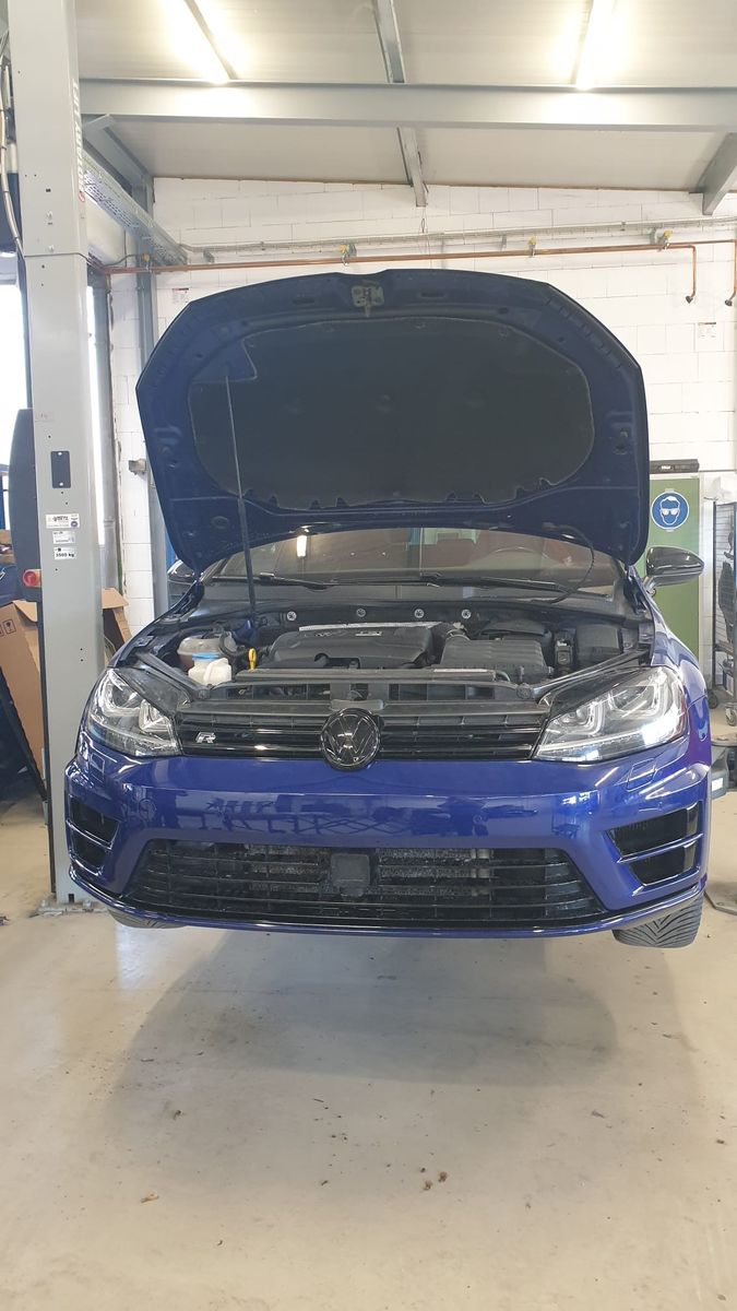

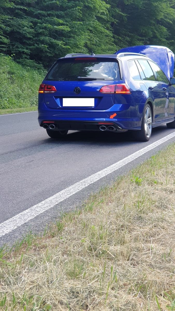

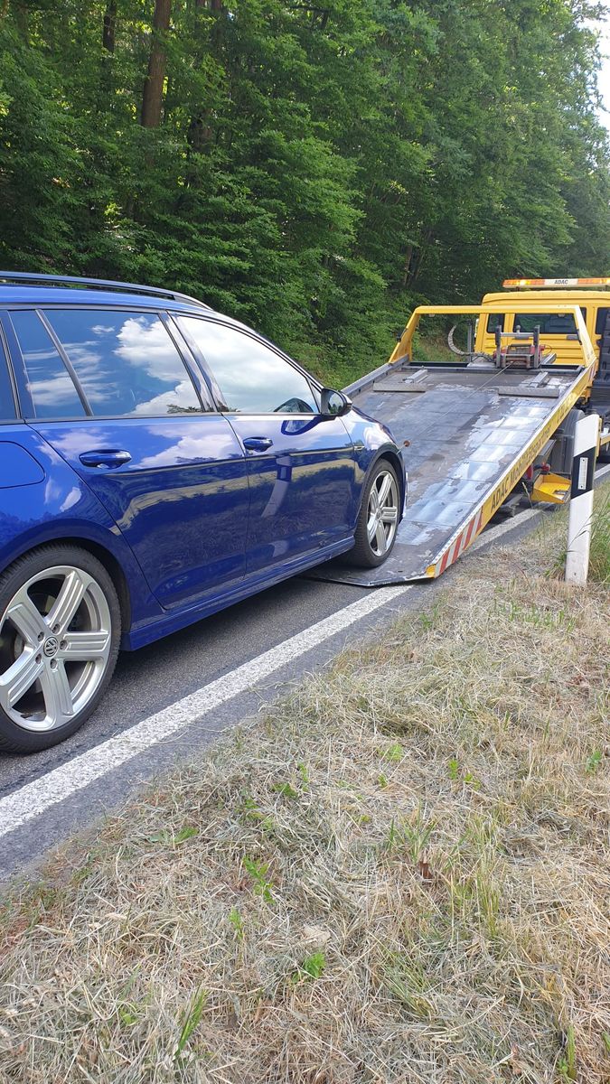

    so mich hatte es vor 4Wochen erwischt.
    Pleulabriss bei 70km/h und nicht mal teillastbetrieb eher fast geschoben.
    Der Motor ist wieder neu und wurde via Kulanz bei VW abgewickelt (Scheckheft gepflegt und kein Wartungsstau)

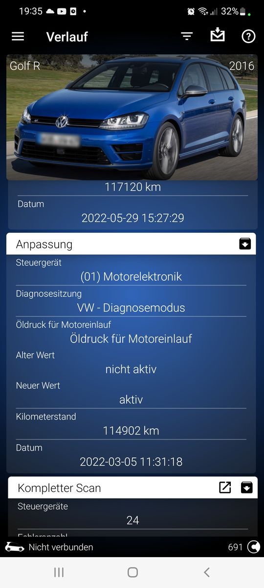

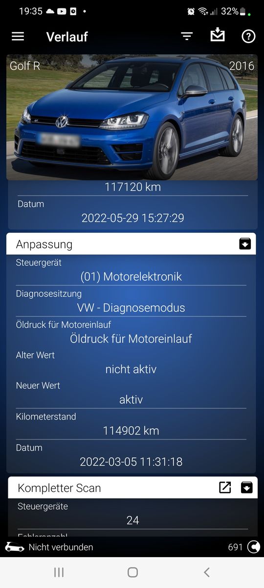

    auch das mit der Drehzahlanhebung in den ersten 1000km merke ich auch nicht (kann man das auslesen oder anders Feststellen. bzw ist das Vorgabe von VW.
    der Schaden ist ohne Ankündigung von Geräuschen Ölverbrauch oder ähnlichen gekommen
  • Öldruck für Motoreinlauf muss auf "aktiv" stehen im Anpassungskanal, das kannst du in OBD11, VCDS ect sehen!
