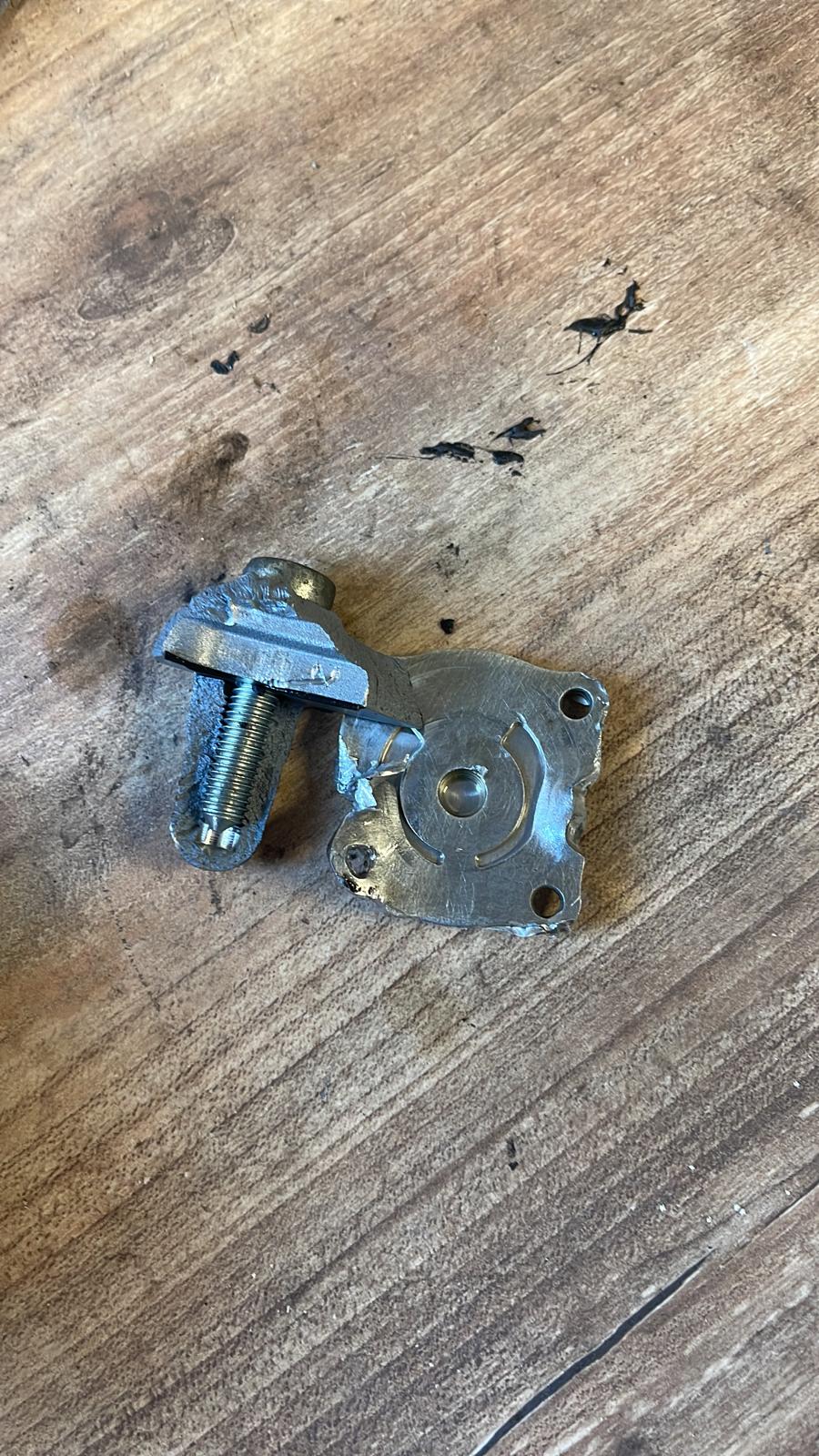

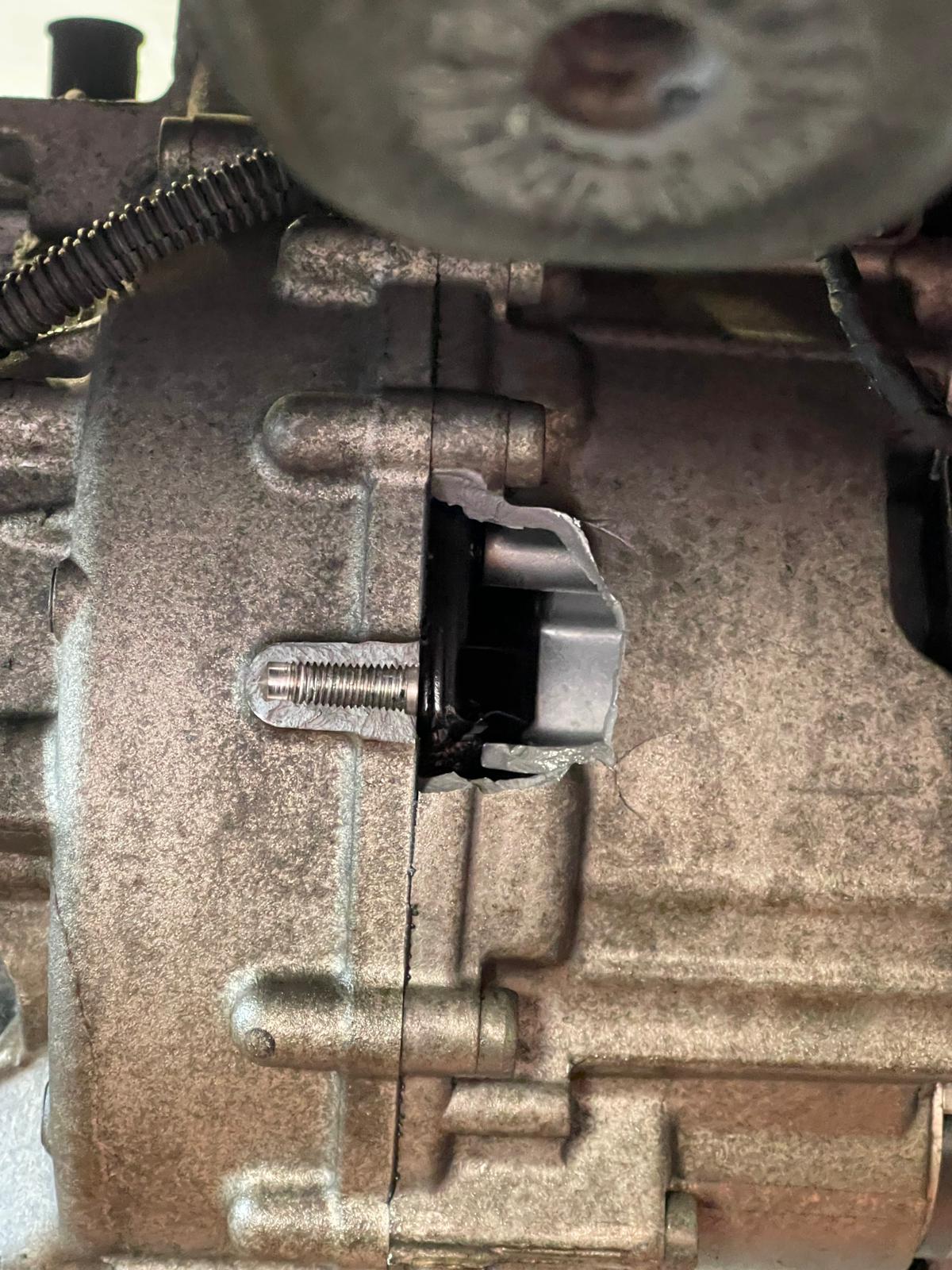

DSG nun mit zusätzlicher Öffnung
Schaltet aber einwandfrei bis in den 7. Gang. Rückwärtsgang geht auch, nur Öl bleibt nicht mehr drin. Ich habe an einen Stopfen aus der Badewanne gedacht, dann bleibt das Öl auch drin. Wahrscheinlich waren die defekten Zahnräder eh über🤣🤣
Das ist der Deckel der Zusatzhydraulikpumpe aus der VW Serviceaktion 34K1. Der löst sich auch ohne Tuning.

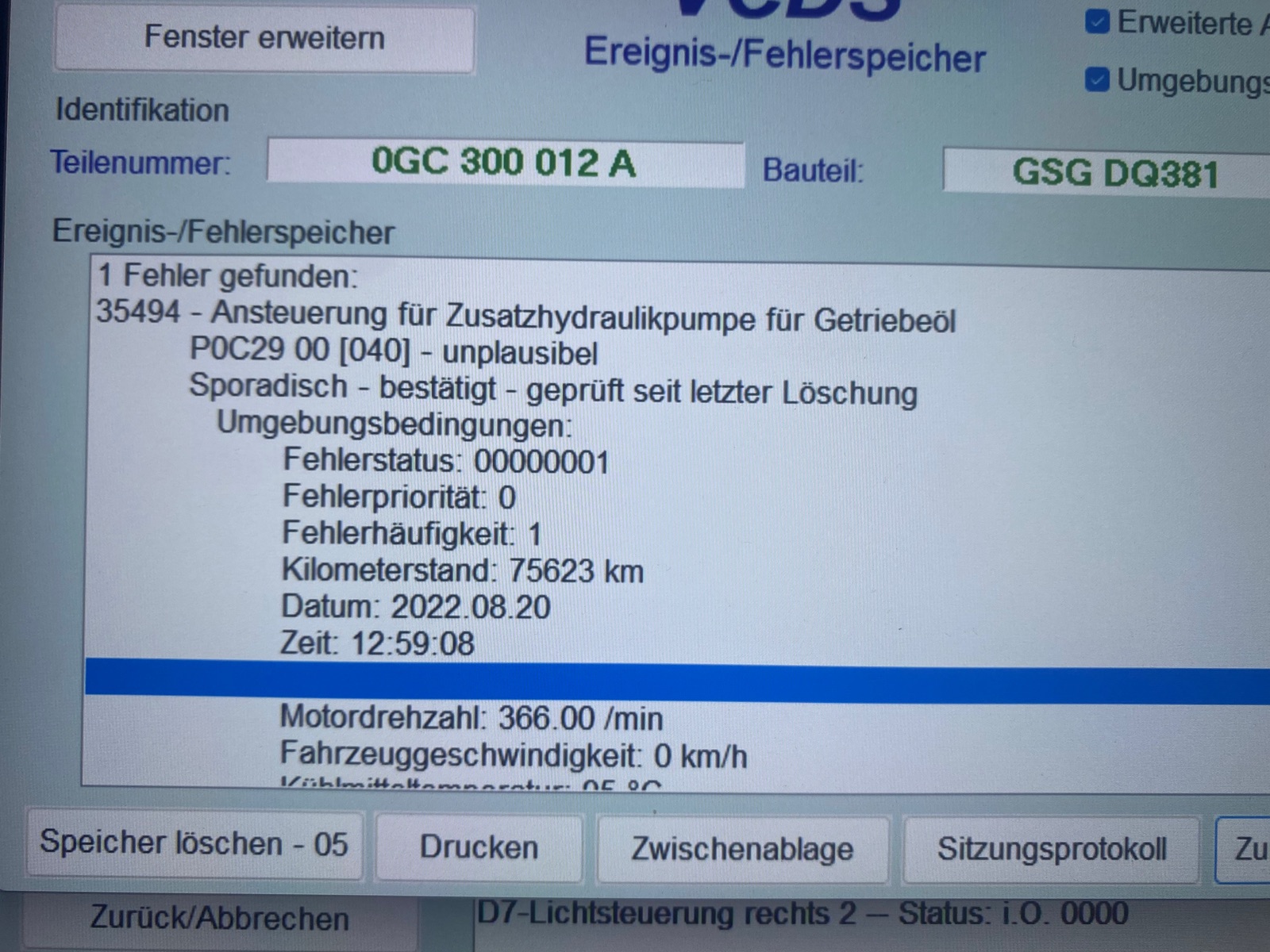

Ich vermute, du hast kein Update beim Freundlichen machen lassen? Nach dem Update wird die Pumpe (Durchfluss und oder Druck) überwacht und es wird ein Fehler abgelegt.

hättest du nicht gesagt das Getrieberäder beschädigt sind hätte ich auf Materialfehler/Montagefehler getippt so sauber wie das am Verschraubpunkt weg geplatzt ist.

spricht da nicht das defekte Zahnrad gegen, das gebrochene Gehäuseteile durch zu hohen Druck diese beschädigen ist nahezu unmüglich.

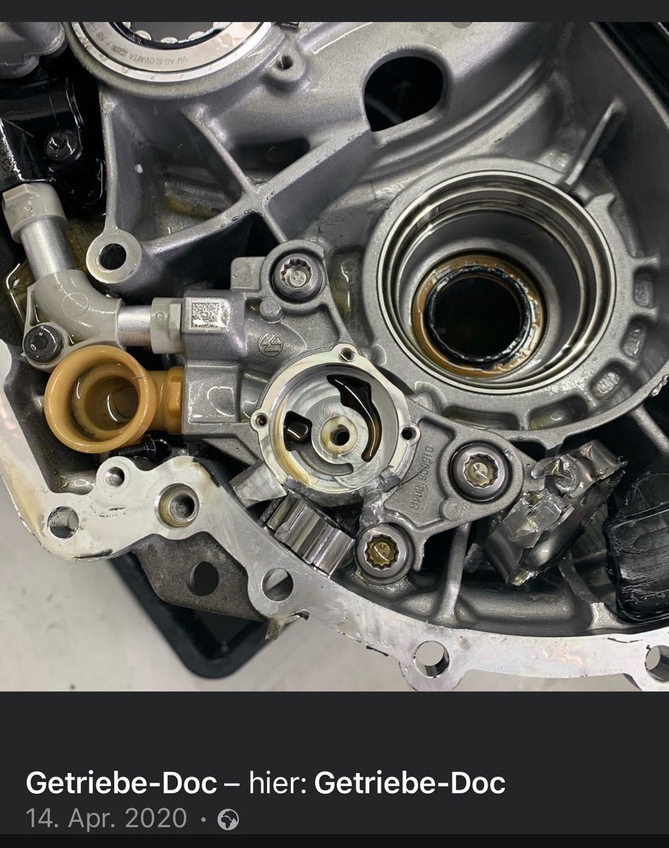

Der Deckel mit den 4 Löchern auf dem 2. Bild stammt eindeutig von der ZHP im inneren des Getriebes.
Die Bilder die der Getriebes-Doc auf seiner Facebook Seite postet zeigen das auch.
Hab mich mit dem Thema schon hinreichend beschäftigt da ich demnächst auch das Update erhalte und hoffe dass da anschließend keine Warnlampe angeht.
Hier ist das gut zu erkennen. Der Deckel gerät nach dem Lösen der Schrauben in den Triebsatz und durchschlägt das Gehäuse.
sieht so aus , als wäre das besagter Schaden
Ist definitiv dieser Schaden. Das Zahnrad unter dem fehlenden Deckel habe ich im Wohnzimmer 😂😂

Naja, dann kommt rechtzeitig der Fehler P0C2900 und man kann den Reparatursatz 0GC398008D verbauen. Wenn denn das Getriebe draußen ist kein großer Akt.
