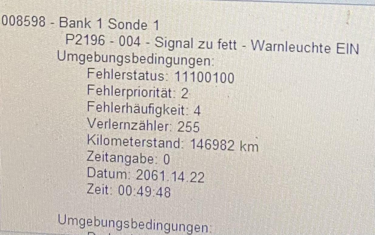

  • Moin,
    Ich hab mir einen r zugelegt und hab diesen Fehler immer mal wieder drin.
    Verbaut sind hg ansaugung und ne dp mit aga. Zündkerze NGK 94460
    Sonst original Motorenseitig.
    Kennt jemand die Ursache?

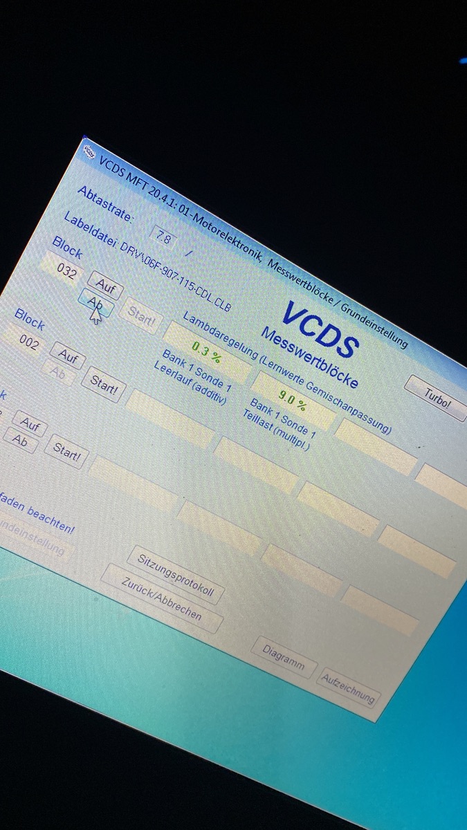

    kann sein, dass er durch die HG-Ansaugung ein wenig ausm Ruder läuft. Oder irgendwoher Luft zieht und dann anfettet. Was sagt denn die Langzeitadaption (MWB 32)? Software ist nicht angepasst?

  • Die Adaption ist auch okay. Der würde erst nen Fehler schmeißen, wenn die Grenzwerte gerissen werden. Ansaugschläuche überprüft? Also auf Risse oder Bisse gecheckt bzw, ob Schellen richtig sitzen? Zu fett heißt, für mich, zu viel Luft. Kann natürlich auch am Softwarestand liegen.
