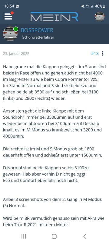

    Die Klappe scheint tatsächlich zu arbeiten, ich weiß nicht ob es einen Unterschied zwischen den 21er und 22er Modellen gibt (bzgl. dem 21erTROC BOSSPOWER ) - aber 100% sicher bin ich mir nicht, was ich weiß ist, dass im Stand rechts einfach kein Abgas rauskommt, ich konnte das Arbeiten der Klappe lediglich erfühlen - aber um die Kurve gucken kann ich mangels Technik leider nicht.

  • Vermutlich ist das eh so gewollt, dass im Stand nicht beide Klappen aufgehen, weil es sonst zu laut wird.
    Ich meine, das ist bereits beim 7R so, man möge mich korrigieren.
    bei meinem 7R 2016 waren im Stand auf S beide offen.
    Wenn es beim 8R net so laut sein sollte im Stand, dann würde die fahrerseitigenicht aufgehen, da dort straight pipe bzw. das Soundrohr ist.

    Das Verhalten ist definitiv anders als bei BOSSPOWER . darauf angesprochen wurde vermutet dass sich zwischen MJ 21 / 22 irgendwas geändert haben könnte was die Ansteuerung angeht.
