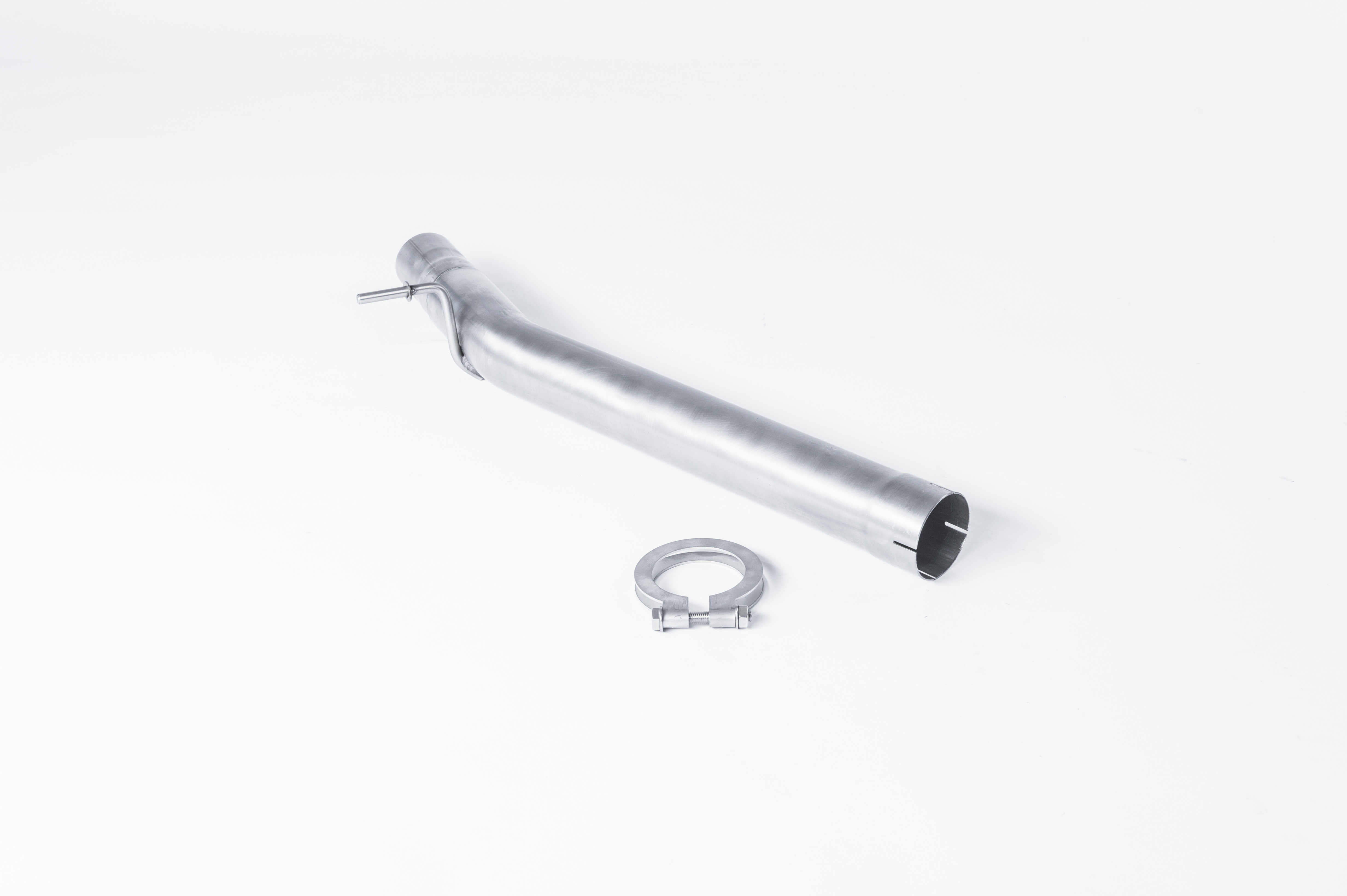

  • du hast diese Ding drin, das geht auch mit den oem Schellen!!
    VW GOLF 7 R Vorschalldämpfer Ersatzrohr - Berend GmbH
    Golf 7 R / 8V S3 Resonator Delete Pipe Kit VW GOLF 7 VII R 2.0 TFSI (300 PS) 14->VSD Ersatzrohr, Power Rohr, Vorschalldämpfer Ersatzrohr, VSD/MSD Atrappe
    berend-sportauspuffanlagen.de
  • Sorry habe deinen Post oben übersehen, iIn dem Video sieht man ganz gut dass deine AGA nicht durchgängig ist sondern eine weitere Trennstelle besteht und das Rohr und die Schelle sind nicht OEM.. soviel zu "komplett original" :saint:
