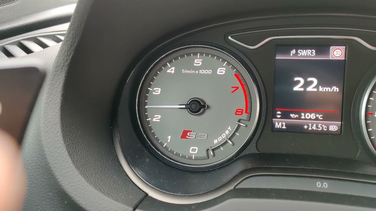

In dem Video sieht man beim auftouren bei ca. 1400 u/min kurz stehen bleibt und erst ab ca. 1800 u/min richtig Gas annimt. Beim abtouren sieht man wie das Auto ab 1400 u/min anfängt zu stocken und das spürt man auch im Auto.
