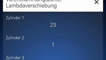

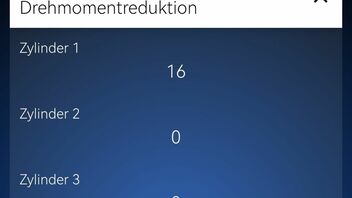

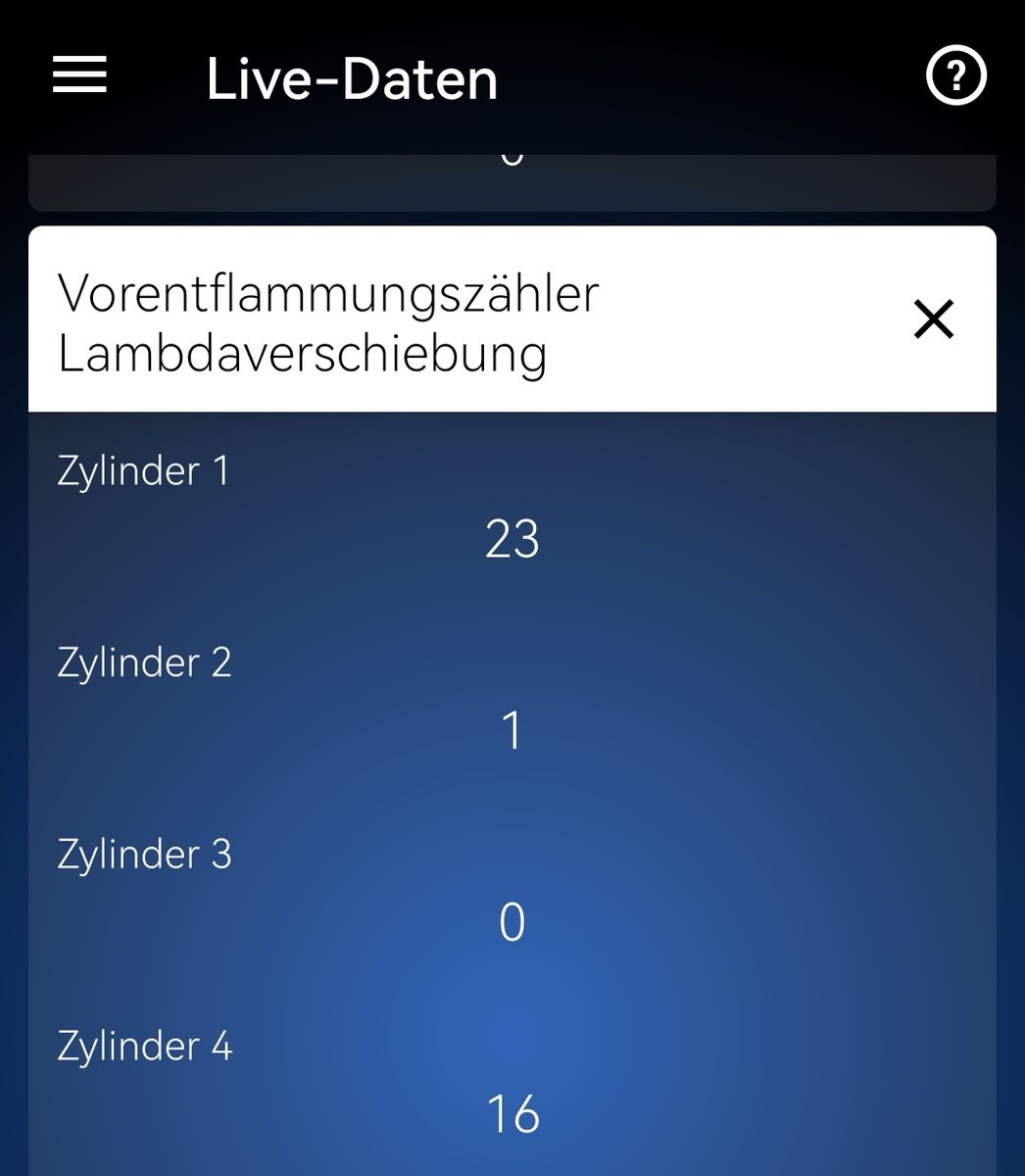

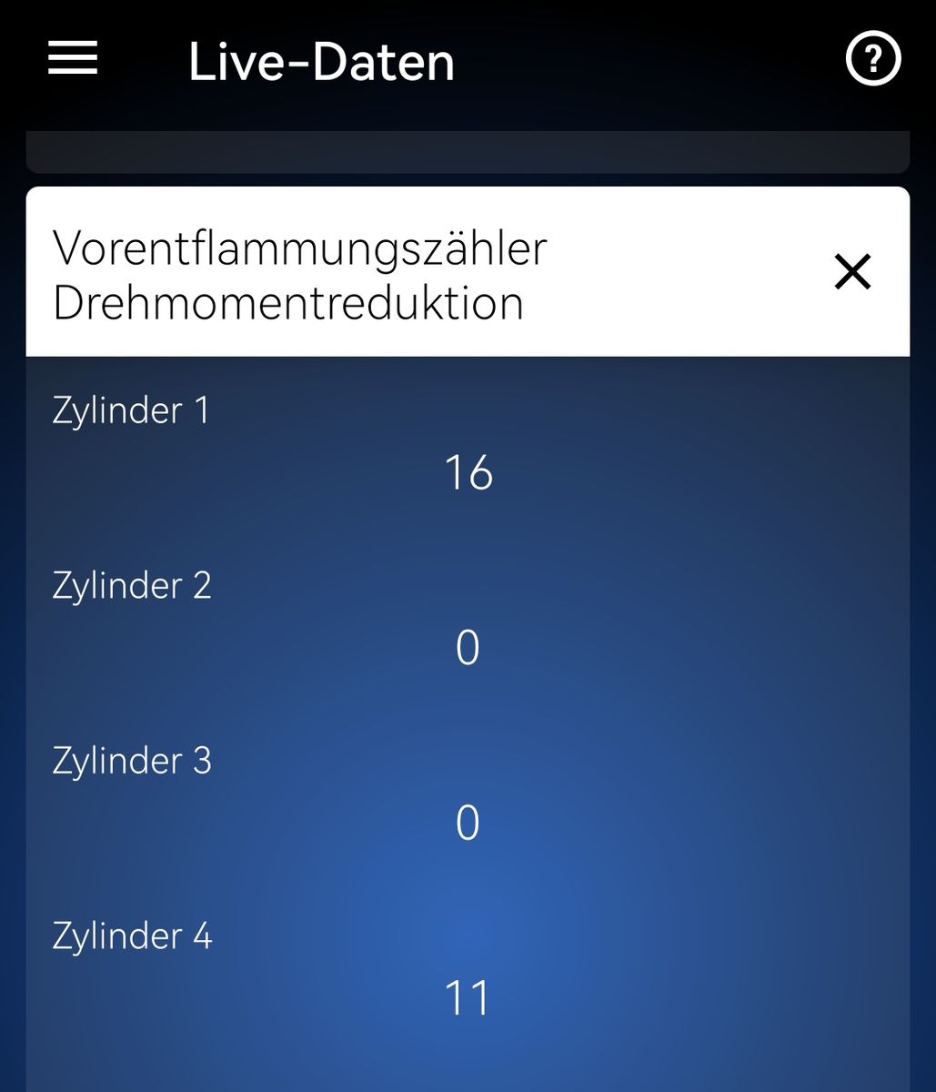

  • Nach zwei Jahren möchte ich das Thema LSPI nochmal aufrollen.
    Beim auslesen von meinem Motorsteuergerät bin ich auf folgende Werte gestoßen (s. Anhang).
    Grundsätzlich, ist der Wert kritisch?

  • Kann halt nicht einschätzen, was die Anzahl der detektierten Vorentflammungen aussagt. Keine Ahnung, ob das noch im Rahmen ist oder ob wirklich ein Problem vorliegt.
    Falls jemand aus 722xx kommt, kann er sich gerne bei mir melden, dann kann ich das mit dem OBD11 mal auslesen.
    Also wenn ich Adrian beim Benzintestvergleich richtig verstanden habe, hat er einen Counter gesetzt um das auszulesen. Als der mit 95 Oktan tuned gekloppt hat und die Lambda auf 0.75 gezogen hat, hat er abgebrochen. Ergo sollte der wohl eher gen 0 sein. Man weiss aber auch nie wirklich, ob der Kloppsensor übersensibel reagiert.
  • Du beziehst dich sicher auf den Spritvergleich von ProBoost?
    Hab auch das Öl-Additiv Video von ihm gesehen, wo er auf LSPI beim TT eingeht. Da hat er gesagt, dass er die anderen Autos mit Gen.3 Motoren ausgelesen hat und der Counter bei denen bei Null stand (bei min.18:15).
    Vorentflammung und Klopfen ist doch was anderes. Kann der Sensor das nicht unterscheiden? (Vorentflammung vor Zündung / Klopfen nach Zündung)
