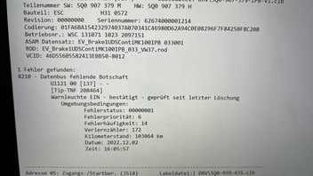

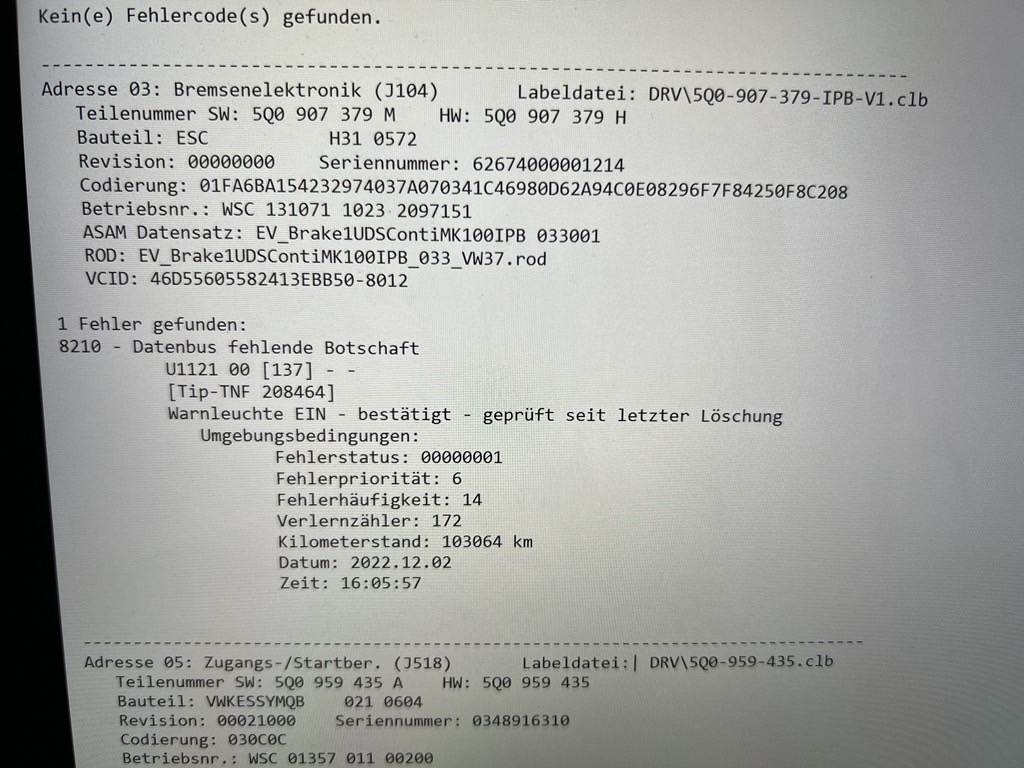

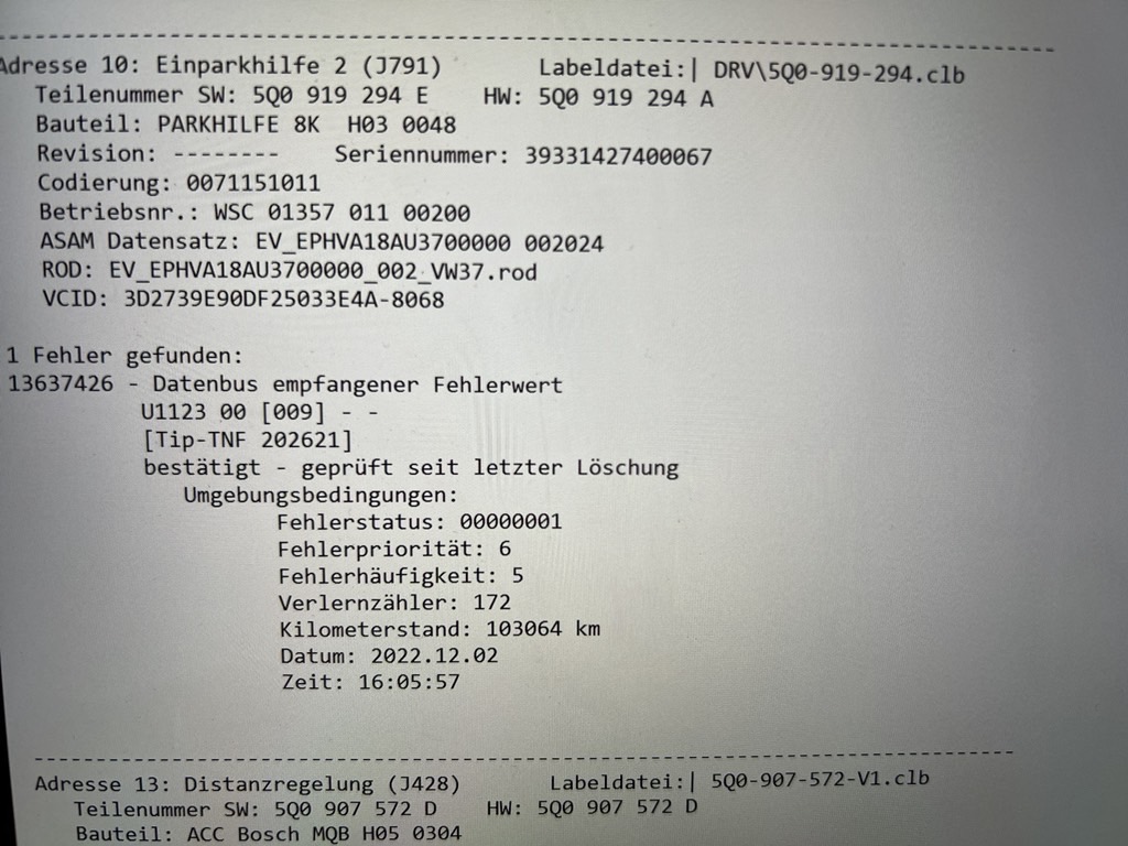

  • Gutem Abend, es geht nicht um mein Fahrzeug, ist der R von jemandem der um Hilfe gefragt hat, ich tippe auf Kabelbruch oder ein defektes Steuergerät wollte jedoch die erfahreneren unter euch auch mal fragen.
    Folgendes wurde mir gesagt: Fahrzeug hat eine Tieferlegung, DP und APR Luftfilter deshalb verweigert seine VW Werkstatt ihm eine Problem Diagnose da das Fahrzeug eine „Bastelbude“ sei.
    Seit seinem Räderwechsel bekommt er sporadisch Fehlermeldungen, mit seinen Sommerrädern hatte er es auch jedoch waren diese nach einmal löschen weg.
    - esp Fehler
    - acc Fehler
    - berganfahr Assistent
    - reifen Kontrolle
    Nach Neustart gehen die Fehler weg aber kommen nach einiger Zeit wieder, die Haldex ist nach den Fehlermeldungen ebenfalls außer Funktion.
    Ich füge noch die Fehlermeldungen ein.

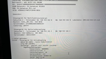

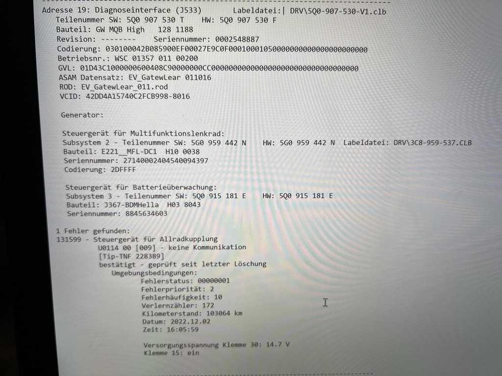

    Haldex ist wohl ein Folgefehler, der Code würde folgendes Aussagen:131599 – Allradkupplung – U0114 00 [009] – Keine Kommunikation, typisch ECU-FehlerIch würde mal als 1. die Batterie bei Busruhe messen und ebenso beim Start, ob die ggf. instabil ist.Bei mir war die lahm gewordene Haldexpumpe der Auslöser für ESP, Haldexfehler/ - Problemen und sonstige Fehler.

    das schrieb er : „Das Auto funktioniert einwandfrei auch die besagten Sachen auf dem Foto aber nur so lange bist er anfängt die Fehler anzuzeigen seit dem funktionieren die Sachen nicht mehr. Hatte das schon mal vor paar Monaten habe die Fehler gelöscht seit dem waren sie weg. Hab nun Winterreifen verbaut und 2 Tage später kamen die Fehler wieder. Die ganze sommerreifen Zeit kein einzigen Fehler. Und bei jedem mehrere Minuten langer Stop also aussteigen abschließen einkaufen zb sind die Fehler von selbst wieder weg. Kommen aber in gut 10min fahrt wieder. Und so wiederholt sich das ganze. „

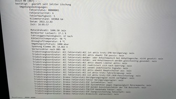

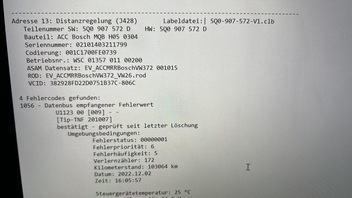

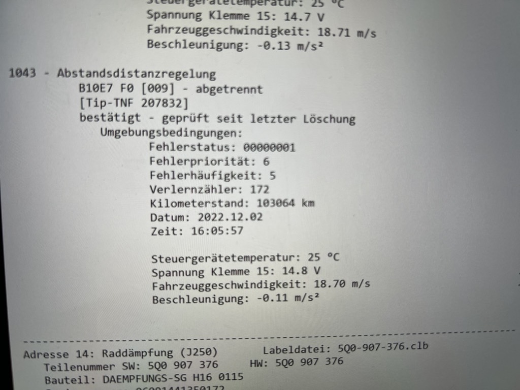

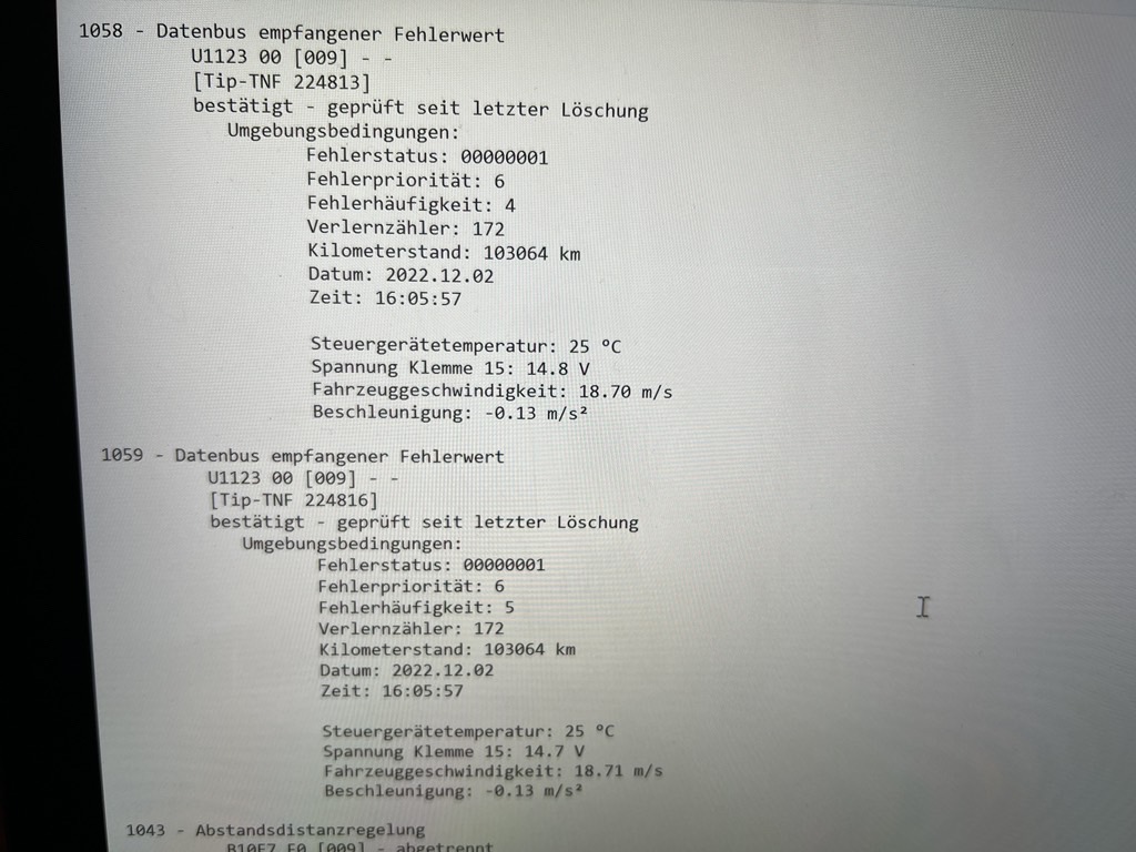

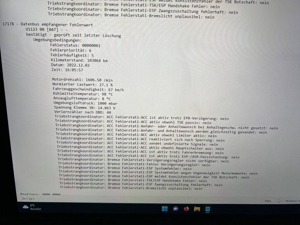

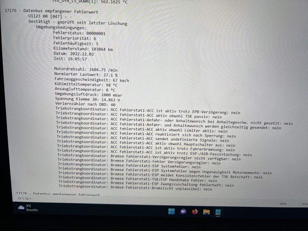

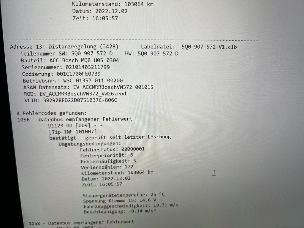

  • Bei VCDS Diag, sollte man auch immer auf die Fehlerpriorität achten.
    Also 6 = höchster Wert, sagt schon recht gut aus, dass es z.B. an diesem Bauteil liegen kann. Hier ist es z.B. Haldex = 2, also Haldex an sich eher nicht der Übeltäter.
    Wenn mehrere Fehler mit 6 kommen, wird es schon wieder schwierig, da muss man dann alle Bauteile zueinander abgleichen, welches den primär Fehler vom Ablauf auslöst.
