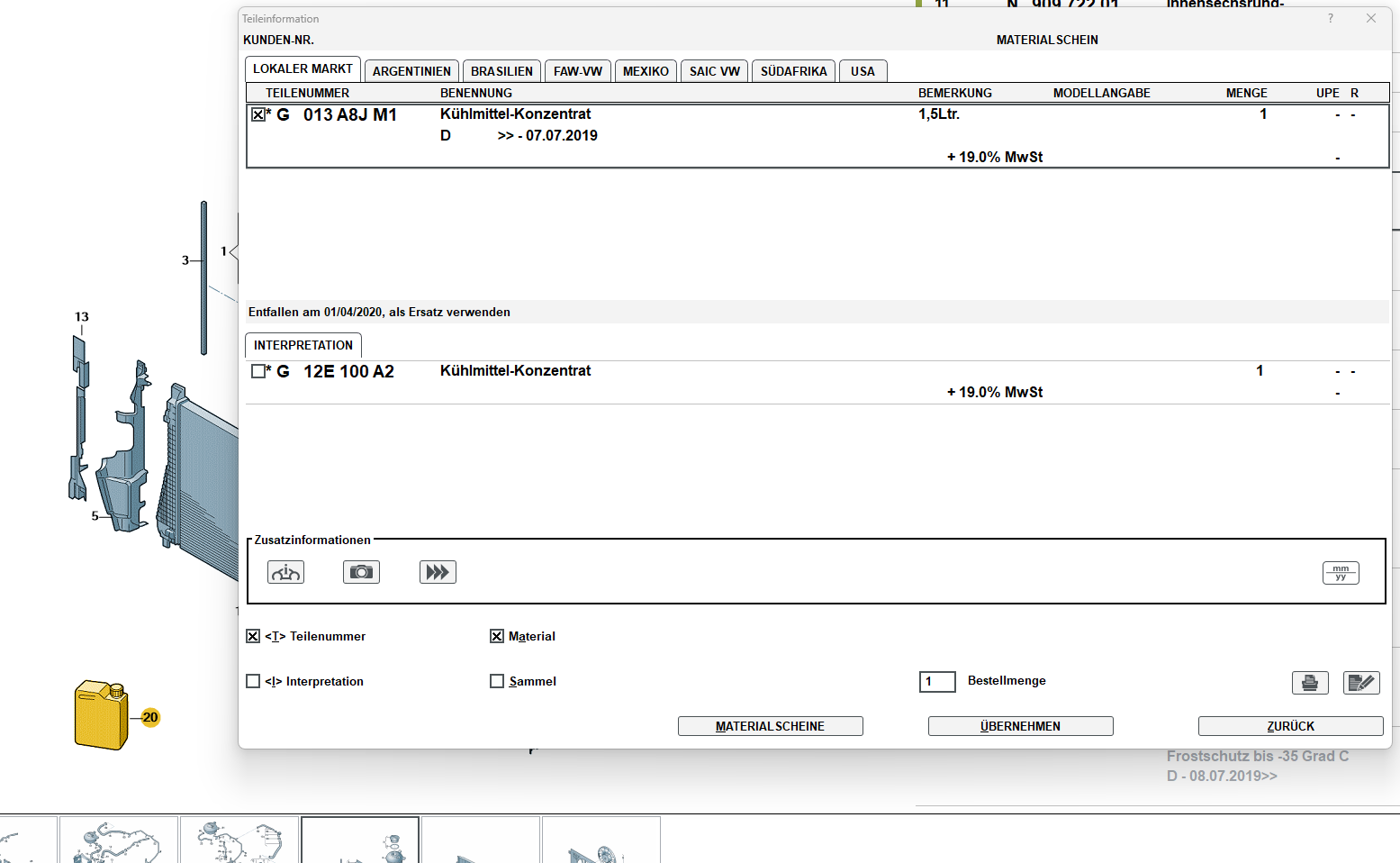

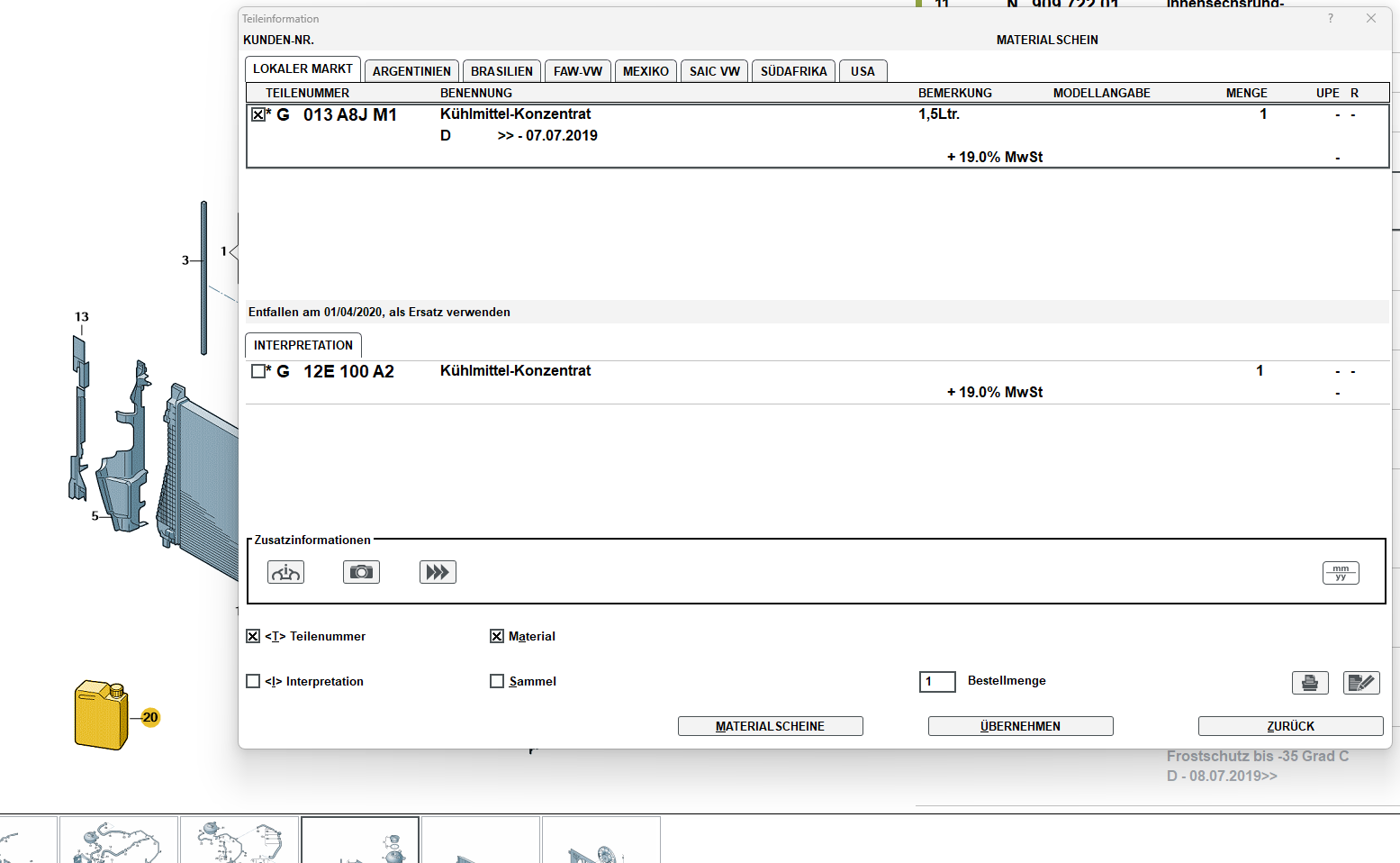

  • In deinem Link sehe ich einen Amazon Marketplace Anbieter der seine mindestens ca. 3 Jahre alte Kühlflüssigkeit zu einem absurden Preis verkaufen möchte. Haltbar laut VW übrigens 5 oder 6 Jahre ab Herstelldatum.
    Du wirst in keinem VAG Autohaus mehr G13 bekommen, außer Flaschen die schon ein paar Jahre im Regal standen, siehe mein Bild aus ETKA oben. ist bei den anderen Teilenummern genau so, lediglich das Datum variiert immer ein wenig. Gibt die Flaschen ja in verschiedenen Gebindegrößen und einmal für Werkstatt und einmal für Endkunde.
