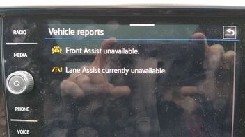

  • Moin wiedermal,
    seit ein paar Monaten kriege ich immer wieder mal Fehlermeldungen des Spurhalte- und Parkassistenten. Vor allem bei nassem Wetter. Die Werkstatt sagt, das wäre kein Fehler/Mangel und sei auf die nasse Straße und schlechte Sicht zurückzuführen. Ich halte das für Ausflüchte, weil ich diese Fehler in den ersten 8-10 Monaten niemals hatte, und da hat es ja auch mal geregnet. Der Arteon ist jetzt 15 Monate alt, 25t km. Nach Zündung aus/an ist der Fehler meist wieder weg. Oft kommt die Meldung alle paar Minuten, wenn ich in eine Kurve gehe, bei der nächsten Fahrt oder am nächsten Tag komme ich auch mal ganz ohne Fehler ans Ziel.
    Wenn ich weiß, wo die Sensoren sitzen, würde ich mal auf die Suche nach Wackelkontakten oder ähnlichem gehen. Ich vermute, da ist wo Wasser reingekommen, weil be ganz trockenem Wetter passiert meistens gar nichts.

  • Wie schon im anderern Beitrag erwähnt bekam mein Arteon vor 3 Tagen ein neues Lenkrad, und seitdem (120 km gefahren) ist keiner der Fehler mit ACC, FrontAssist, LaneAssist wieder aufgetreten. Wurde auf Garantie gemacht. Wer also ähnliche Probleme mit einem ähnlichen Fahrzeug hat, sollte das mal in der Werkstatt ansprechen. Im Nachhinein ärgert es mich, dass ich mich da beim ersten KD mit der Aussage abfertigen ließ "Das kann immer wieder mal vorkommen, vor allem bei nasser Straße und schlechten Sichtbedingungen". In den ersten 9 oder 10 Monaten ging's ja auch, und mit dem neuen Lenkrad offensichtlich ebenso. Hoffen wir mal, daß das neue länger hält als das erste!
