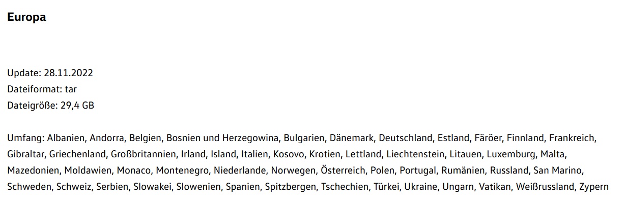

    ich hab mal die 28GB auf den Stick gebracht. 32GB scheint zu langen wie in der Anleitung beschrieben.
    Dazu hab ich einen USB-A Stick (vorher in NTFS formatiert) genommen mit einen USB-A --> USB-C Adapter.
    Den in die USB Buchse im G8 gesteckt.
    Unglücklicherweise sieht man nirgends wie weit das Update ist.
    Glaube beim G7 sah man noch den Fortschritt.
    1. Ist die Kombination Adapter möglich
    2. Sieht man irgendwo den Fortschritt außer in der Systeminfo das dann irgendwann mal 0822 steht
    3. Wenn man es nicht sieht wie lang dauert es theoretisch das drauf zu bügeln

  • Meine mitgenommen zu haben, dass SD-Karten für die Updates in Fat32 formatiert sein sollten.
    Adapter gehen zumindest bei meinem MIB1 im 7R und MIB2 im TT RS. In beiden wird der Fortschritt angezeigt. Dauert dann rund 45 Minuten bis 100%.

    MIB3 ist kein SD Kartenupdate und USB muß in NTFS oderxFAT formatiert sein
    Ist aber alles geklärt
    Neue Karte drauf, alles funktioniert
    Mal hochgerechnet, hat ca. 1 1/2 Stunden gedauert.
    Komplette Karte mit neusten Update drauf.
