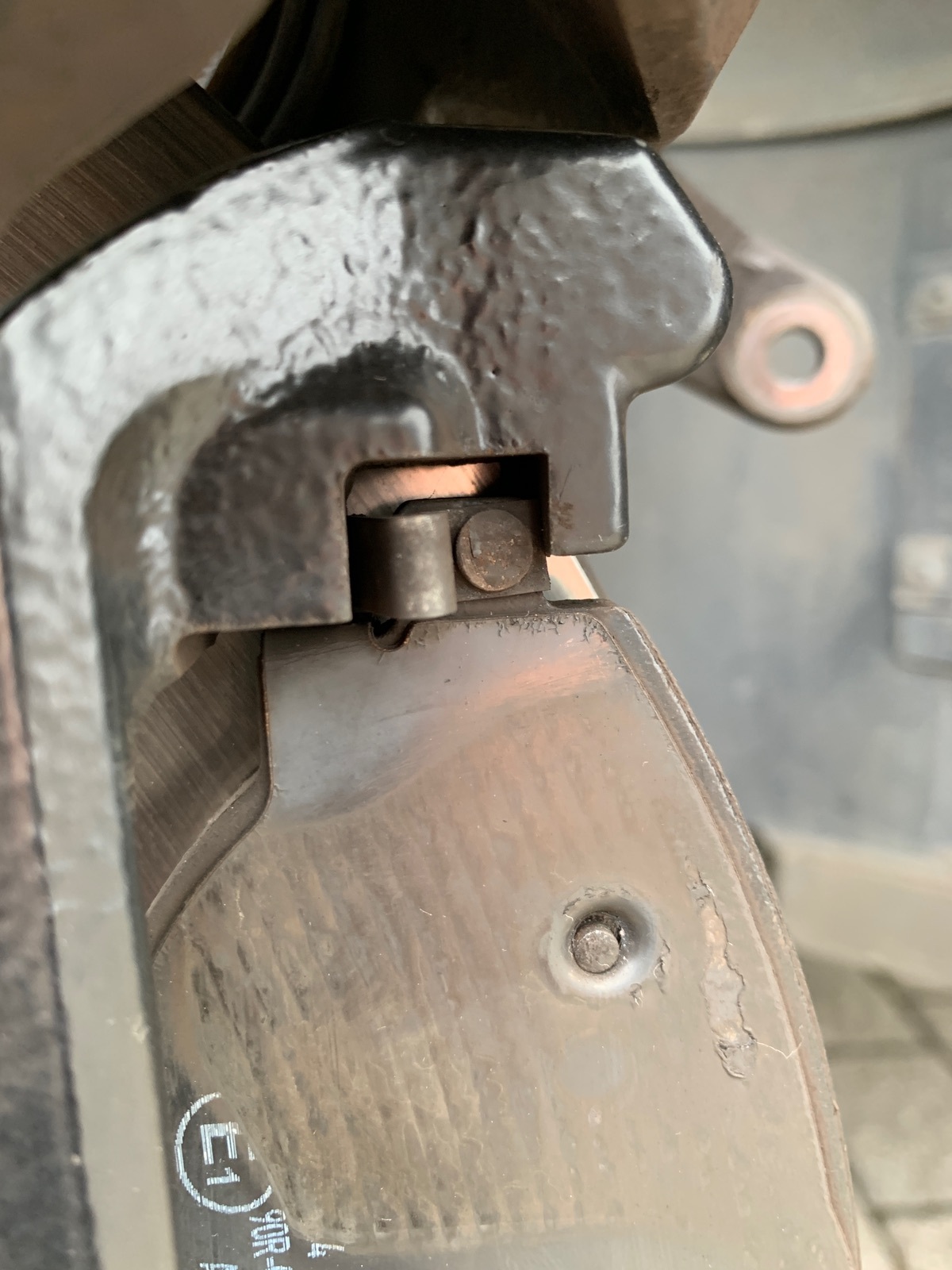

  • Wollte noch kurz eine Rückmeldung geben.
    Die Brembo Beläge waren tatsächlich locker 4mm zu kurz und haben dementsprechend nach oben und unten geschlagen bei Unebenheiten. Lag auch nicht an einer losen Klammer oder so, die war straff drin.
    Sowohl die ATE als auch TRW Beläge haben die richtige Größe. Problem ist somit gelöst.

    Hast du die falschen Brembo Beläge bestellt bzw. wurden die falschen geliefert oder sind die Brembo Beläge grundsätzlich kürzer?
  • Hatte 2020 auch Brembo Scheiben (09.C306.11) und Beläge (P 85 144) vorne verbaut.
    Nach dem Einbau hatte ich ein Klappern an der Vorderachse, was ich lange nicht zuordnen konnte, auch meine sonst sehr gute Werkstatt war ratlos.
    Ergebnis nach langer Suche: Die Beläge waren alle 2-4mm zu kurz und haben im Sattel bei Unebenheiten geklappert, nach Tausch gegen ATE klappert nun nichts mehr :D
  • Klammern waren da schon dran, waren auch straff drin aber die halten den Belag ja eher in Fahrtrichtung nach vorne/hinten und so gut wie gar nicht nach oben/unten. Ich konnte die Beläge trotz der festen Klammer schon relativ leicht mit den Fingern nach oben und unten schieben.
  • immer die Maße noch bei den Belagsätzen abgleichen, da gibt es schon je nach Hersteller gewisse Unterschiede.
    Oha, dann ist die Trägerplatte aber schon meilenweit abseits vom Standard. :huh:
    Naja, Brembo halt...
  • Ich hatte exakt das gleiche Problem bei zwei! Chargen ATE Ceramic Belägen. Habe mir dann DSP Beläge bestellt und es war absolute Ruhe. Die ATE haben beim kleinsten Gullydeckel geklappert.
