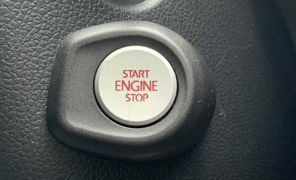

  • Ich hab jetzt schon gegooglet wie ein Großer und nix gefunden, daher stelle ich das mal hier ins Forum ein: Wie bekomme ich die Kappe schadlos ab? Ich hab mit ein paar Plastikkarten rumgerakelt, auf der 9:00 Position ist auch ein Clips sichtbar, aber das Ding sitzt ja so bombenfest und ich weiß überhaupt nicht, wie ich da ansetzen kann.
    Ich freue mich über jeden Hinweis :)

    Könnte mir vorstellen, die Lenksäulenentdeckung oben abbauen und von hinten rausdrücken.
    Hab ich tatsächlich gemacht, für 8,33€ hab ich mich ne Stunde durch das 90er Jahre System geklickt. Diese Anleitung habe ich aber schnell gefunden :).
    Für die Nachwelt:
    Links (9 Uhr) bin ich mit einem Kunststoffkeil reingegangen und hab gleichzeitig auf 12, 3 und 6 Uhr gedrückt. Dann lag er auf einmal in meiner Hand. Nach Anleitung hätte man da auch unterhaken sollen, ging aber dann doch recht einfach. Danach ist das Wechseln supereinfach gewesen...
