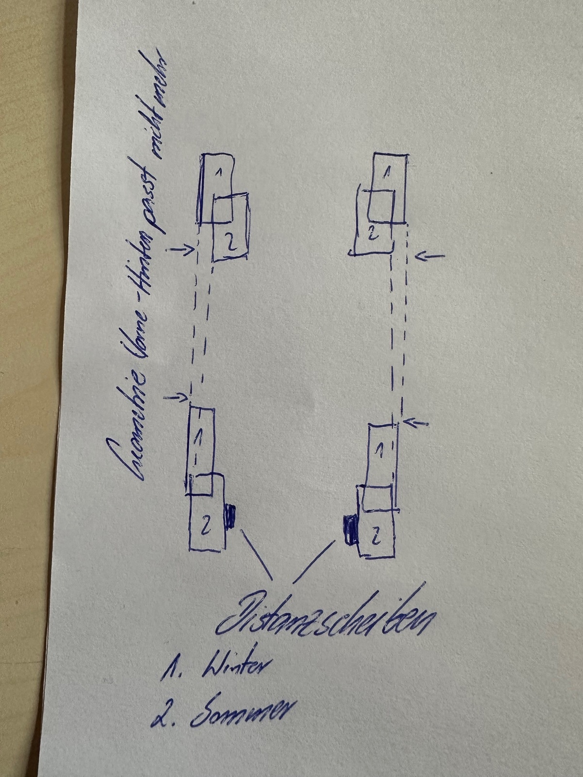

    Ich habe diesen Winter breitere Winterräder auf meinem Golf gehabt als die Pretorias es sind. Nach der Montage Ende Oktober (30 Minuten später) ist das ACC und Frontassist ausgefallen; mit dem Fehler „blablabla….Sensor horzontal verstellt“. Alles kontrolliert und fast bekloppt geworden.
    Der Fehler war mit VCDS nicht löschbar und mit Odis auch nicht.
    Da ich im Mai ein Fahrwerk einbauen wollte, habe ich den Winter durch das System nicht neu kalibrieren lassen, um nicht doppelt bezahlen zu müssen (Kostet beim VW-Kumpel 250€ mit Rabatt!).
    Gestern habe ich dann die Sommerräder montiert und nach dem Einkauf den Wagen abgestellt. Heute morgen wollte ich dann zum Fitnessstudio -die haben immer so leckere Cola und Eiweißriegel da. Man kann auch trainieren, wenn man möchte😂😂- und das System funktioniert wieder einwandfrei. Mein Gedanke ist nun: das liegt wirklich an den breiteren Räder/Felgen. Kann das sein?

  • Moin,
    VW Gremer-Königsmann in DO (mein Schulfreund ist der Chef da) hat den Fehler gerade kostenlos nachgestellt und erklärt.
    Wenn ich lediglich schmalere oder breitere Räder genutzt hätte, wäre nichts passiert. Ich habe allerdings die Pretoria runtergenommen und die 15mm Distanzscheiben hinten auch. Und dann lediglich breitere Felgen aufgezogen, dadurch hat sich die eingestellte Geometrie Vorder- zur Hinterachse verändert und war horizontal nicht mehr plausibel. Hinweis für euch. Eine ungefähre Zeichnung zur Erklärung habe ich angehängt (ja, ist nicht maßstabsgetreu).
