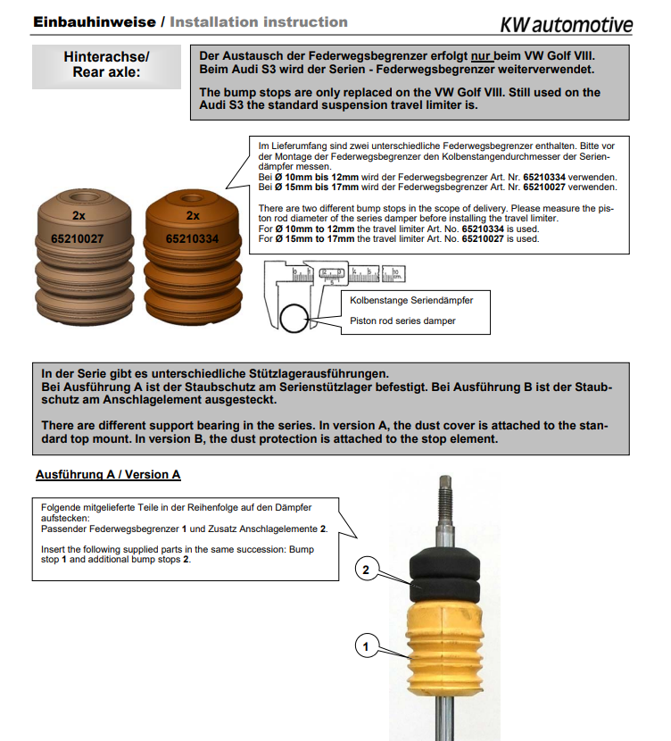

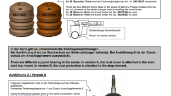

  • Hallo, habe mir gebrauchte Gewindefedern von KW gekauft. Leider waren keine Anschlagpuffer dabei, die lt. Teilegutachten vorgeschrieben sind.
    KW hat mir jetzt zwei mögliche Art.NR. für die Hinterachse genannt:
    Entweder für Kolbenstangendurchmesser (Kolben im Dämpfer?!): 10-12mm ODER 15-17mm.
    Die Federn sind auch für Golf 8 GTI, Seat Leon KL, Octavia freigegeben.
    Ich vermute einfach mal 10-12mm Durchmesser an der HA für Fahrzeuge mit Frontantrieb und 15-17mm für Allrad? Habe keine Bühne hier und stelle mich bisschen blöd an zum Messen. Hat ggf. jemand den richtigen Durchmesser für mich?

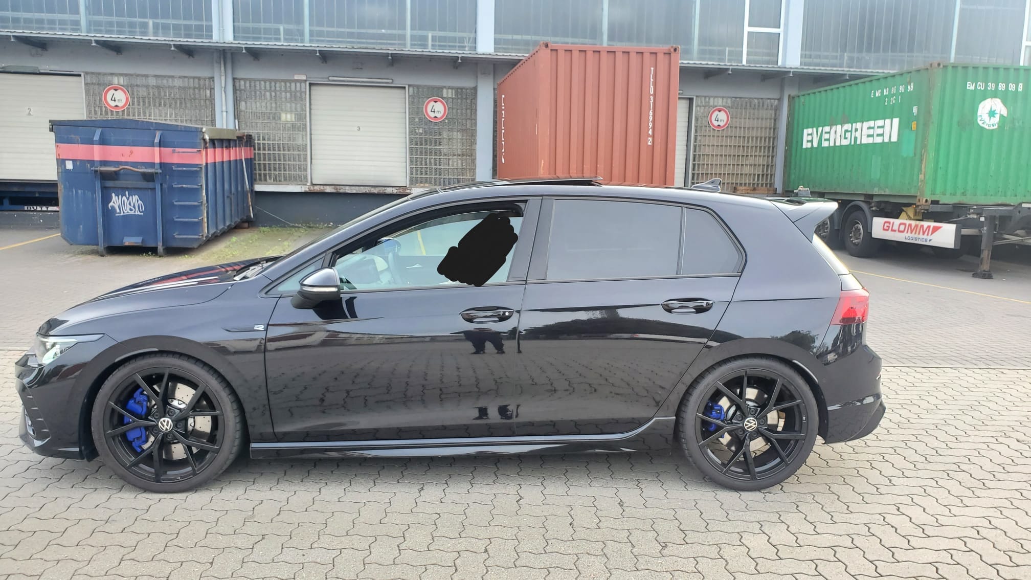

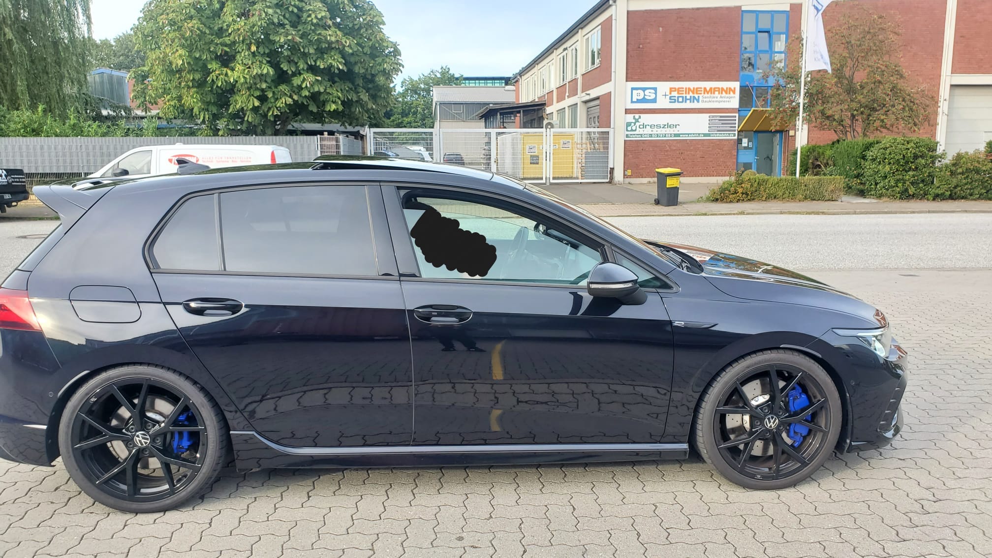

    Bin auch mega zufrieden. Vielleicht drehe ich sogar hinten ein bisschen Höher, damit er bei normaler Fahrt nicht zum Hängearsch neigt.
    Ich bin mir nicht sicher, ob das DCC Fahrwerk wirklich "Plug/Play" ist... Im RS3 hatte man dann so einen extra Schalter. Also normale FPA hinfällig hinsichtlich Fahrwerk
