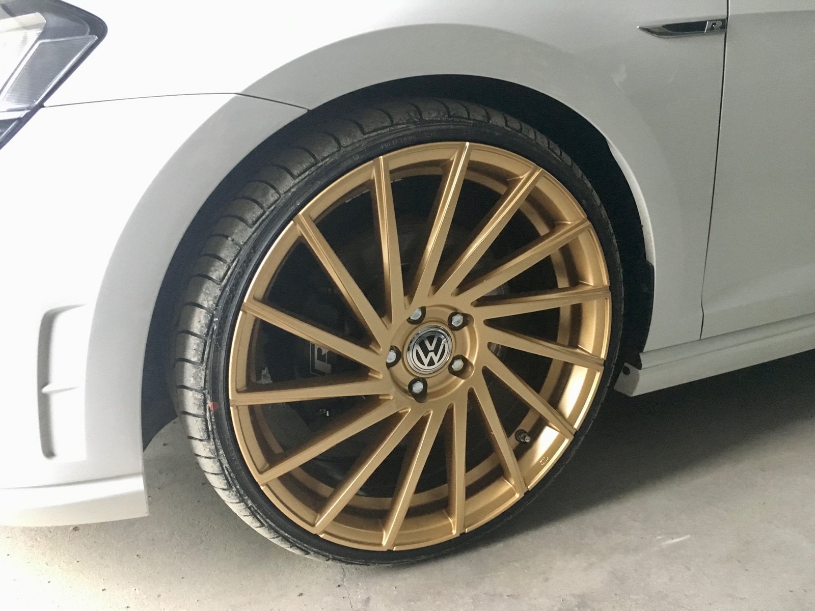

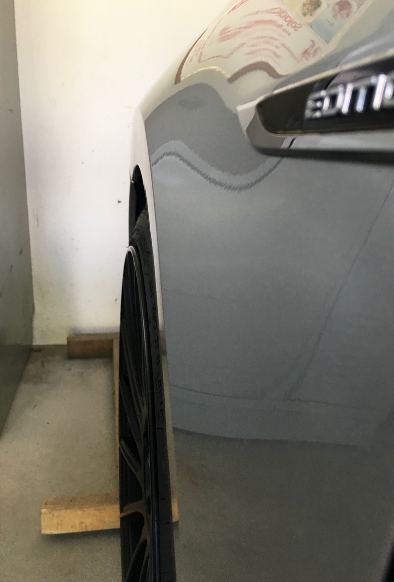

    Sind 9x20 ET 45 rundherum und ich wollte gern wissen, welchen Reifen ich für einen Golf 7R VFL in der Dimension brauche bzw. welcher fahrbar wäre.

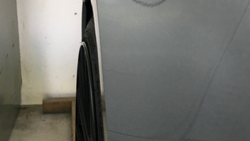

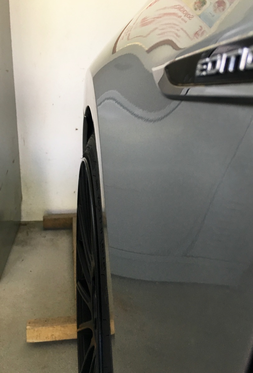

  • 9x20 ET45 passt an der VA ohne breite Kotflügel sowieso nicht
    Kein günstiger Winkel, aber wie man sieht kaum Platz:

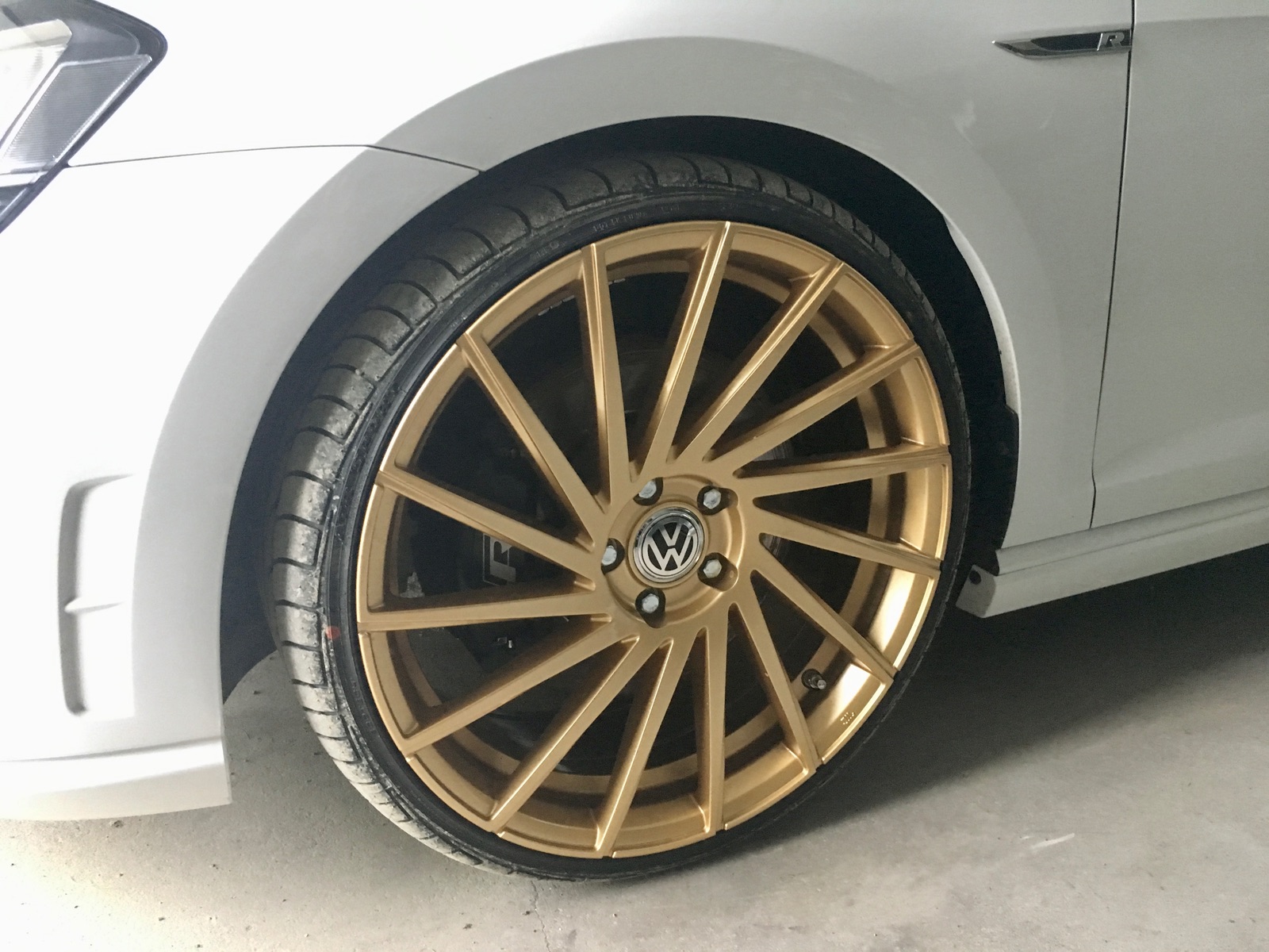

    Als Vergleich eine 8,5x19 ET45 an der VA, jedoch mit schmalem 225er:

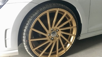

  • Die goldene Felge ist, wie zuvor beschrieben, eine 8,5J mit ET45 - drauf war ein 235er Reifen. Ein 225er geht sich in 20 Zoll aufgrund der Traglast nicht aus

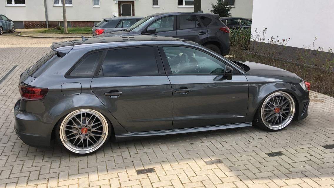

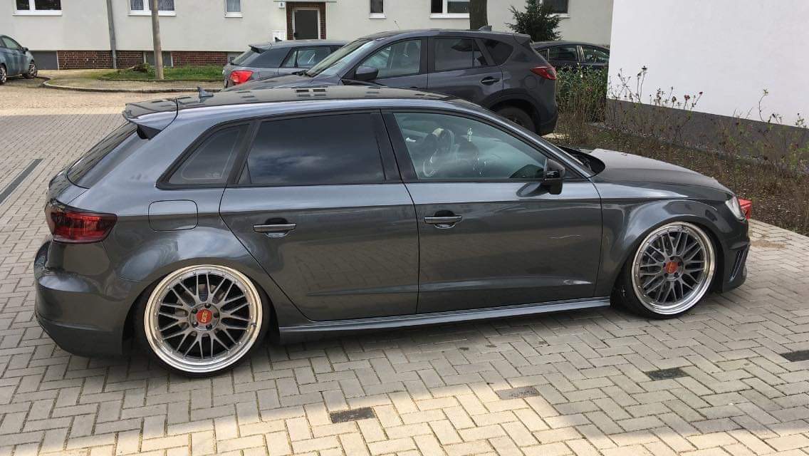

  • Hab zum r noch einen a3 auf 20, würde ich niemals auf den Golf bauen , fährt einfach nicht und du musst überall acht geben.
    Aber gut sieht es aus 😂
    Ja, schön sieht es immer irgendwie aus, wenn dann noch Tiefgang dazu kommt. Fühle mich mittlerweile aber zu alt für die Tuningszene (die m.M.n. Komplett im arsch ist) und auf dieses ewige aufpassen und Einschränkungen noch und nöcher hab ich auch weniger Lust, vor allem nicht beim Daily R. 😄
    es gibt aber Reifen aus Fernost die genug Traglast haben. Ein Kumpel hatte genau die 20x8,5 auf dem Passat W8 der noch erheblich schwerer ist als ein Gölfchen. Das waren aber so billig Ringeldingdong Reifen, 280 würde ich mit denen nicht fahren wollen ^^ ^^
