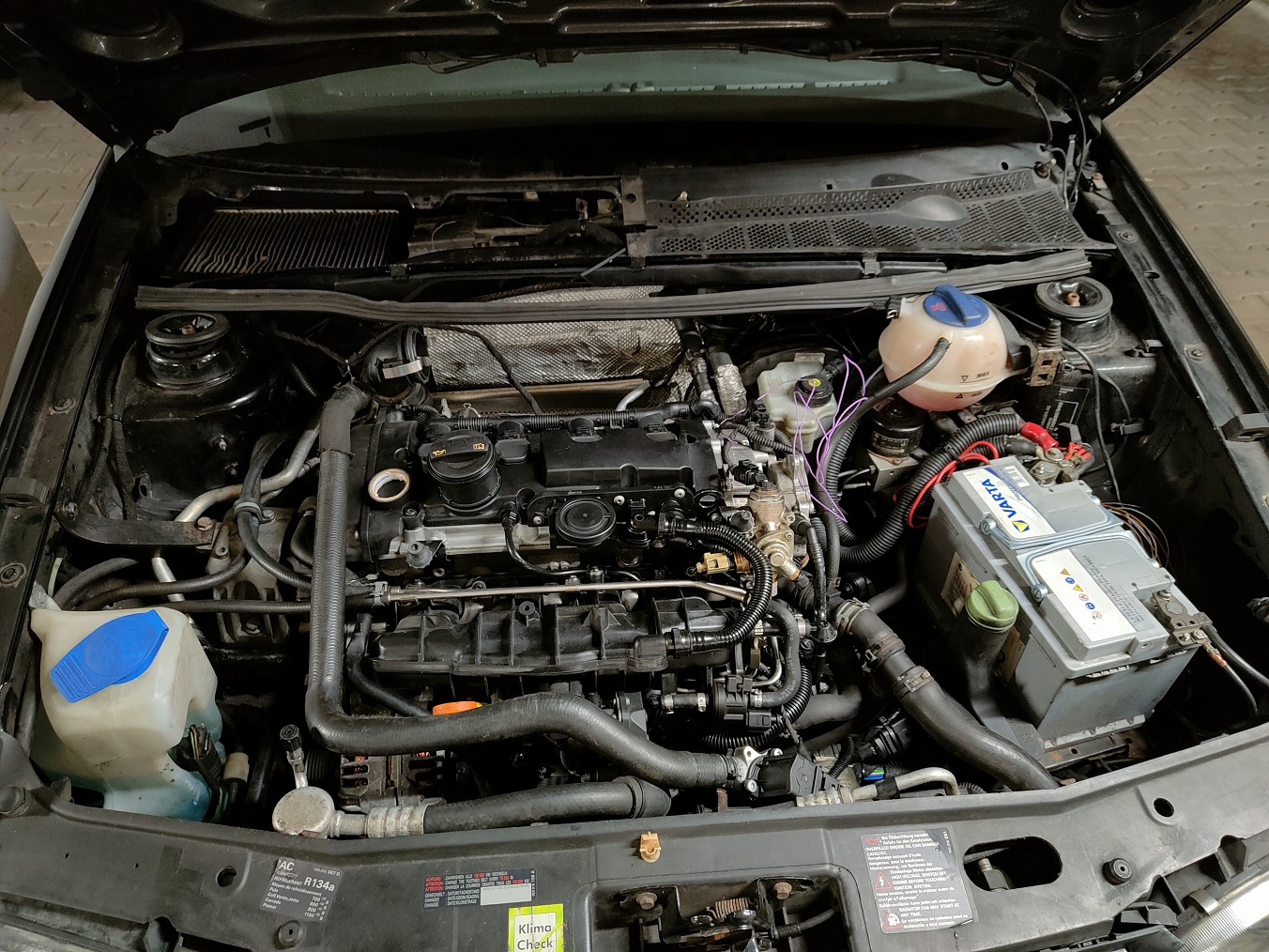

    da ich hier im Forum neu bin, möchte ich mich bzw. mein Projekt mal kurz vorstellen. Mein Fahrzeug ist wohl schon etwas älter als die meisten PKWs, die hier unterwegs sind, das Herz ist jedoch aus dem Scirocco / Golf 6 R - also ein CDL-Motor mit einer Serienleistung von 265PS. Allerdings ist alles in einem Golf 3 implementiert, die Basis ist recht solide. Bremsanlage vorne vom 993er, AGA 76mm komplett plus Downpipe und nachdem der erste Antrieb das Zeitliche gesegnet hat, befindet sich nun ein neuer überarbeiteter CDL-Motor im Fahrzeug, inklusive Upgrade-K04 und entsprechender Software - ca. 330PS/450Nm.
    Logischerweise findet sich bei einem Golf 3 eine andere bauliche Situation vor als bei einem Golf 6 R. Kurz gesagt, meine Ladelufttemperaturen gehen recht schnell hoch auf 50°C, was es nun zu beheben gilt. Der dezeitige Ladeluftkühler lässt sich nicht mehr identifizieren, nach Einschätzung von Bar-Tek jedoch irgendein Serienteil. Die Maße sind ca. 700x280x60mm. Ich belese mich seit einiger Zeit in Sachen Ladeluftkühler und weiß, dass Wagner z.B. die Möglichkeit bietet, Netzgröße, Anschlusstellen etc. mittels Konfigurator variabel zu gestalten.

  • Interessantes Projekt, kannst auch gerne Bilder einstellen wenn du möchtest - denke das dürfte Einige hier interessieren. :)

  • Hallo zusammen,
    erst einmal Danke für die Rückmeldungen. Ich kann gerne in den nächsten Tagen mal ein paar Fotos einstellen, ja. Ist halt rein äußerlich ein recht normal aussehender Golf 3.
