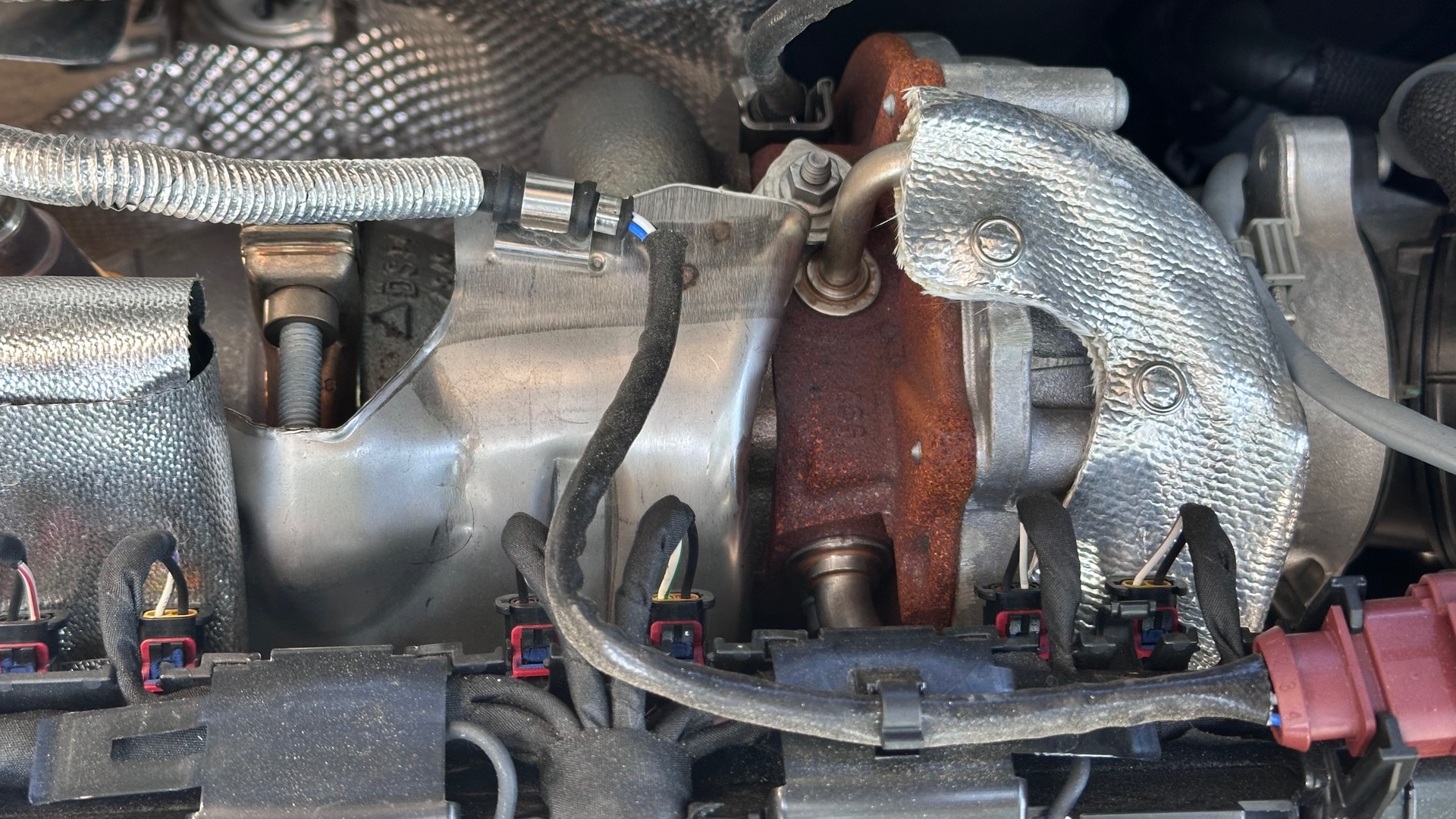

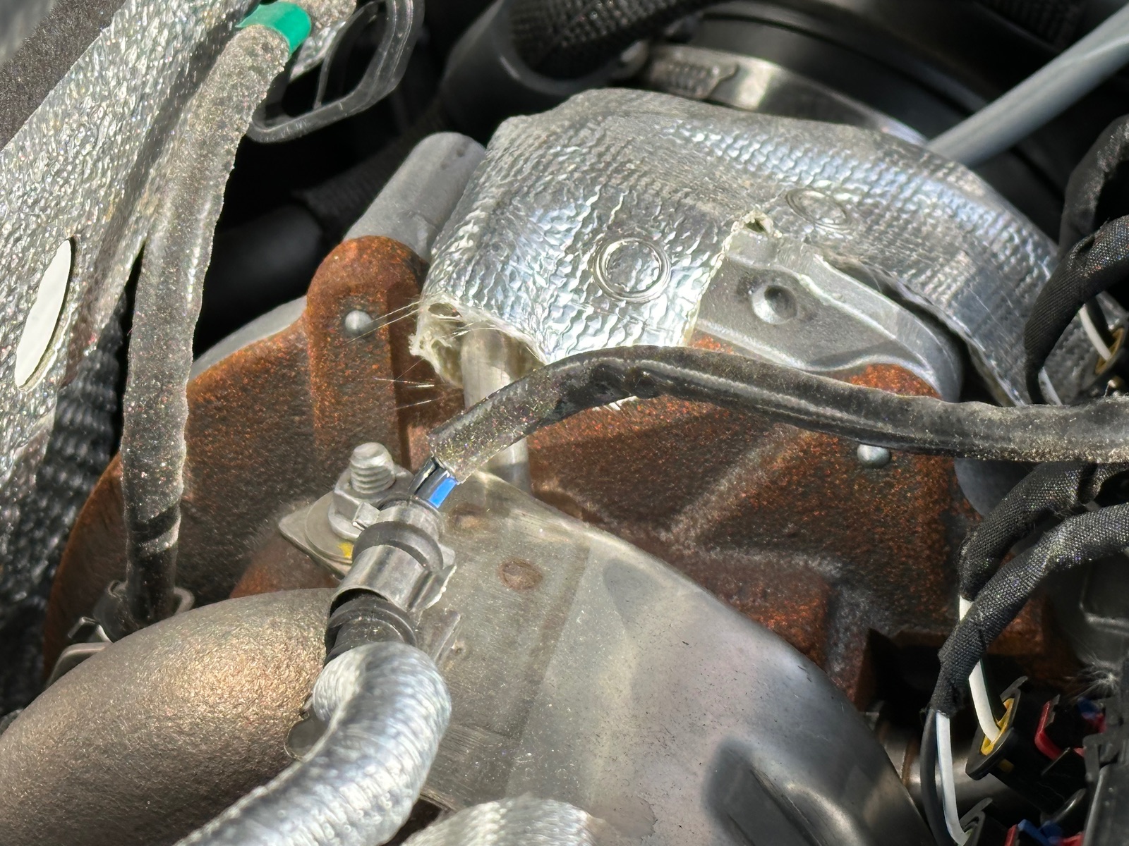

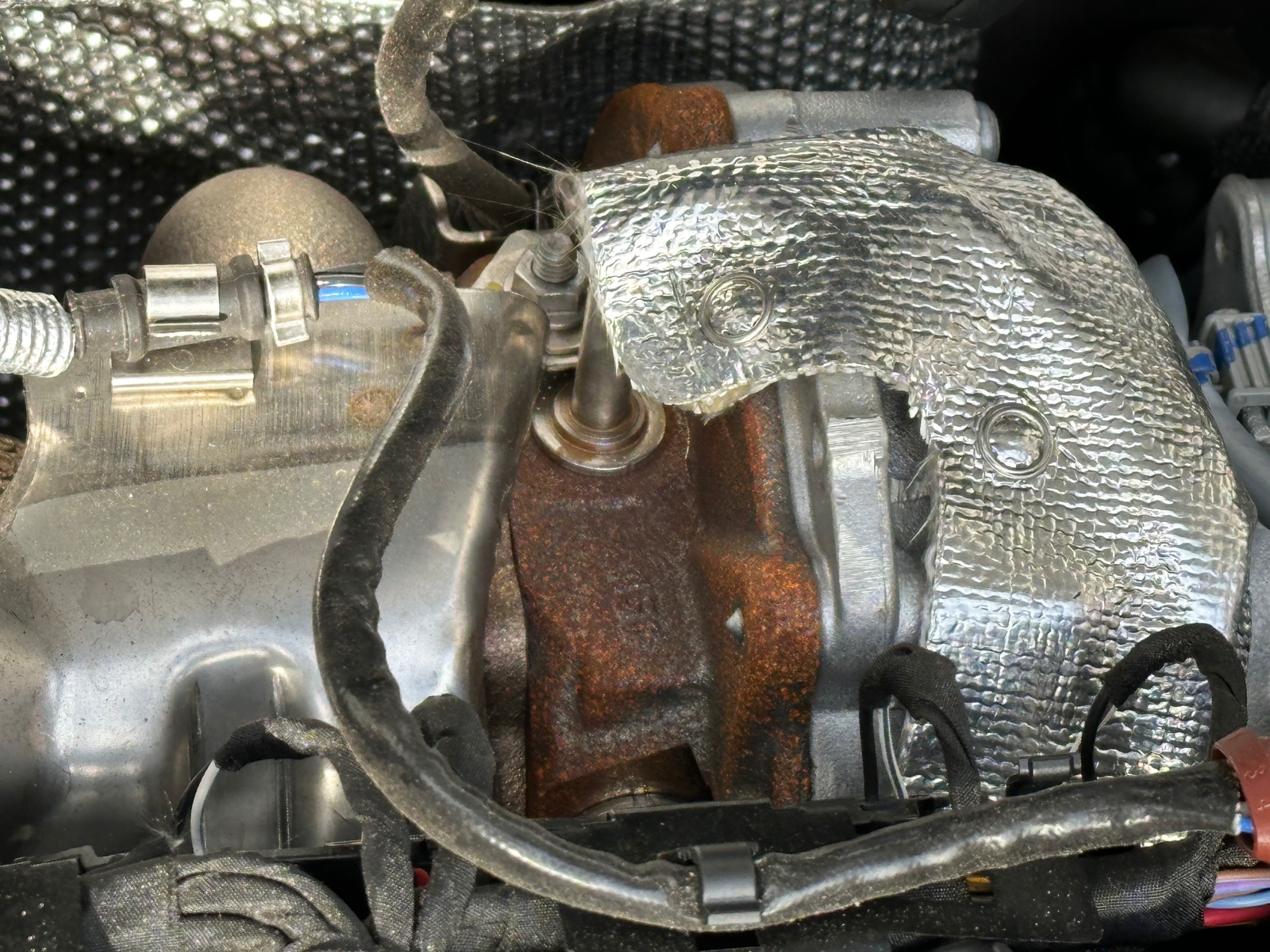

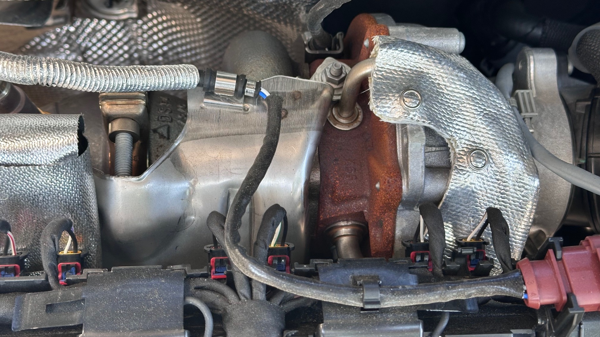

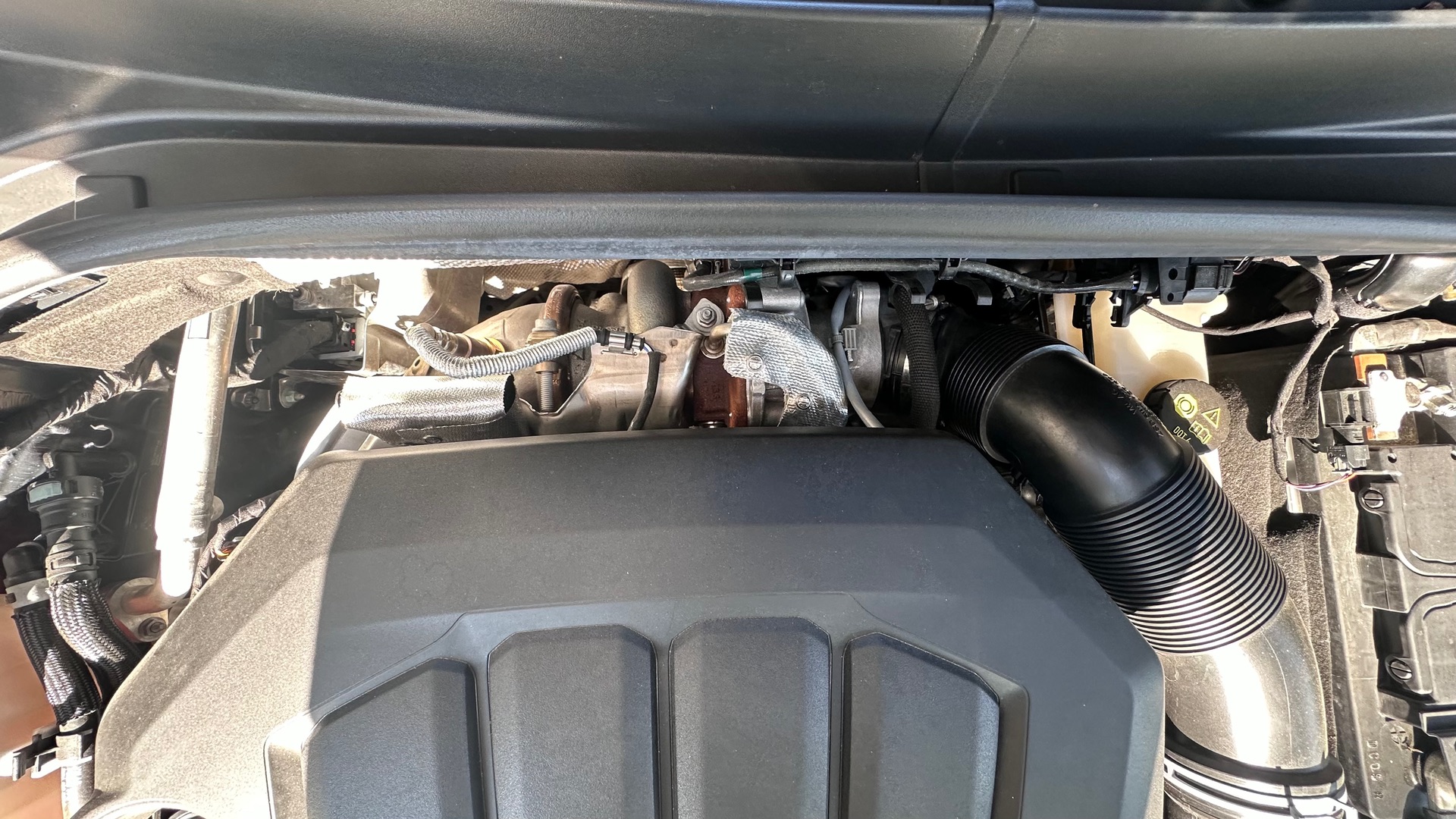

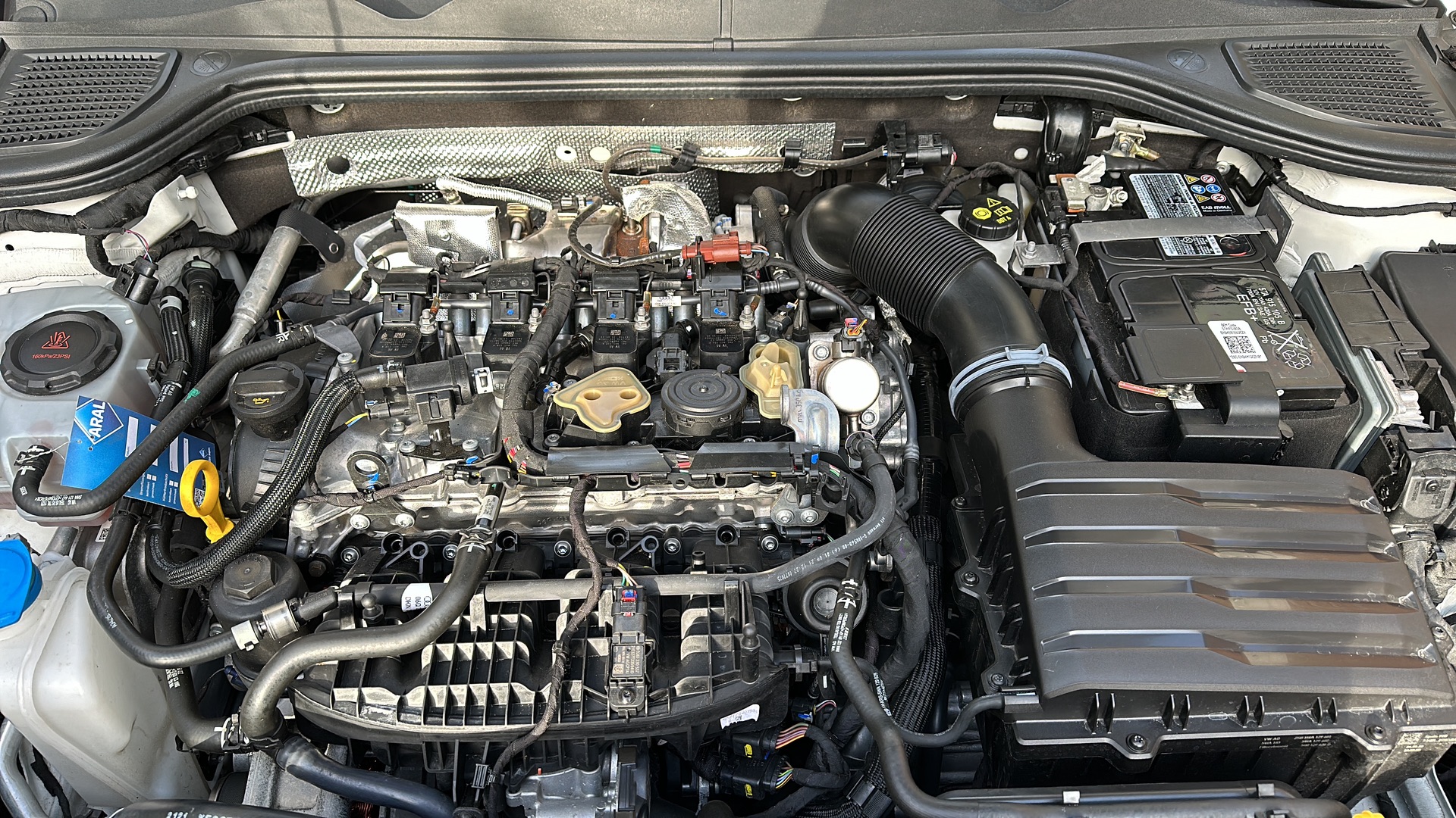

    habe heute den Wagen von außen sauber gemacht und am Schluss einen Blick unter die Motorhaube geworfen.
    Alles glänzt, abgesehen von einem Stück vom Turbolader (Verbinder vom Krümmer zum Turbo, finde die Bezeichnung dafür gerade nicht).
    Der Wagen ist von 04/22 und hat keine 30tsd gelaufen.
    Minderwertiges Material? Selbst die Schelle am Turbo hat kein Rost. So etwas habe ich noch nie gehabt, bis auf jetzt 😂.
    Und nein, eine Motorabdeckung hat der Hobel ab Werk nicht gehabt (Brandschutz?).
    VG

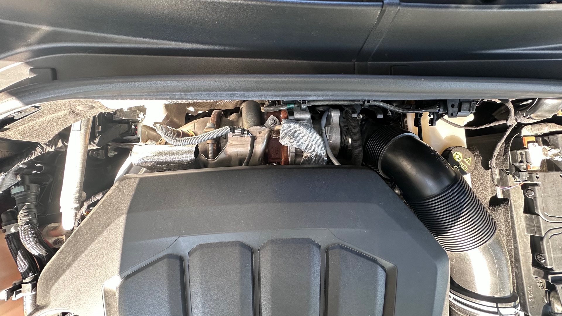

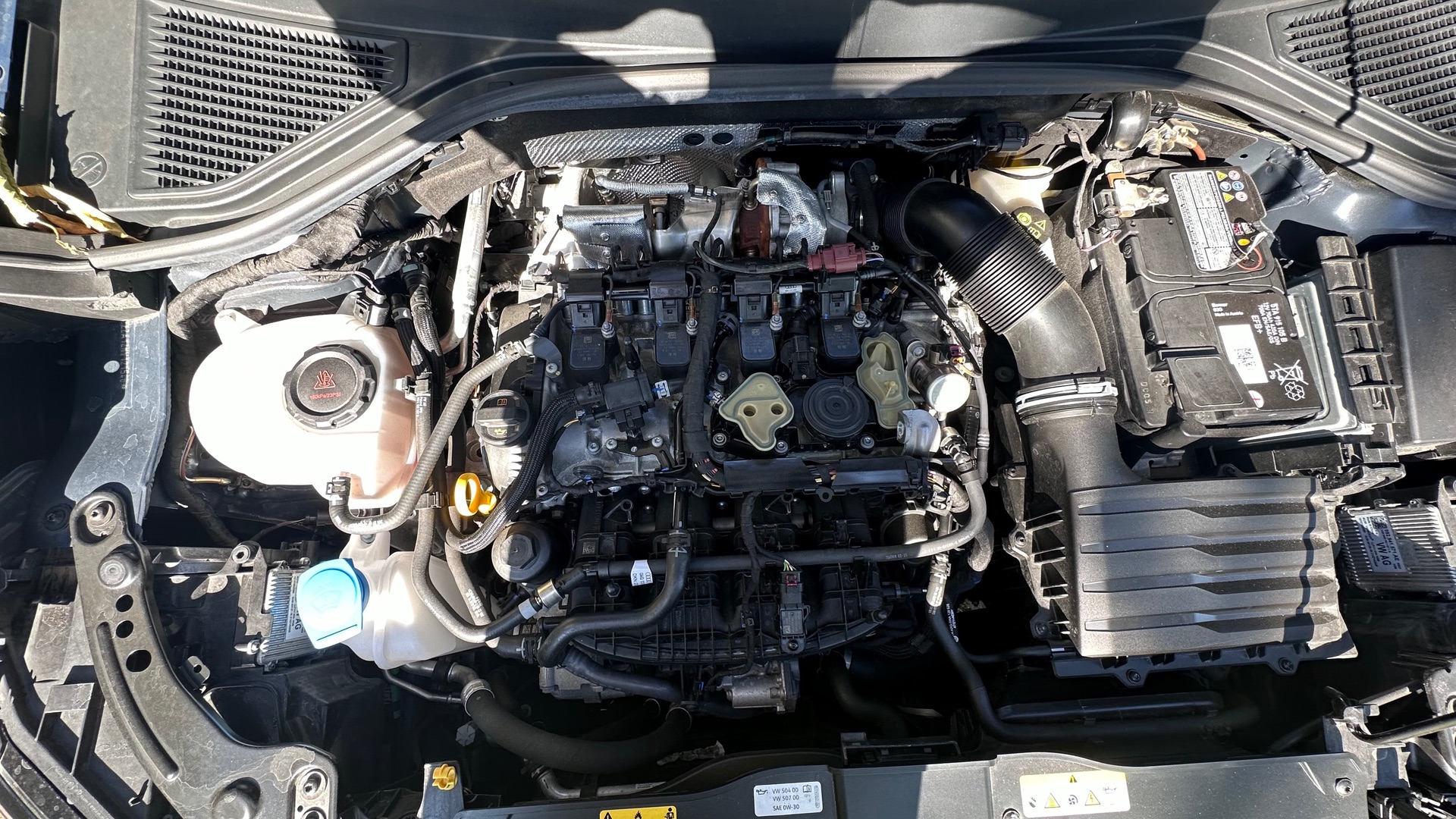

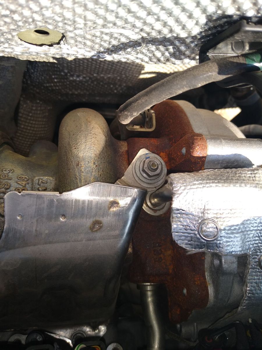

  • Ich poste es hier auch mal.
    Weiß jemand, ob das normal ist, dass bei (m)einem
    T-Roc R EZ 11/2022 ein Motorteil so verrostet ist?
    Werde wohl mal beim 😀 vorbeifahren und mir „Stand der Technik“ bestätigen lassen 😉
    Oder was meint ihr?
    Vielleicht kann ja jemand mal schreiben, um was es sich genau für ein Teil handelt, dann editiere ich den Titel nochmal.
    Danke 👋🏻

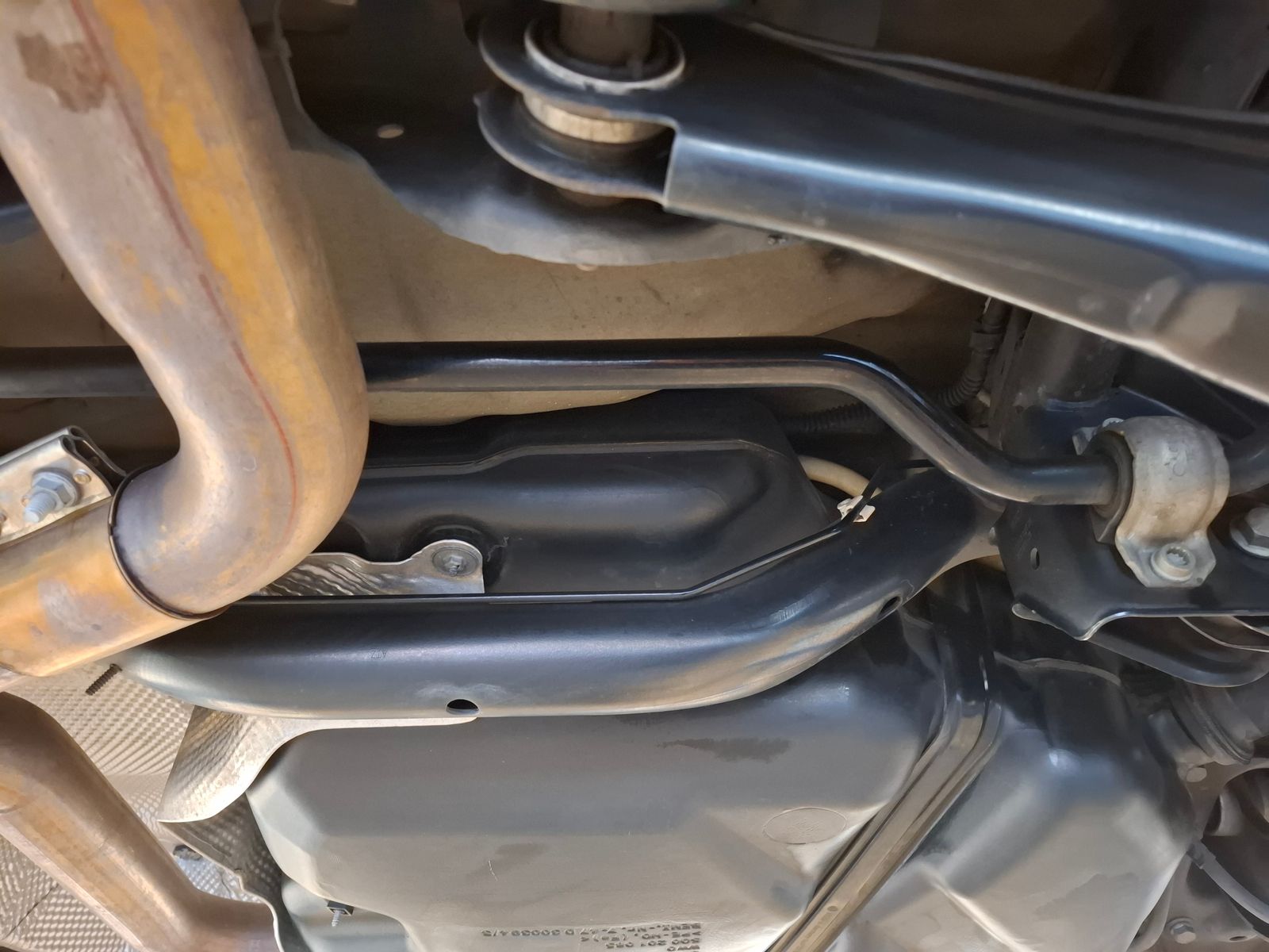

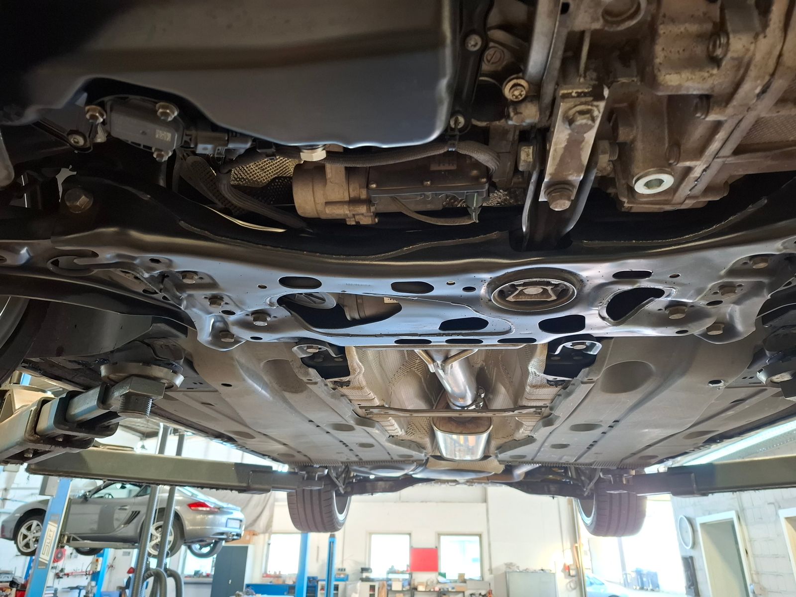

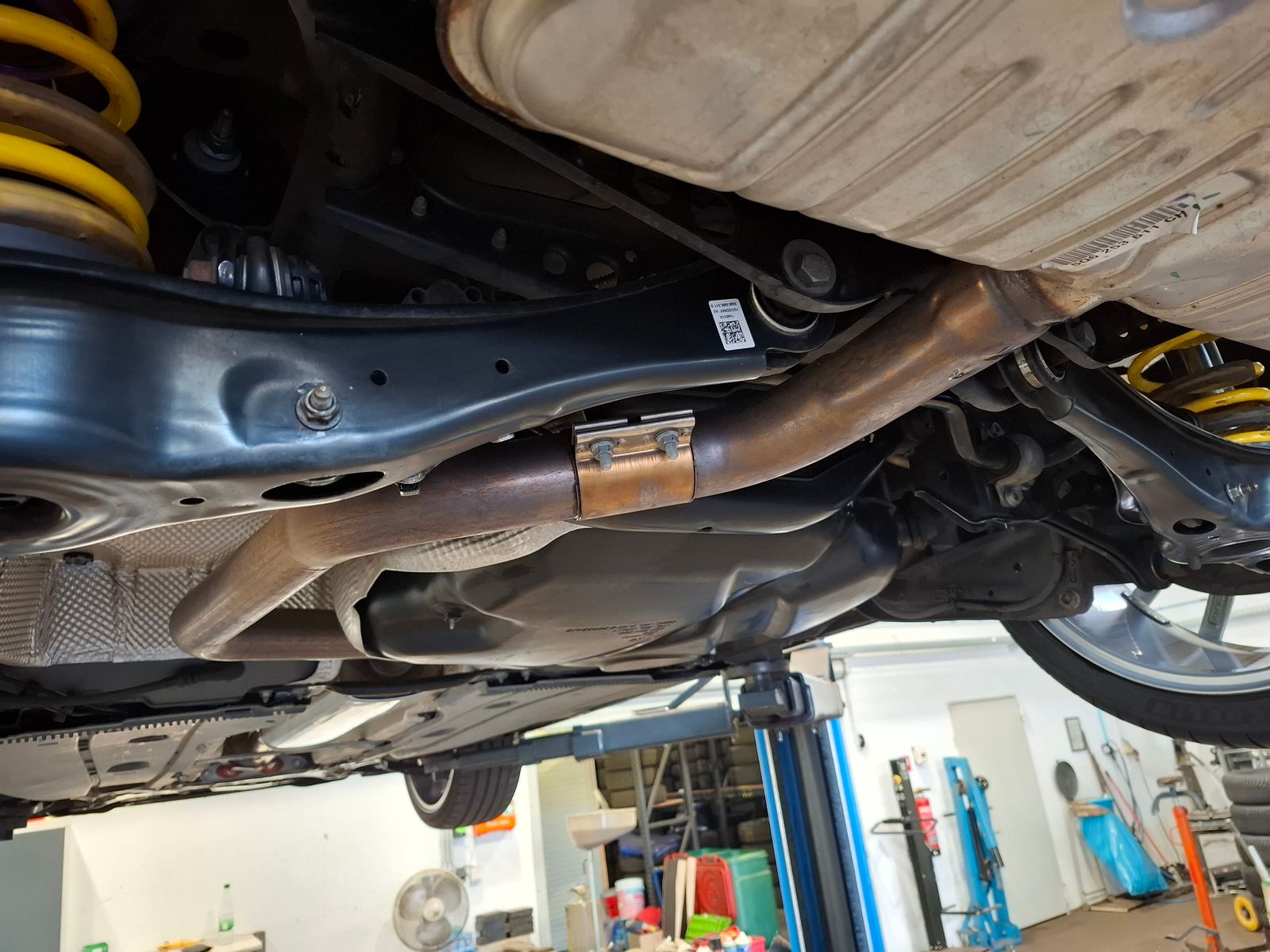

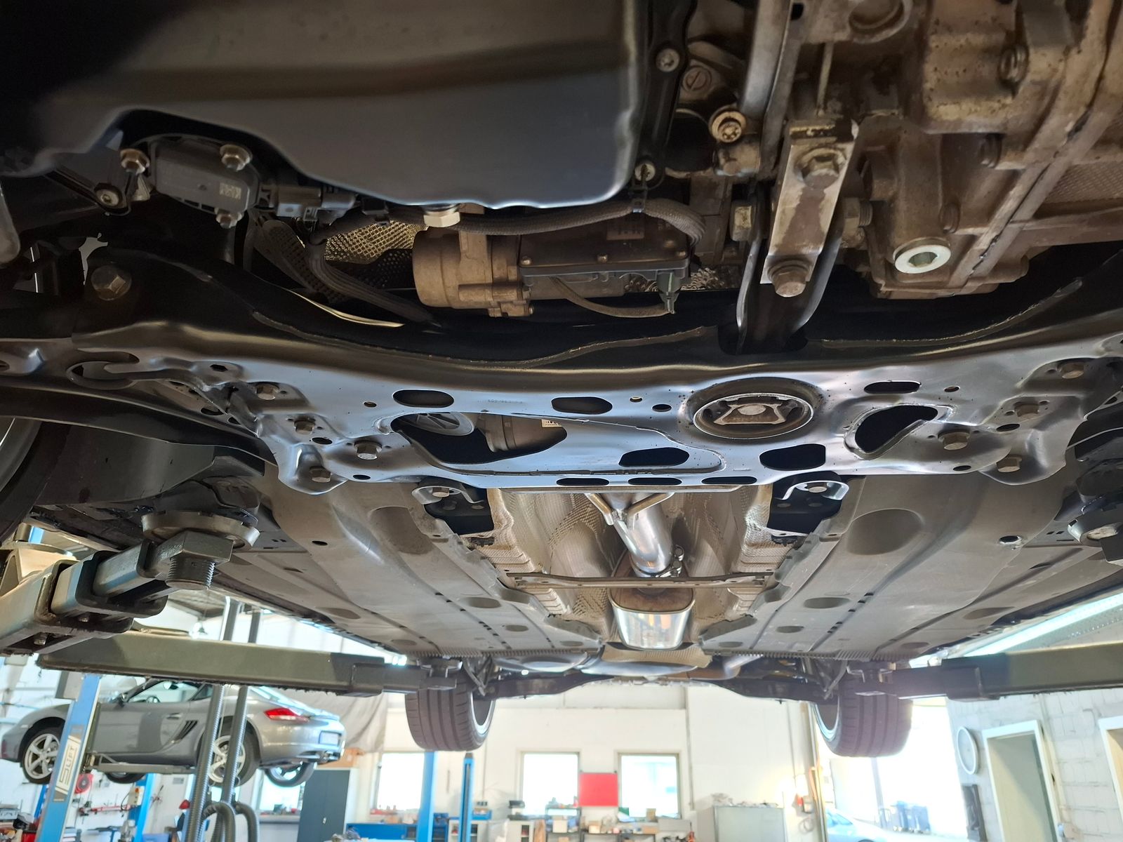

  • Golf 7 ist im Vergleich zum 6er Golf katastrophal geworden in Sachen Rost an den Achsteilen, deshalb habe ich auch ewig nach nem Clubsport gesucht. Mein Edition 35 sah beim Verkauf Von unten aus wie neu, nichtmals Kanten Rost.
    Jeder Clubsport sah von unten aus wie Sau, bis ich durch Zufall meinen gefunden habe. Bilder sind von gestern.
    Hänge auch mal nen Video dran, wo man ordentlich Rost sieht.

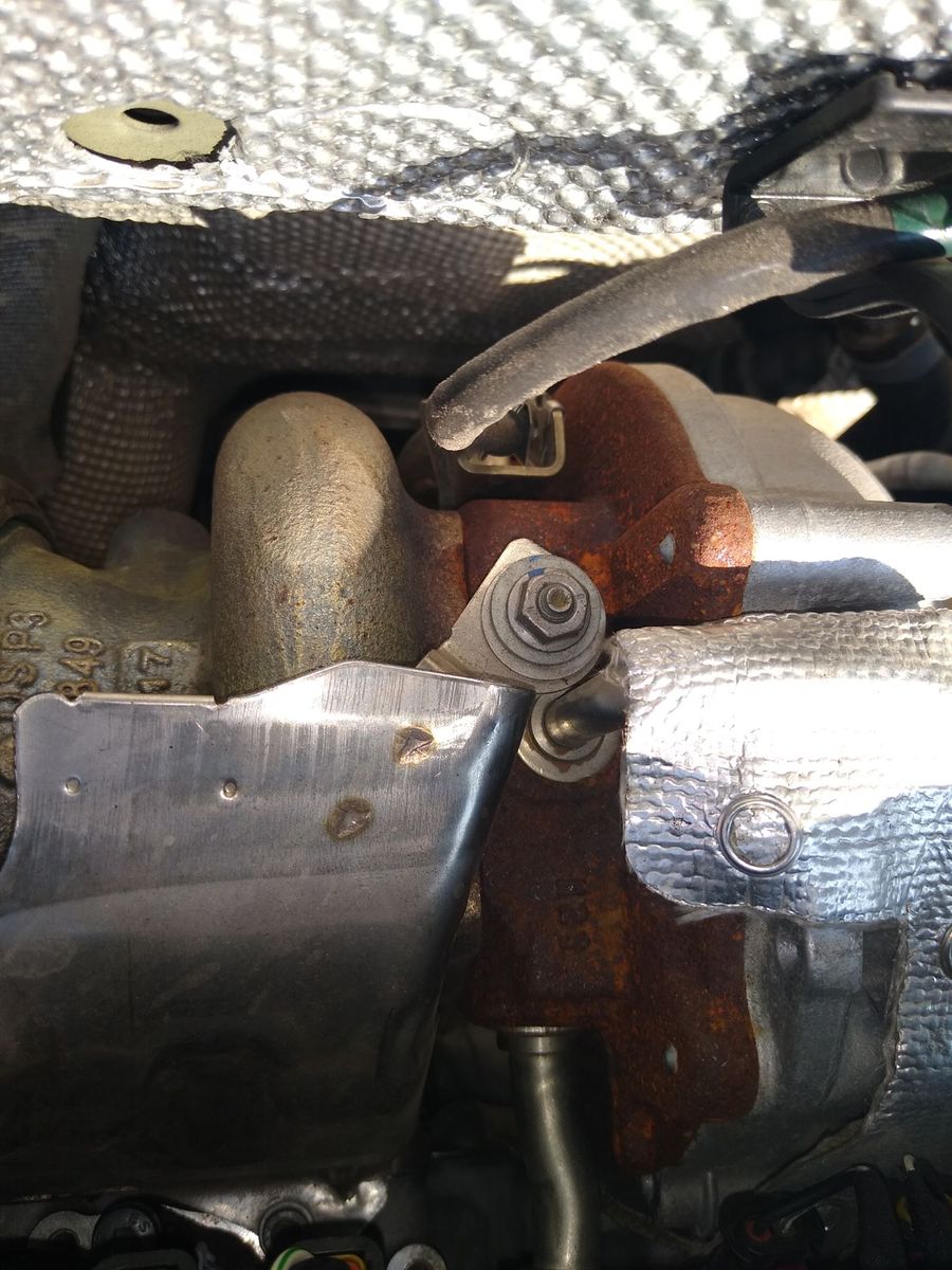

  • Sieht beim Arteon BJ 8/21 genau so aus. War auch schon nach einem halben Jahr so und ist vollkommen normal. Der Mittelflansch des Turbos wird gut heiß, drum kann man ihn nur für sehr teures Geld gegen Korrosion schützen. Weil das Verrosten von außen die Funktion nicht beeinträchtigt, spart man sich das und lässt die Gussoberfläche unbehandelt. Beim Turbo zählen die inneren Werte, und die sind bei unserem Conti ziemlich gut :) .
  • Korrosion am Lagergehäuse des Turboladers ist weitgehend normal und beeinflusst die Funktion in diesem Stadium nicht.
    Aber interessant ist es dennoch, da der Lader in diesen Fahrzeugen ja recht hoch oben sitzen, und nicht direkt dem Spritzwasser ausgesetzt sind.
    Das trotzdem eine so deutliche Korrosion auftritt, ist schon eher ungewöhnlich, das kenne ich sonst eher nur von Fahrzeugen wo der Lader zB VOR dem Motor sitzt oder wie zB bei Porsche hinten unten.
    Bei Porsche Ladern hatte ich auch tatsächlich schon durchgerostete Lagergehäuse, wo dann das Motoröl durch die Durchrostung aus dem Lader ausgetreten ist. (Das ist aber absolut die Ausnahme und keineswegs ein "gängiges" Fehlerbild)
