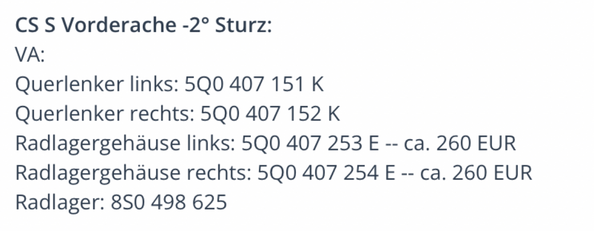

    Brauche mal etwas Hilfe.
    In der Umbauliste mit OEM-Teilen ist folgendes aufgelistet.
    Da ich an anderer Stelle etwas Abweichendes gelesen habe:
    Reicht es, nur die beiden Radlagergehäuse zu verbauen oder sind die Querlenker auch zwingend erforderlich? Sind die Querlenker anders als die serienmäßig verbauten?
    Radlager kommen in einem Aufwasch neu, da bereits 105.000 km Laufleistung. Gibt es sonst nach Lager, die getauscht werden sollten, wenn eh einmal alles auseinander ist?
    Gibt es sonst noch etwas zu beachten?
    Fahrzeug ist ein 7R Variant FL mit KW DDC und H&R Stabis.

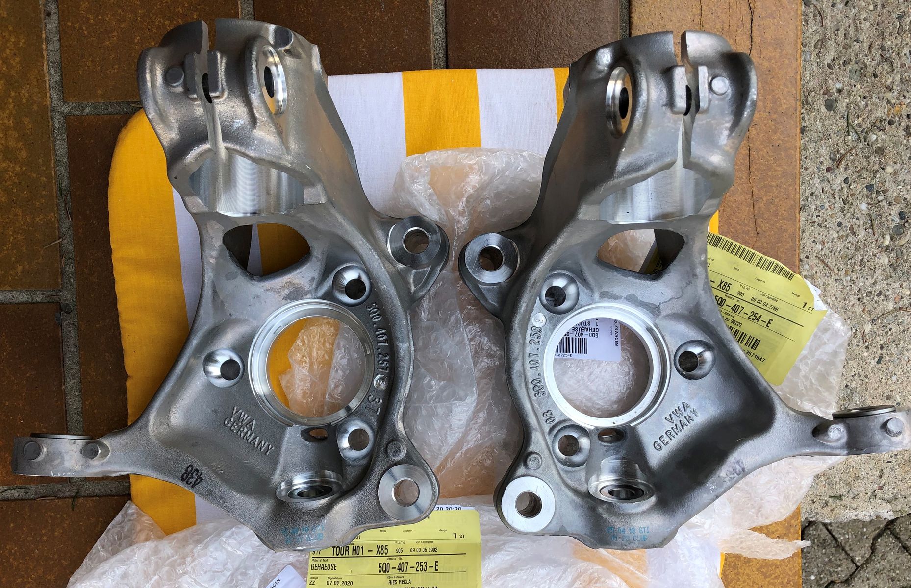

    Dadurch, dass man bei dem Umbau des Radträgers den Spreizungswinkel verringert (anders als bei Sturzgenerierung über Domlager) fällt das kurvenäussere Rad weniger stark in Richtung positiven Sturz.
    D.h. man "erhält" den statischen Sturz besser im dynamischen Bereich.
    Dadurch reichen die -2° für jeglichen Straßeneinsatz vollends aus.
    Aber selbst auf der Rennstrecke war der Sturz bei meinem 7R ausreichend, bin da nur wenig über die Flanke gefahren.
    Für mich persönlich sind die CSS-Radträger nach wie vor das beste Upgrade beim G7.
  • Vielen Dank für Eure Antworten.
    An der Tiefe werde ich nichts ändern, er ist bei 330mm.
    Ich habe mit meiner Werkstatt gesprochen. Laut Teilekatalog ist die Teilenummer der Radlagergehäuse, die ich oben im Bild angegeben habe, die gleiche wie bei dem Variant R Serie. Lediglich die Querlenker haben eine andere Teilenummer.
    Kann das sein?
    Viele Grüße Bernd
  • Tn wird bis auf lezten Buchstaben gleich sein.
