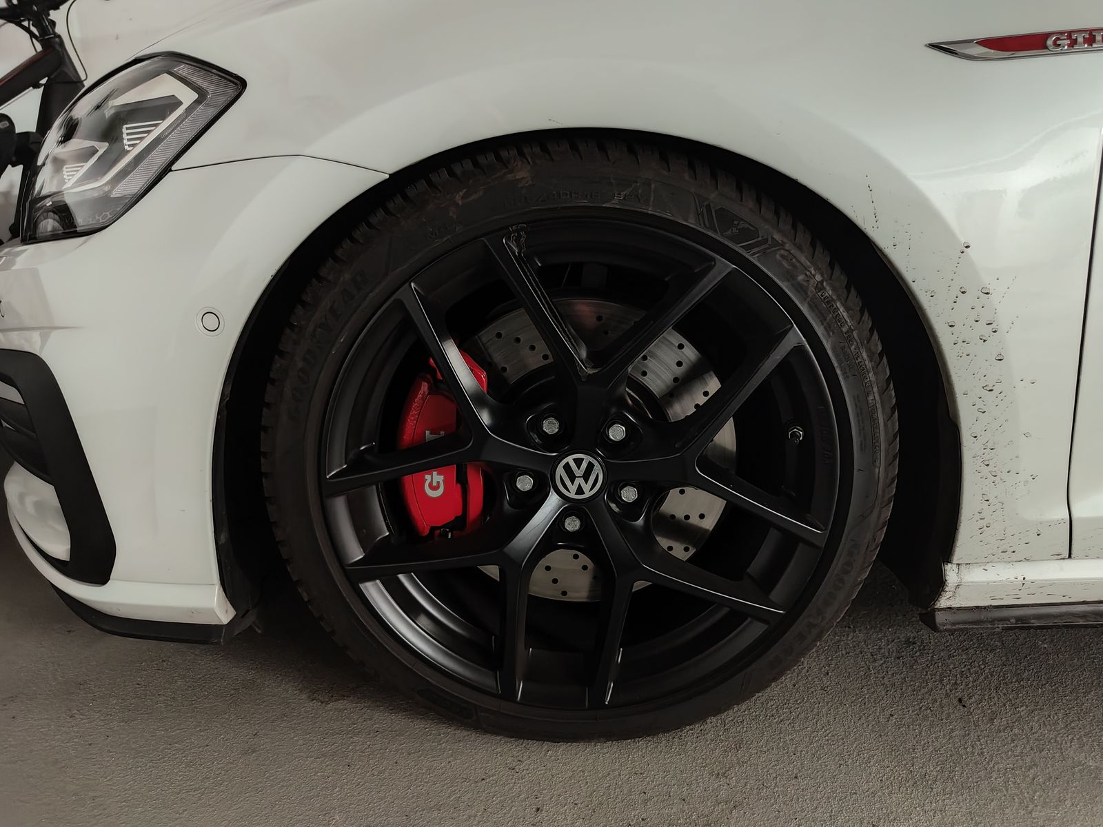

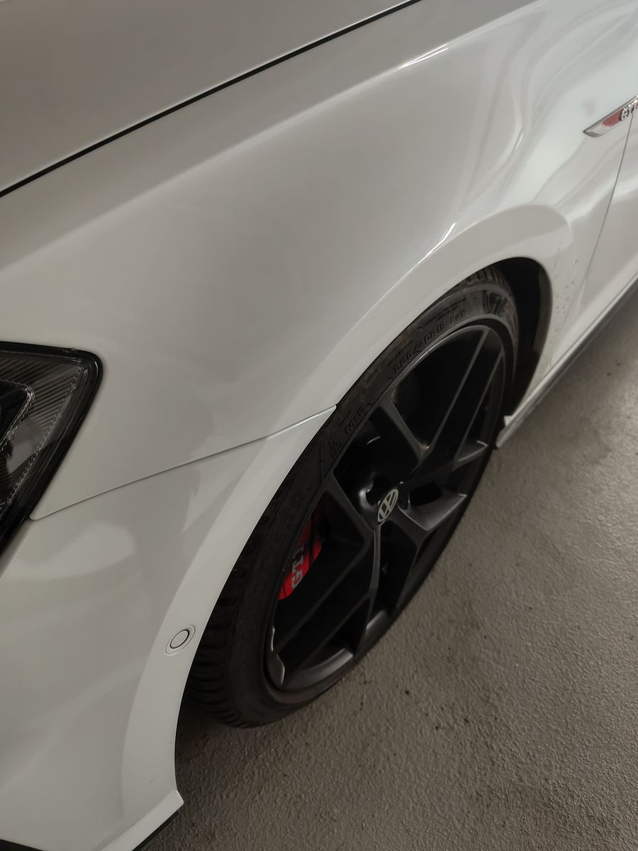

    Ich war mit meinem Golf 7 GTI wegen Rädern/Federn/Spurplatten zur 21er Abnahme. Der Prüfer bemängelte das vorne keine 6mm vom Reifen zum Kotflügel Platz sind.
    Hatte die Federn schon mehr als ein halbes Jahr verbaut, werden sich also gesetzt haben. Nun überlege ich gerade wie ich es eingetragen bekomme?

  • wie tief ist der den jetzt RMK?
  • Scheint mir irgendwie als wären die Spurplatten in deinem Fall einfach too much für die Kombi. 8J ET45 und tiefer, da ist vielleicht noch Luft für 10er Scheiben. Welche fährst du denn?
  • Da muss ja irgendwas nicht stimmen, sind deine Dämpfer evtl sehr sehr müde schon?
  • Mit dem Reifenprofil kannst du ja durch die Wüste fahren :D
  • 320mm mit Platten geht nicht mit der Felge ET45, da passen vielleicht noch 5mm Platten drunter aber mindestens mit 325mm RMK

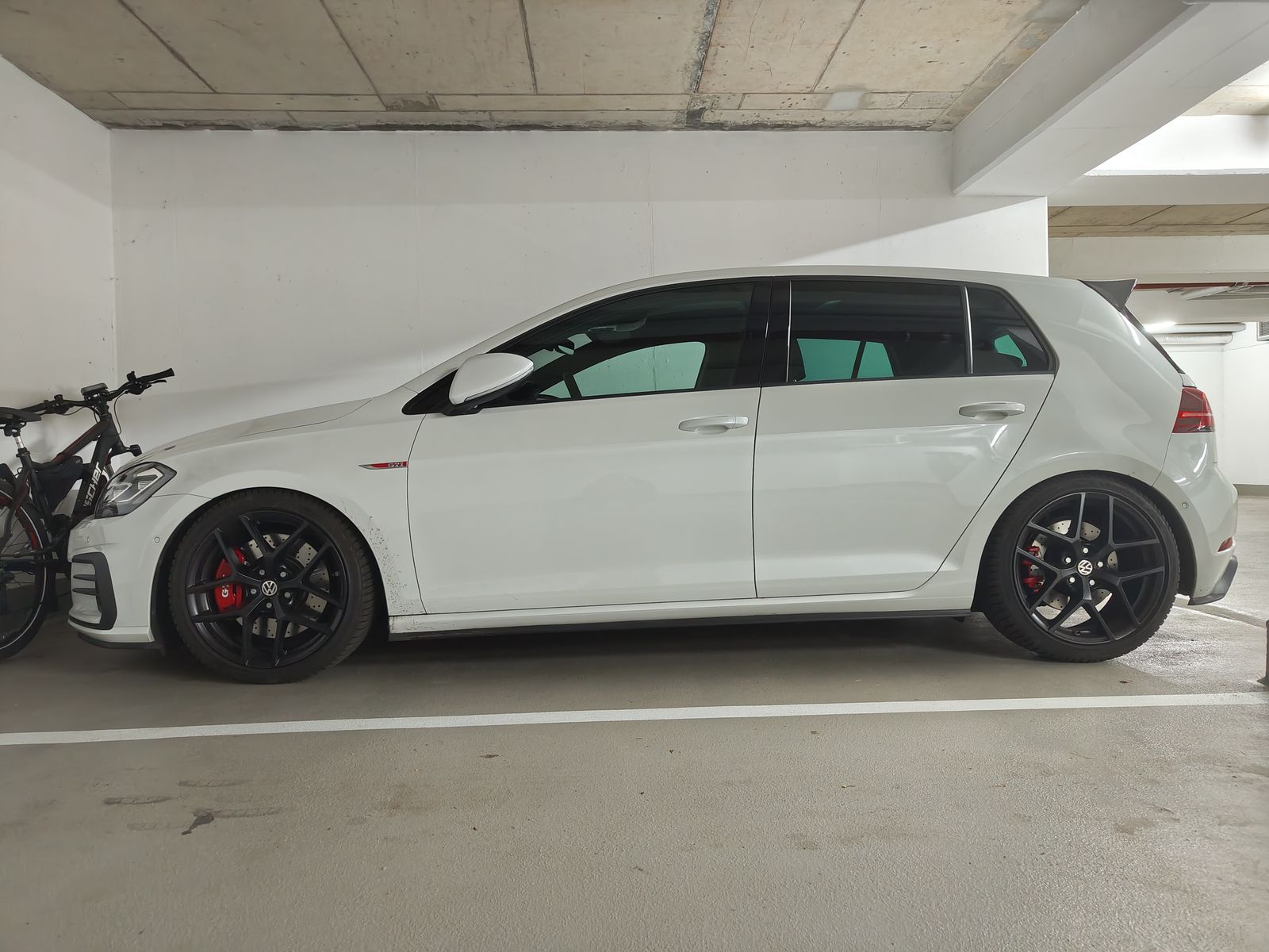

  • Hier nochmal ein Bild im Ganzen.
    Habe auch nochmal die Nummer auf der Feder verglichen, ist die richtige für die VA mit höherer Achslast so wie vorgesehen bei mir. Und was da sonst falsch sein soll CR 225 kann ich mir auch nicht erklären, es sind auch sämtliche Lager, Buchsen etc. neu gemacht. Die Federn sind jetzt halt schon ein halbes Jahr drin, vermutlich hätte ich es einfach gleich abnehmen lassen sollen...

  • der ist keilig zu tief VA.
