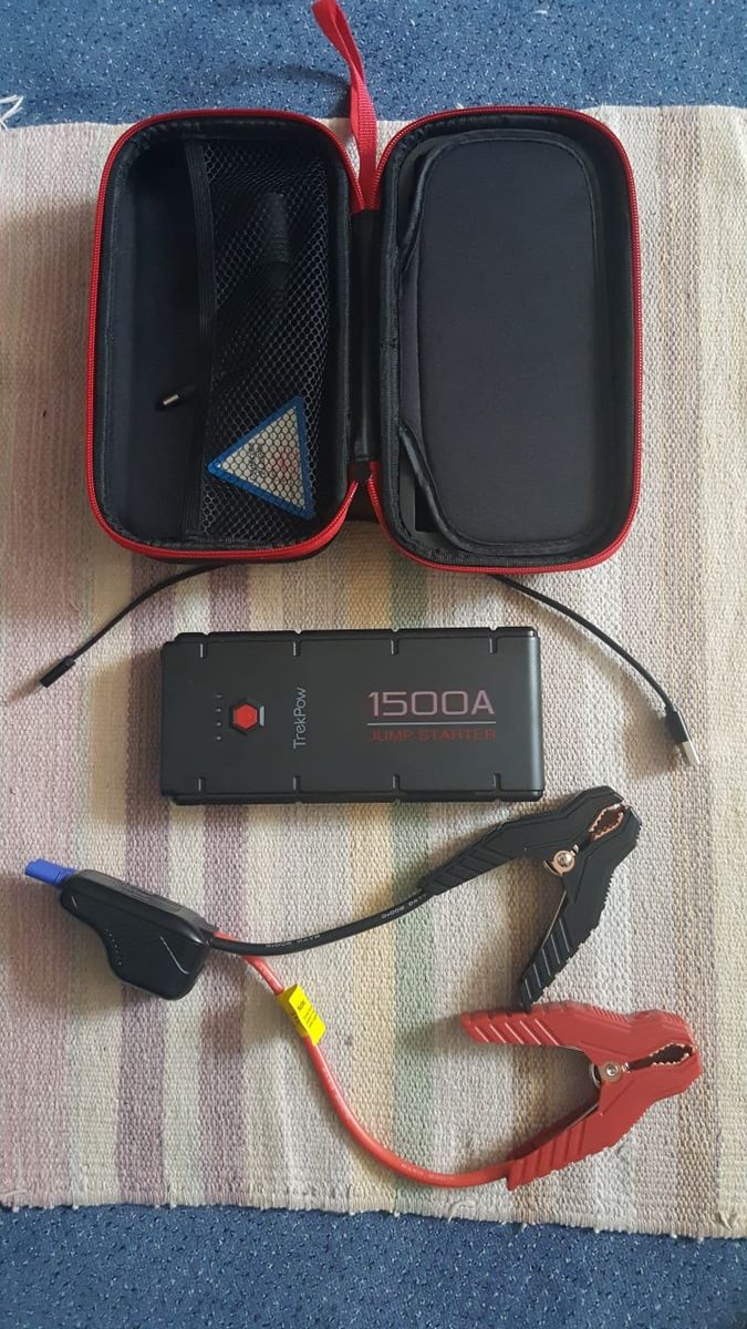

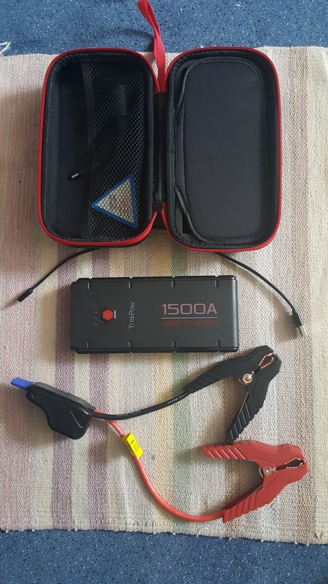

ich hab diesen hier https://www.amazon.de/gp/product/B012DC26K4/?th=1
