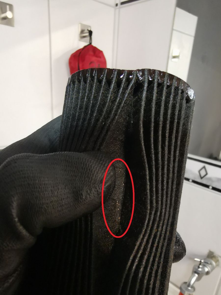

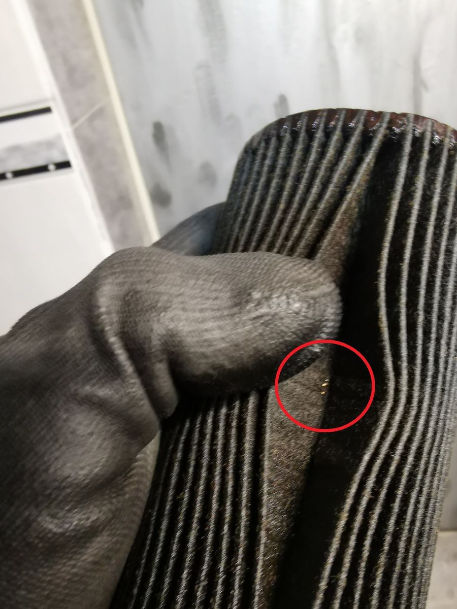

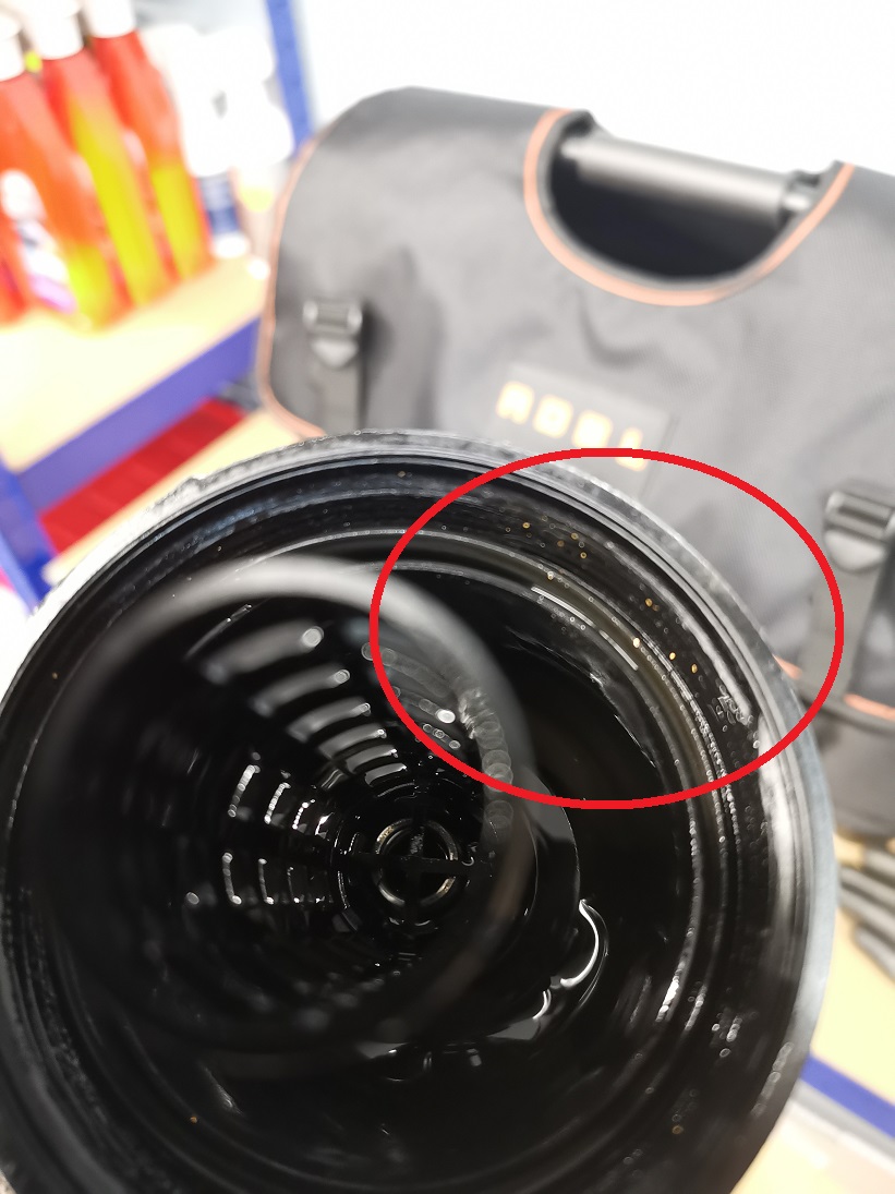

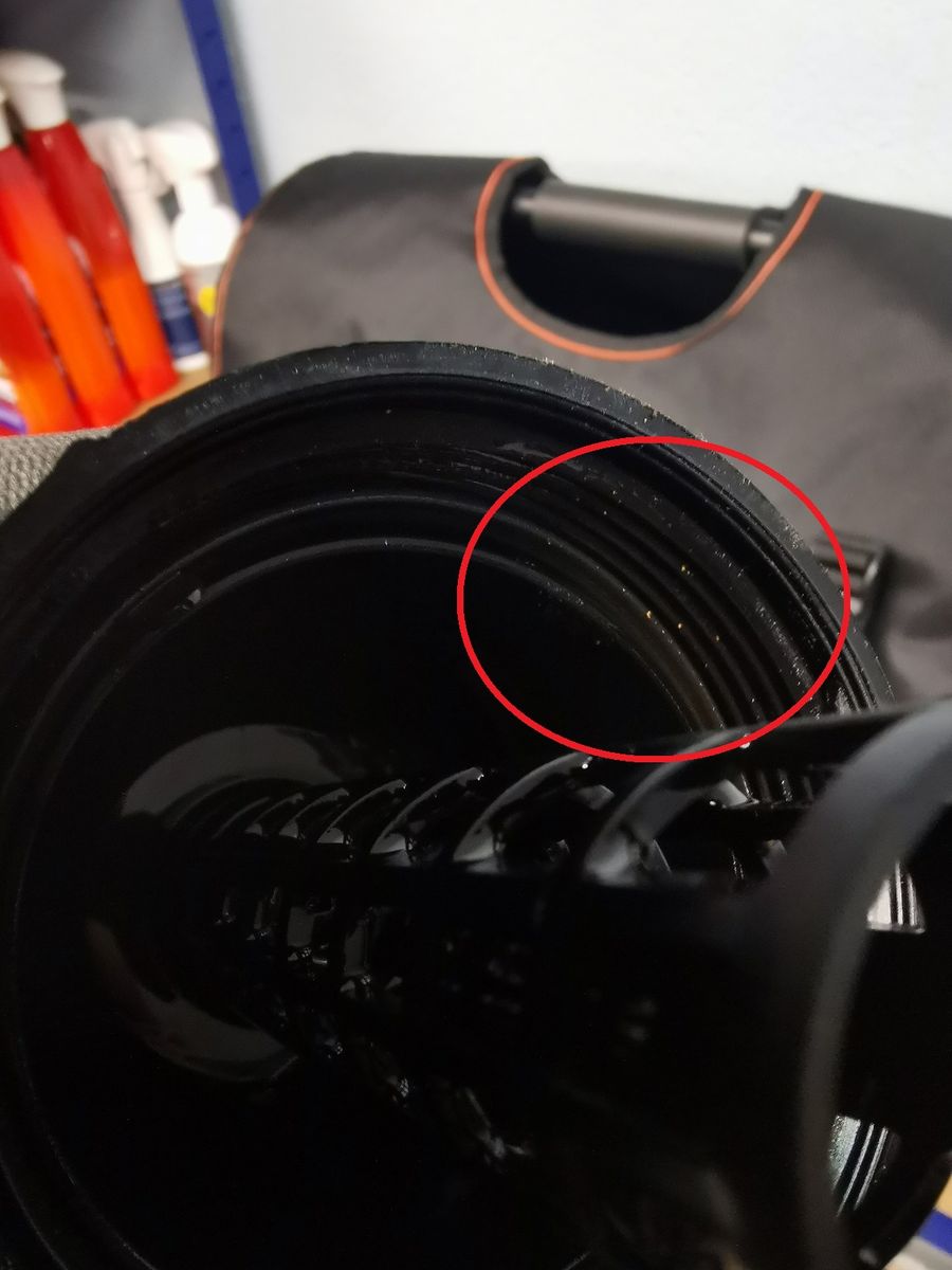

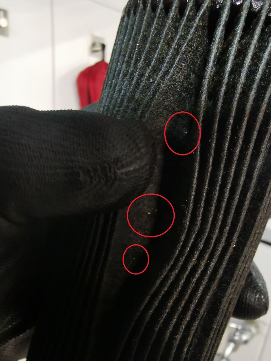

    Ich wollte meinem R heute etwas gutes tun und habe das Öl gewechselt. Im Ölfilter habe ich dann direkt goldene Späne (Messing? ölbenetztes Aluminium?) gesehen. Die Bilder entsprechen nicht ganz der Realität. Es sind eigentlich viel mehr Späne im Filter aber die Kamera hat sie nicht gut eingefangen. Hab mir dann mal das ausgelassene Öl etwas genauer angeschaut und Partikel mit bis zu 0,5mm Größe gefunden. Der letzte Ölwechsel war vor knapp 9000km. Die Späne scheinen nicht magnetisch zu sein weil an meiner magnetischen Ablassschraube war nur der übliche Metallschlamm und keine größeren Partikel.
    Ich bin jetzt halt erst mal ein bisschen geschockt und weiß nicht so Recht was ich davon halten soll :| Ich weiß, dass so eine Ferndiagnose immer blöd ist aber was könnte da auf mich zukommen? Und kann es vielleicht tatsächlich sein, dass das mit meinem anderen Problem (Quietschen) zusammenhängt?
  • Bevor ich meinen ersten Motorschaden hatte wegen einem geschmolzenem Kolben hatte ich 2-3 Jahre lang bei jedem Ölwechsel genau solche Späne im Filter, als dann der Motor zerlegt wurde bei dem Kolbenschaden waren aber alle Haupt und Pleuellager aber wirklich wie neu ohne sichtbare Laufspuren.
    Kann aber natürlich auch ein Anzeichen auf entweder Sterbende Pleuellager oder vielmehr können die Späne auch aus dem Lager des Turbos kommen.

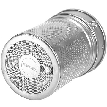

  • So, ich hab jetzt mal das ganze Altöl nochmal gefiltert. Hab dafür einen Teesieb benutzt um zu schauen ob da Partikel größer als 0,2mm drin sind:
    Als das ganze Öl durchgelaufen ist, sind keine Partikel mehr zum Vorschein gekommen.
    Nimmt doch man welche mit der Pinzette raus, wasche sie und seh man welche Farbe die haben, evt. magnetisch sind.
    Die Partikel im Ölfilter haben eine goldene Farbe und sind nicht magnetisch.

    Kann schon sein, je nach Zustand.
    Gold-/Messingstaub könnte auf verschlissene Pleuel Lager hinweisen.
    Messing ist auch nicht magnetisch.

  • Was auf dich zu käme kann ohne zerlegen keiner seriös beantworten, PB anfragen.
    Normal können Ölanalysen schon darüber Aufschluss geben.
  • Wie gesagt, ich hatte gelegentlich ein paar Späne wie bei dir im Filter und als 2 Jahre später mein Kolben geschmolzen ist hab ich meine Lager gecheckt und sie sahen alle TOP aus.
