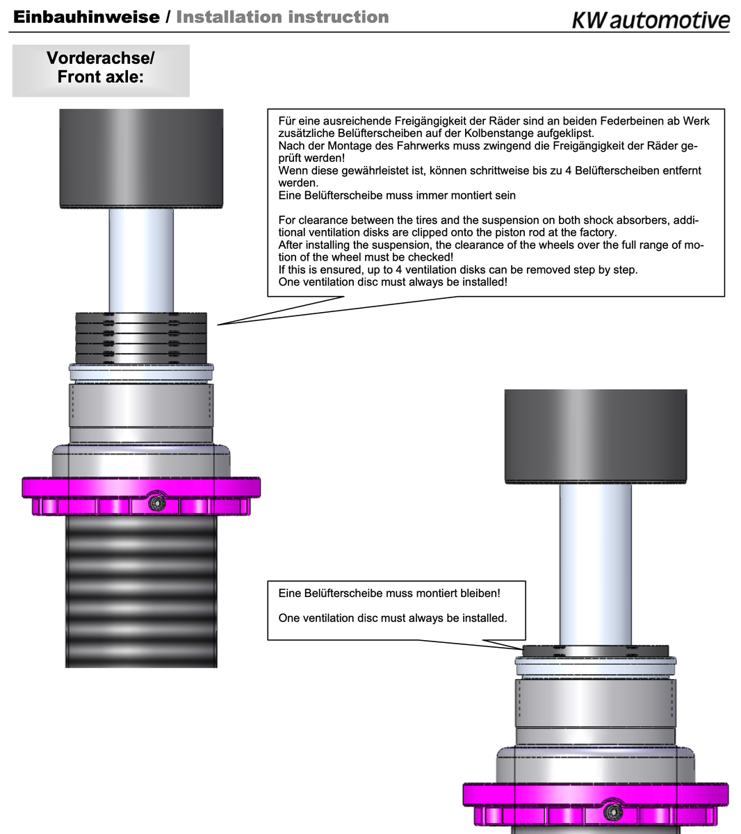

  • Aber mal ne andere Frage bezüglich meinem KW V3 Clubsport...
    Es ist eine 100er Feder bei 170er Länge verbaut, warum zum Teufel
    legt man 5 Entlüfterscheiben zwischen Boden und Elastomer-Feder?
    Hab die mal drin gelassen um zu testen, aber a) nimmt das den Federweg und b) geht der Karton doch bei den tiefsten erlaubten 325 rmk viel zu früh auf Block mit 5 Scheiben... Eine Scheibe hat 5mm.
    Dass mindestens 1 verbleiben muss ist bekannt wegen Ölüberdruckgefahr,
    aber bei ner 100er Feder braucht man doch keine 4 zusätzlichen Entlüfterscheiben wenn ich auch noch die H&R Stabis fahre.
    Btw., bei meinem 7.5er PP und dem dort verbauten ST XTA liegt lediglich 1 Entlüfterscheibe drin, und hier ist eine 70er Feder mit 170er Länge verbaut.
    Fahre dort auch 325rmk und sitzt nichts auf (auch H&R Stabis verbaut)
    Habt ihr ne Erklärung warum KW im o.g. Fahrwerk im 8er CS 5 Scheiben einlegt?

  • wer ausser KW arbeitet den überhaupt mit den Scheiben?
  • Ok Ayke, lieben Dank, dann hat das in der Tat nur was mit der Freigängigkeit der Räder zu tun. Dann ist das was anderes. Ich dachte die wollen den Federweg begrenzen damit deren Kolbenstange nicht aufschlägt. Ich weiß, dass bei 325 rmk 25mm Federweg verbleiben müssen. Dann werden wir eben auf der Bühne durch Verschränkt prüfen bis es soweit ist und bis dahin die Scheiben dann entfernen bis auf maximal eine.
