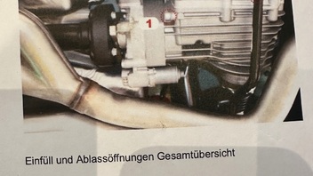

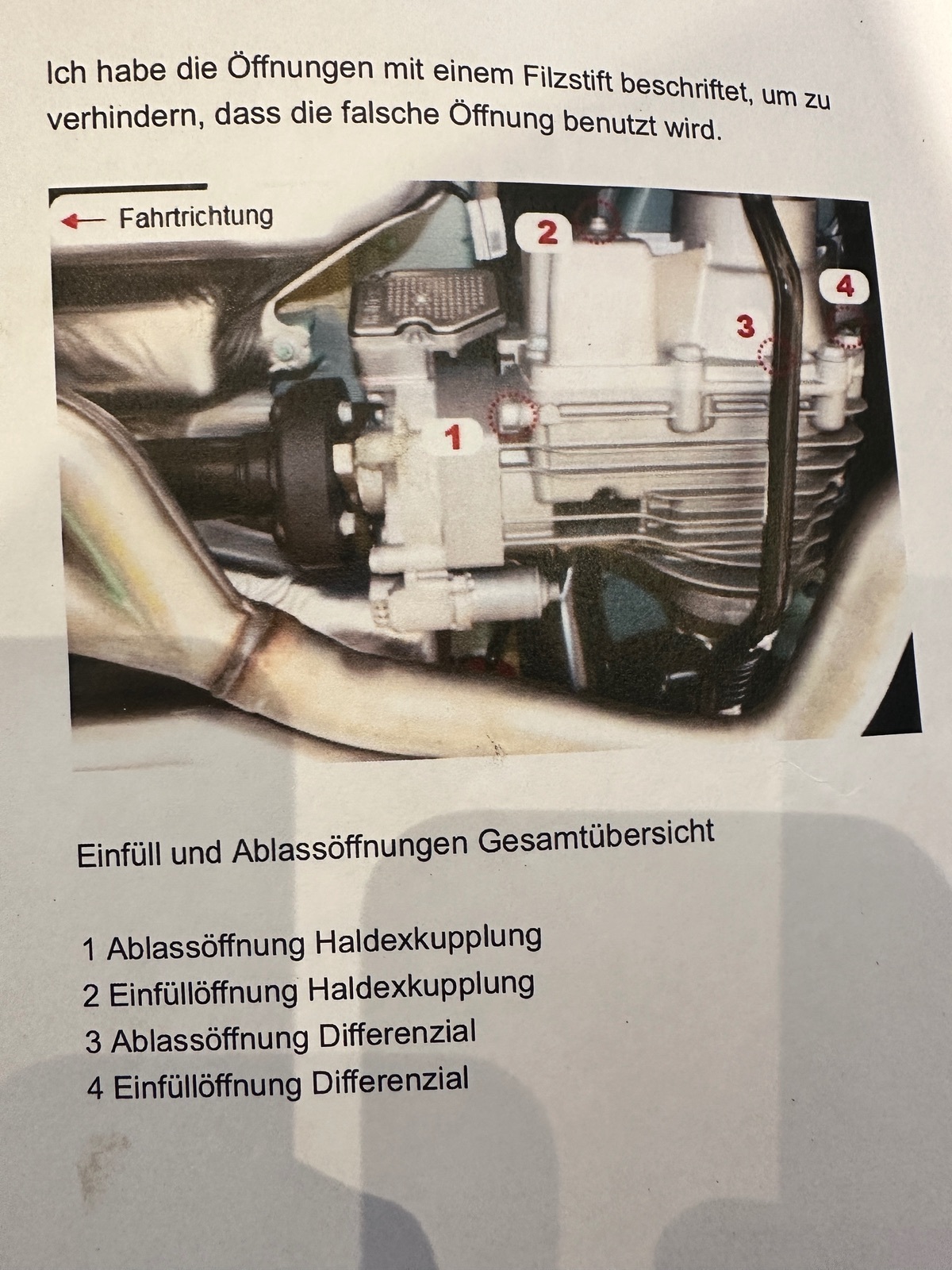

Hallo kann mir jemand die Teilenummern der vier genannten (siehe Bild) Schrauben nennen bzw die Schrauben selbst besorgen?
Hi timogpunkt09
meine Informationen beziehen sich zwar auf den 7 R aber ich denke es sollten die selben Schrauben sein beim 6R.
Die Schraube 1 (N910827701)
Die Schrauben 1-3 (N90281802)
