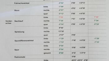

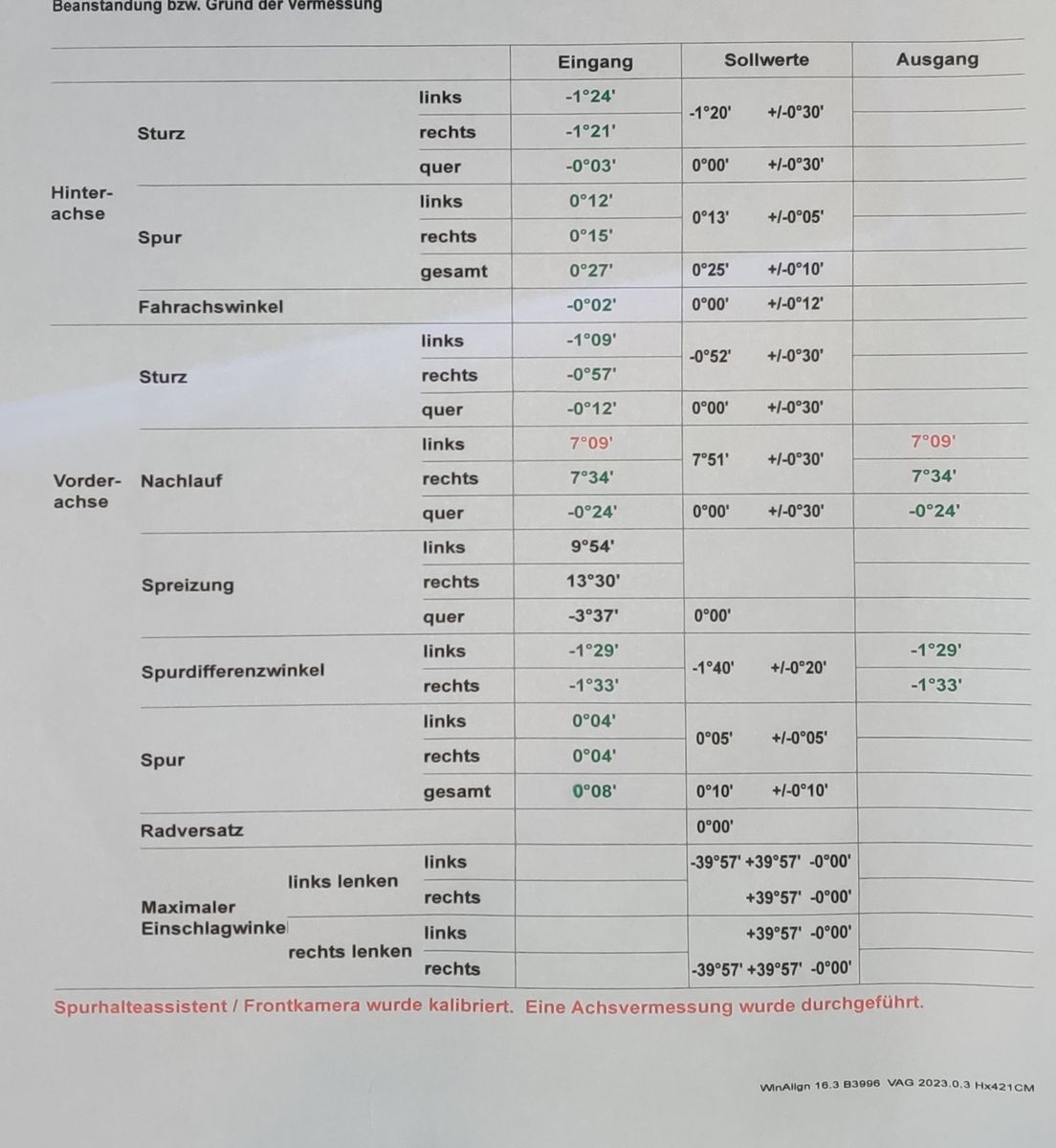

  • Bin absoluter Laie was Achsvermessungen angeht, aber auf dem Protokoll steht doch, dass der Sollwert beim Nachlauf 7°51' (mit +/-0°30' Toleranz) sein sollte, aber er hat links nur 7°09'.
    Hat das so seine Richtigkeit?
    Ja, das stimmt grundsätzlich, aber in dem speziellen Fall des Schiefziehens sind stärker abweichende Werte zwischen links und rechts verantwortlich.
    Und die Differenz zwischen links und rechts ist eigentlich ok.
    Die Spreizung dagegen ist völlig daneben.
