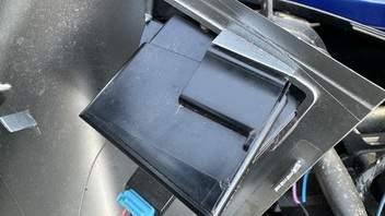

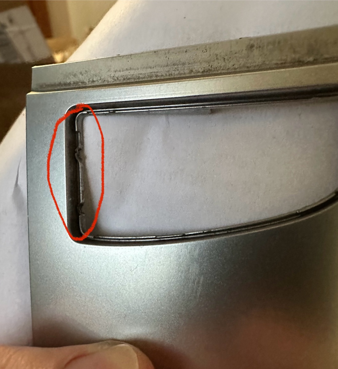

  • So liebe Freunde des Horizontalsportes. Kleiner Hinweiss an alle Hobbyschrauber. Wer seine Spiegelkappen tauschen will, sollte es lassen, oder schonmal die SA Leuchte neu bestellen. Auch ne gut ausgestattete Werkstatt sollte vorhanden sein und einiges an Werkzeug. Denn entgegen der Behauptung von Schwachmaten, die wahrscheinlich selbst noch nie einen Spiegel ausgebaut haben, ist der nicht einfach so zu wechseln. Die SA Leuchte ist verklemmt in der Spiegelkappe, denn beschädigungsfrei zu demontieren ist nicht möglich, da geht die Spiegelkappe und die Leuchte bei drauf. auch den Stecker kriegt man nicht einfach so ab, danke eines neuen VW Steckers mit 2 eng liegenden Rasthacken. Wer erzählt das ginge ganz einfach ohne Hilfsmittel, bitte das Video, in welchem man selbst die Kappe austauscht ungeschnitten hochladen.

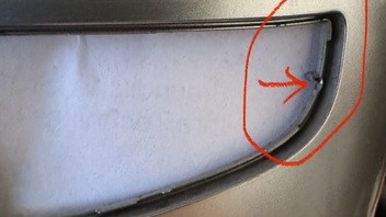

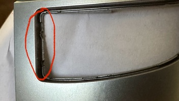

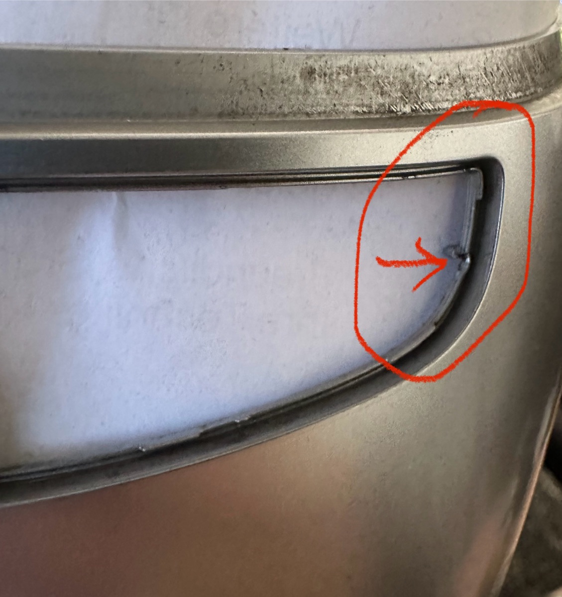

  • Bevor jemand schreit das man es wieder zusammen bauen kann. Hier nen Bild von der SA Leuchte, da die Rasthacken beim Ausbau deformiert werden passt die nicht mehr bündig in den Spiegel und man merkt auch das die nicht mehr die gleiche Haltekraft hat. Und wenns nach dem Zusammenbau nicht mehr zusammenpasst weil die Teile beschädigt sind, dann ist das für mich nicht korrekt montiert, Sorry.

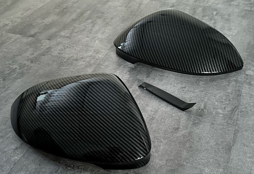

  • Man kann es schon machen, aber du brauchst neue Spiegelkappen und die Leuchte vom SA. Dann geht das, also wenn du Spiegelkappen zum Carbon beziehen schickst, dann neue und schauen das du auch deine neuen zurück bekommst. Und da die SA Leuchte ja mit ner Nullfuge in der Spiegelkappe sitzt, wird das eh eng. Ich hab jetzt mal schwarze drauf gemacht die in China irgendwo billig lackiert wurden und wollte meine silbernen auch Carbon laminieren lassen. Aber wenn die Leuchte einmal draussen ist, hast du da solche Beschädigungen, die Leuchte wird nie wieder richtig sitzen.

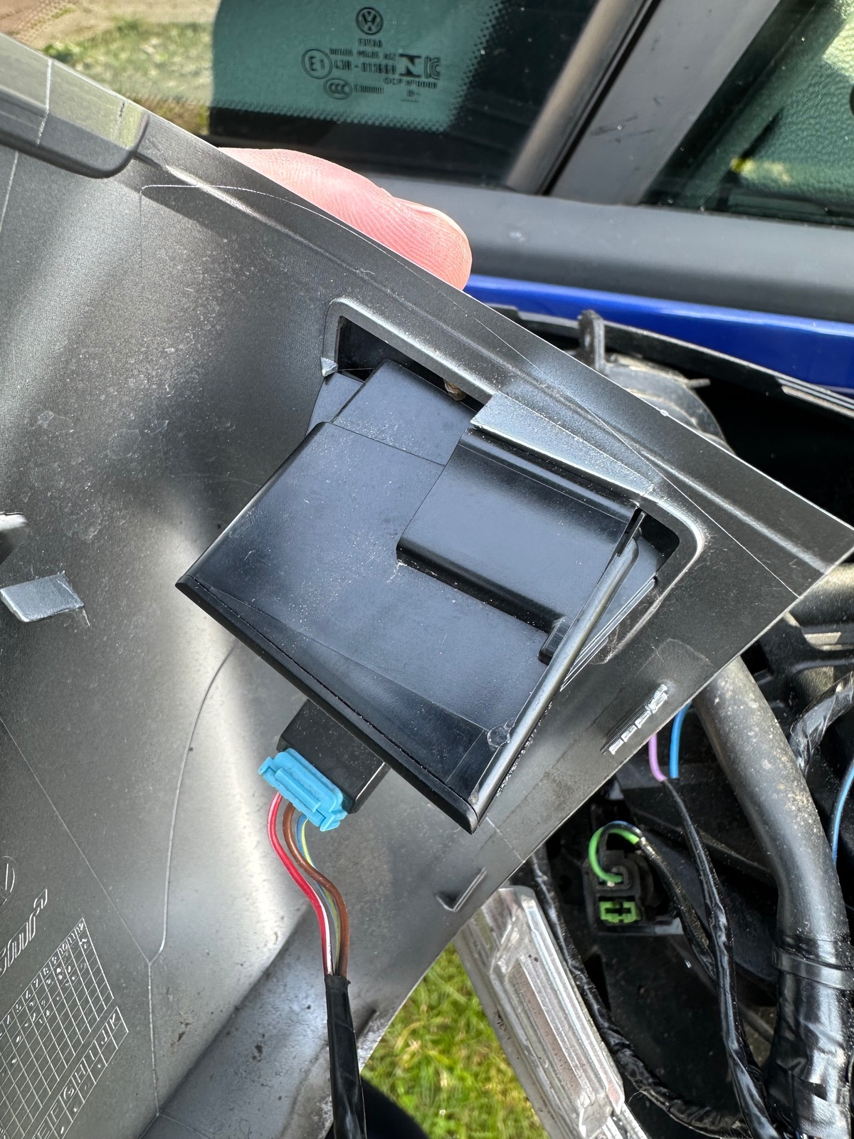

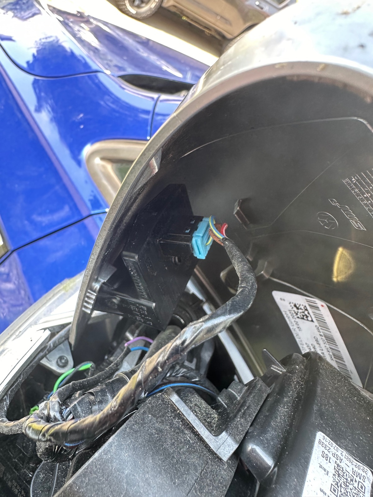

    Ich finde es halt echt ärgerlich das man darauf nicht einfach hinweist, sondern sich in Videos hin stellt und einfach alles rausschneidet und erzählt wäre alles Tip Top. Wenn man davon keine Ahnung hat und solche Dinge nicht sieht, dann sollte man auch keine Videos dazu machen und Teile verkaufen. Hat mich sehr geärgert.
