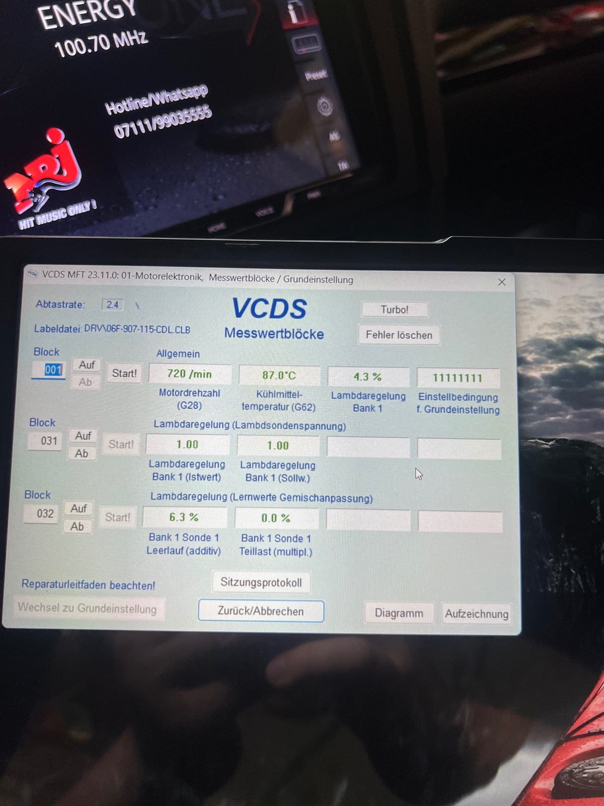

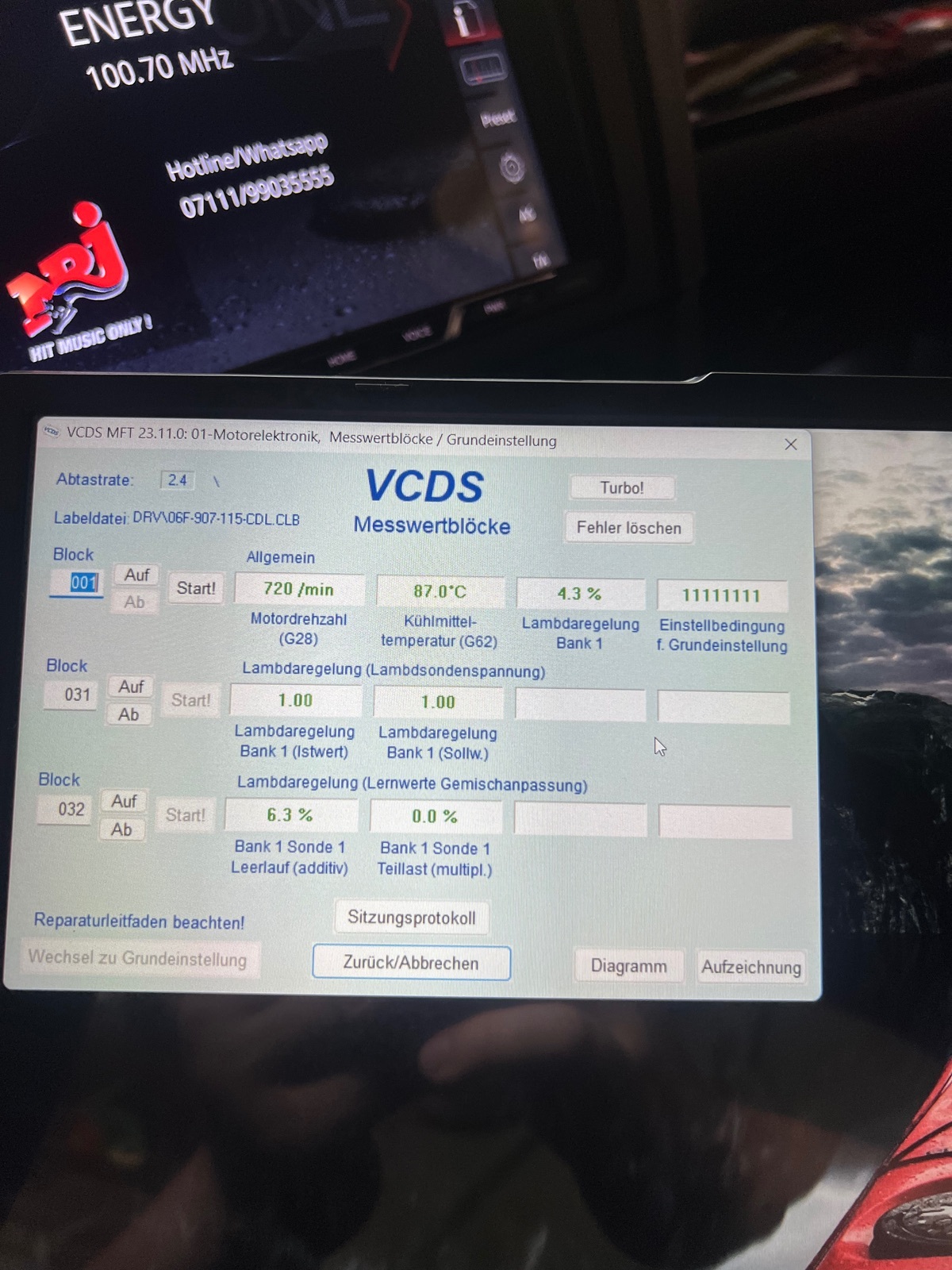

    Da die Sache mir persönlich zu bunt wurde, kam mir ein Laptop her und eine Vcds Lizenz, damit ich die Sache einfach besser verfolgen kann + Logs.

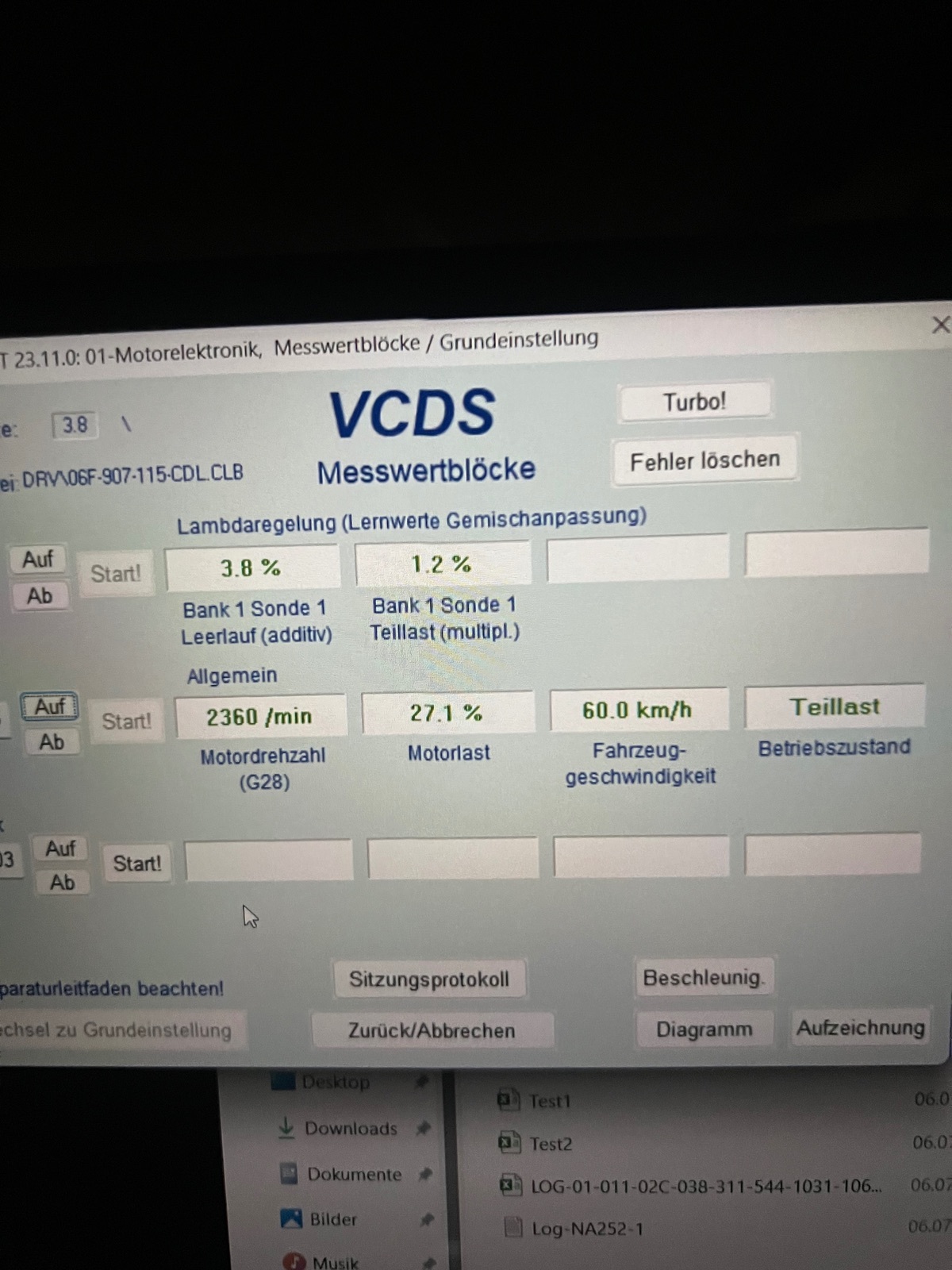

    Ich lade mal dementsprechend die Messwertblöcke hoch, wann der Fehler bei wieviel % Lambda Lernwert additiv steht und eines nach knapp 200km AB.
    Img.6300 Fehler (3) bei 6.3%
    Img.6320 kein Fehler bei 3.8%

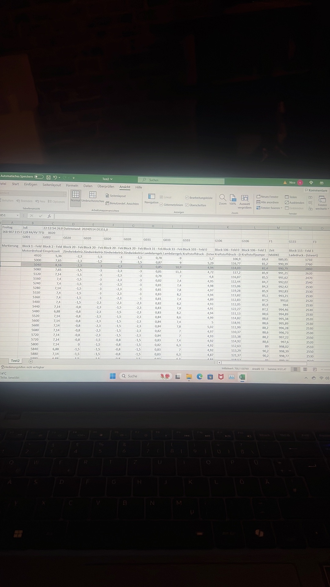

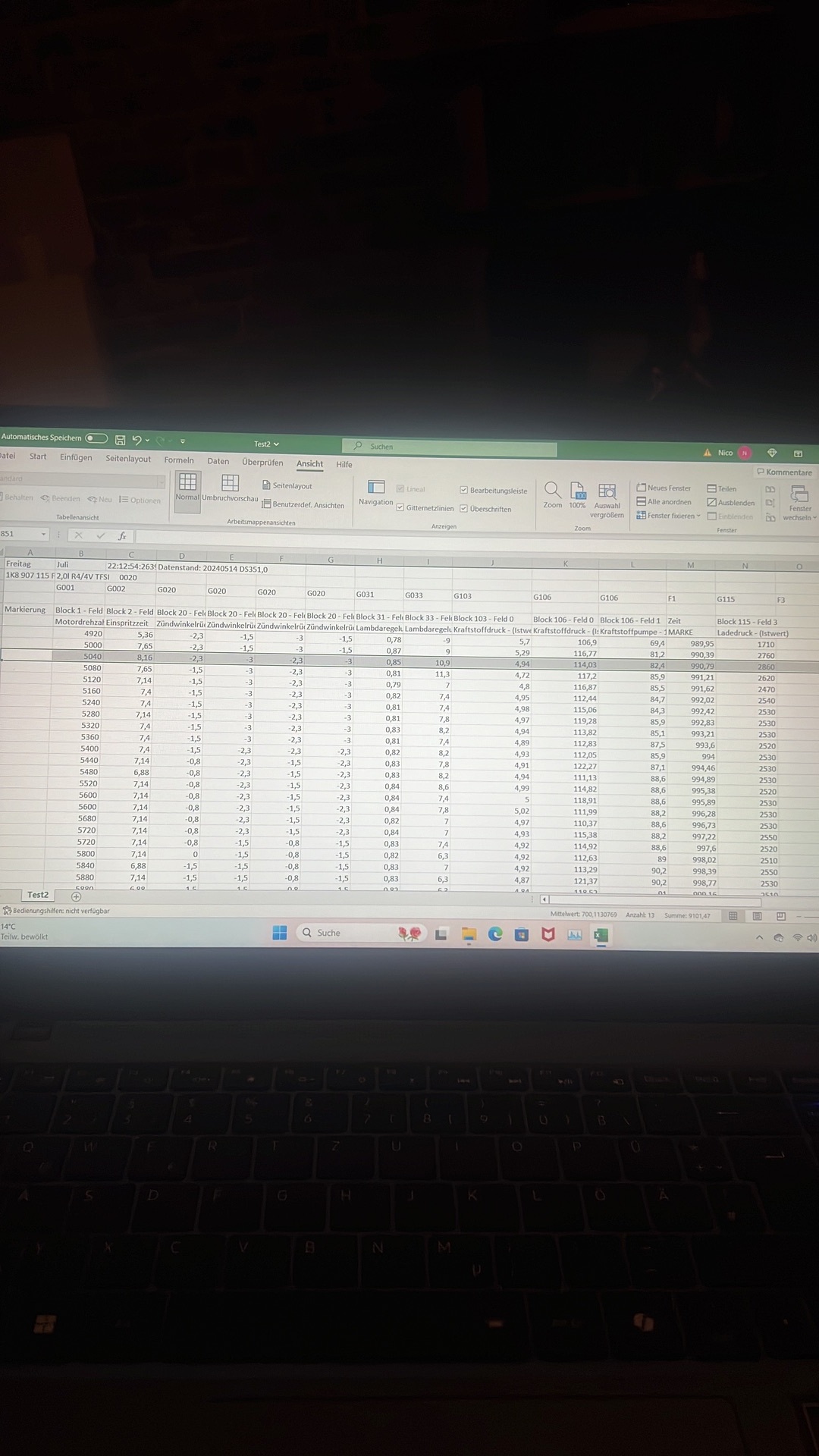

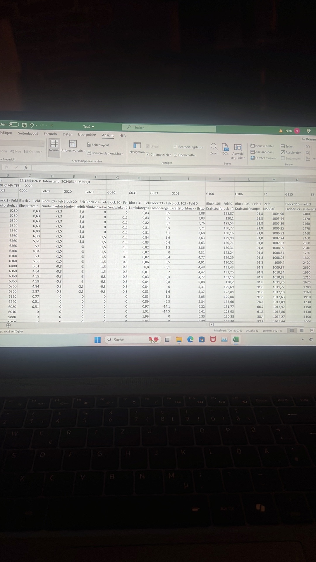

    Da ich meinem Tuner den Vorschlag gemacht habe, ihm die Logs zu schicken ist mir aber noch was seltsames aufgefallen😄 also ich weiß nicht ob es seltsam ist, aber ich fand es etwas merkwürdig als der R im 6. Gang bei 263Sachen plötzlich wie ein Begrenzer keine Leistung mehr hat.
    Ich weiß, für was will man so schnell fahren, dennoch wollte ich wissen das die Kiste so kann und ich sags mal so, laut dem Vorbesitzer und dessen Vater lief das Ding lt. Tacho 270 mit 310PS😅
    Aus Interesse habe ich erneut geloggt und bin den 5. Gang schweren Herzens Mal bis in den Begrenzer rein um das Verhalten eventuell nachzuforschen, bei 7000u/min ging wirklich nix mehr, konnte aber schön ein Log erhaschen mit 6800u/min.
    6. Gang erneut bei 6360u/min Ende im Gelände mit 263 lt. Tacho und der Bock hat definitiv noch Leistung und Kraft für mehr, ist wie ne Wand eben.
    Wie schon oben wegen dem Druck in der HDP liegen stabil 125-130 Bar an, mal gabs auch einen höheren Spitzenwert, da müsste dieser doch öffnen oder nicht, falls es ihm wirklich zuviel werden sollte?
    Was ich hart finde ist der Overboost bei 5000u/min da liegen ja scheins manchmal zwischen 1.7-1.8 Bar an, ich hab da von einem Tuner aus Youtube aufgeschnappt, dass der K04 das nicht braucht und ich denk auf Dauer wird das dem auch nicht gut tun.
