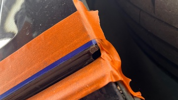

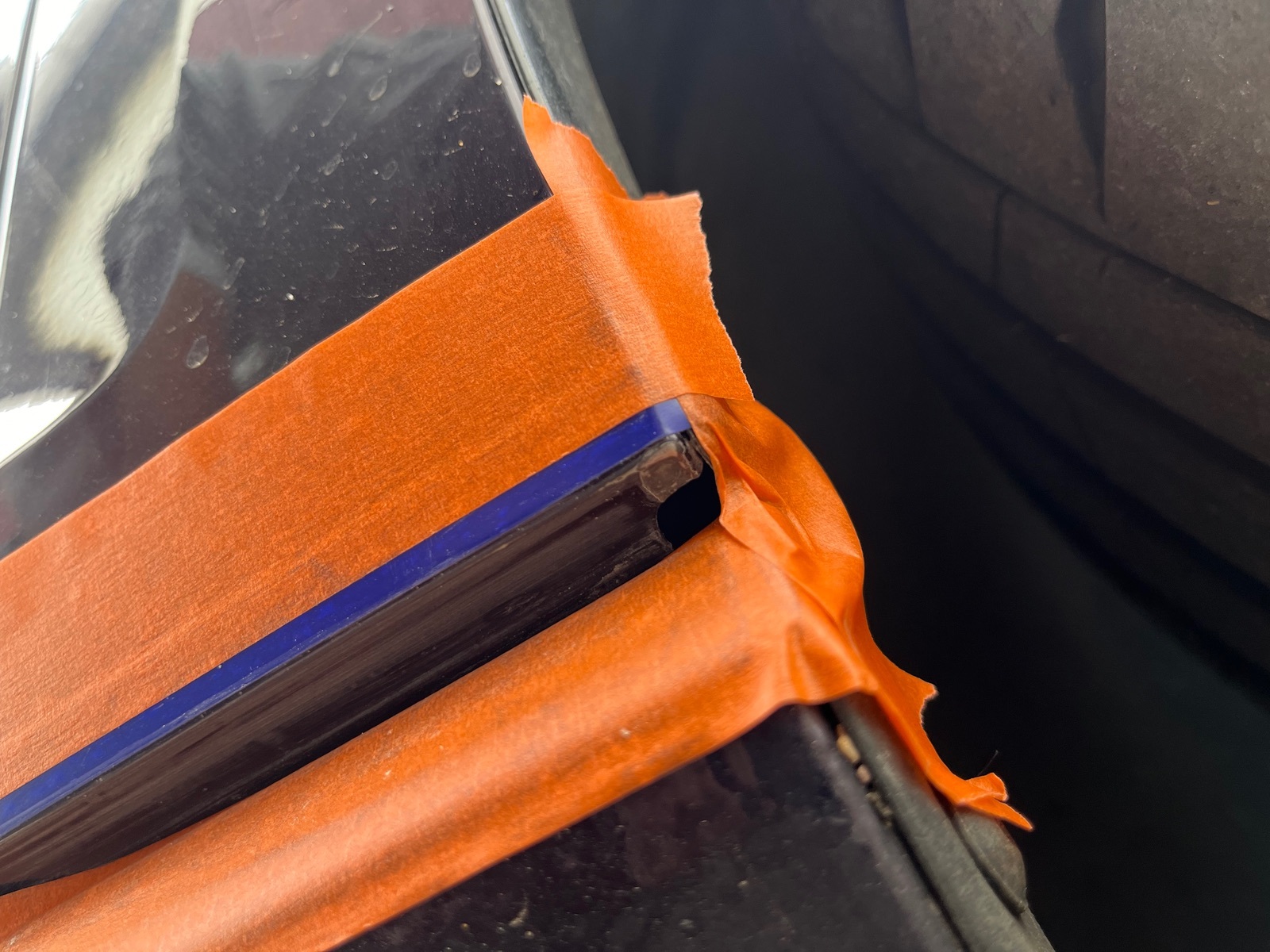

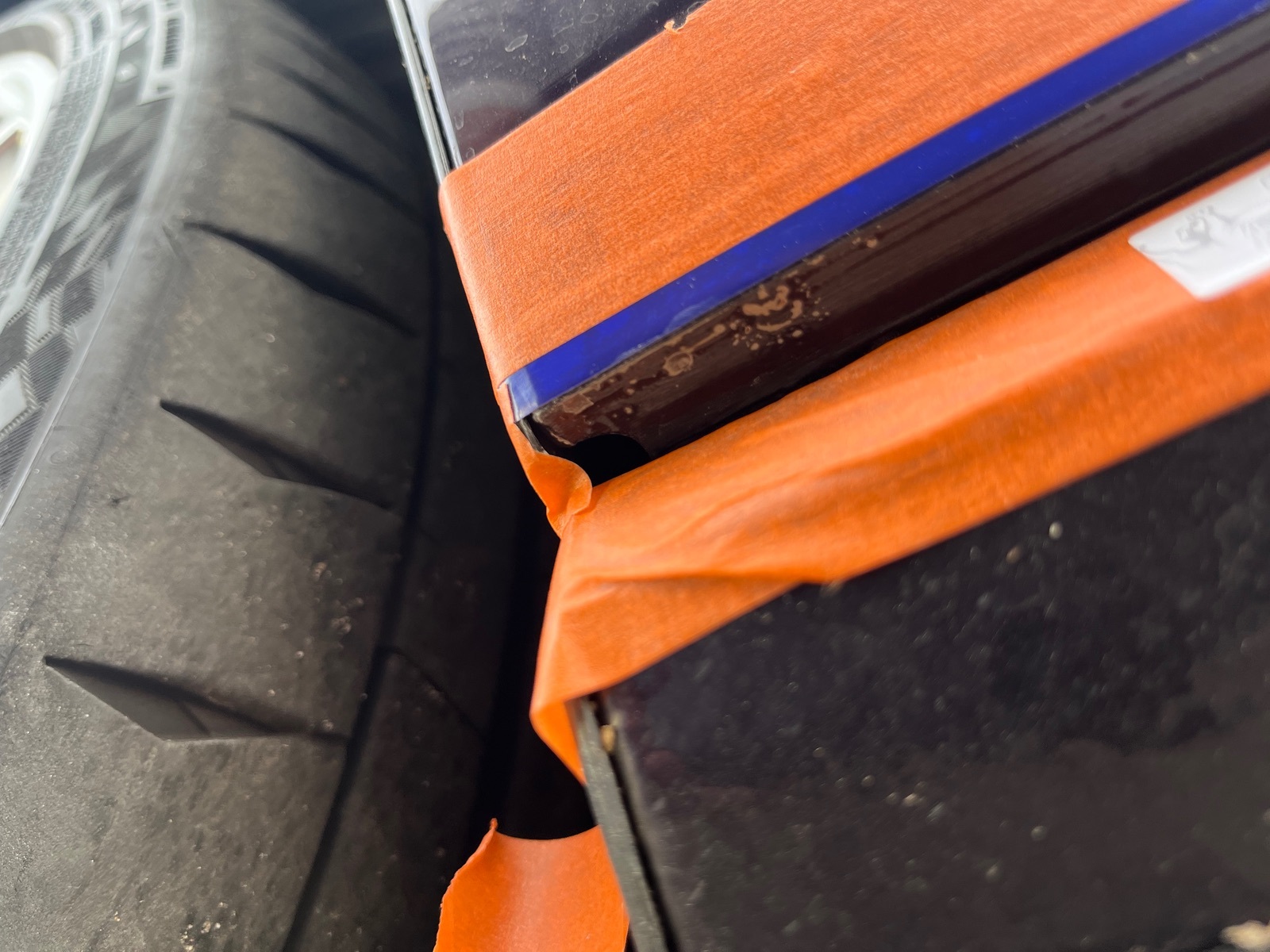

Den Tag auf der Bühne gesehen , kommt bestimmt von Steinschlag usw. Auto hat 42tkm runter Modelljahr 20.
Rost kotflügel unterkante.
Kannst du von ausgehen das es von Steinen und Spritzwasser besonders beim schnellen Fahren kommt. Genau die Stelle bekommt ja hochgewirbeltes Wasser und der gleichen zu erst ab. Gerade breite Räder und/oder Spurplatten begünstigen das natürlich auch noch. Beim 6er Golf R ist ja eine Plastik Schwellerverkleidung auf dem Schweller. Das begrenzt das ganze, so meine Erfahrung.
Hab das jetzt ausgebessert und lackiert , in 14 Tagen kommt da solch ein Transparenter Schutz Aufkleber drauf.
